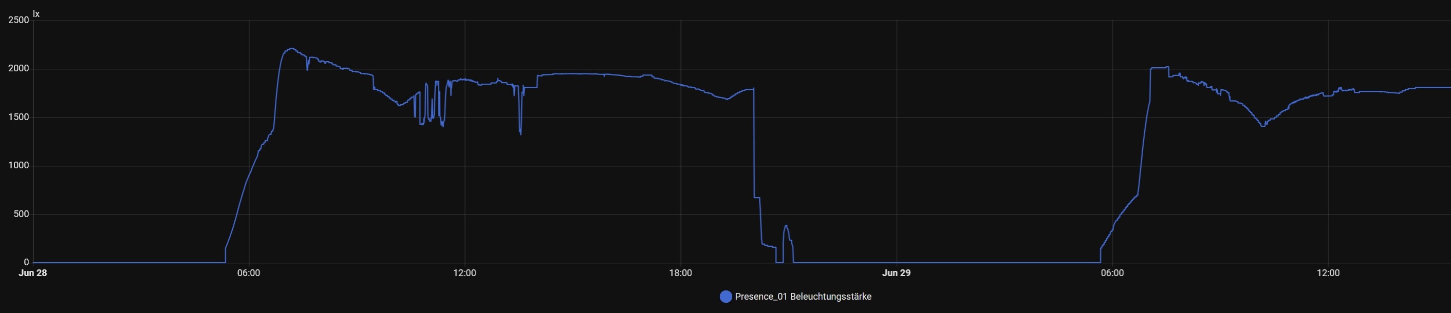

Hallo, ich habe den o.g. Sensor ( eigentlich ja 4 ) über ZHA eingebunden - Erkennung etc. funktioniert 1A. Was mich etwas stört ist der Helligkeitssensor - wie ja auch schon im Video angesprochen. Ist quasi für eine Dunkelerkennung nicht nutzbar. Im Vergleich zum Shellytürsensor + Bewegungssensor von Eve ( noch ) im gleichen Raum besteht ein Unterschied von gut 1500lx - zeigt also viel zu hell an. Gibt es eine Möglichkeit hier zu kalibrieren ? Danke und Grüße

also bei mir ist Dunkel = 0 Lux.
Einen Vergleich mit einem andern Sensor hab ich nicht gemacht, da nur der ZG-204ZM im Büro (Ausrichung nach Nordwesten) hängt.
Das Kalibrieren ist wohl sinnfrei, denn die verbauten Elemente sind ja keine Qualitätsbausteine wie in Belichtungsmessern o.Ä.

Würde sich aufdrängen, ja - die Helligkeitssensoren der quasi genau so “teuren” Shelly Door&Window werden jetzt angezapft und liegen nah an den realen Werten. Passt. Ansonsten bin ich bisher mit den Tuya ZG-204ZM sehr zufrieden - guter Tip!

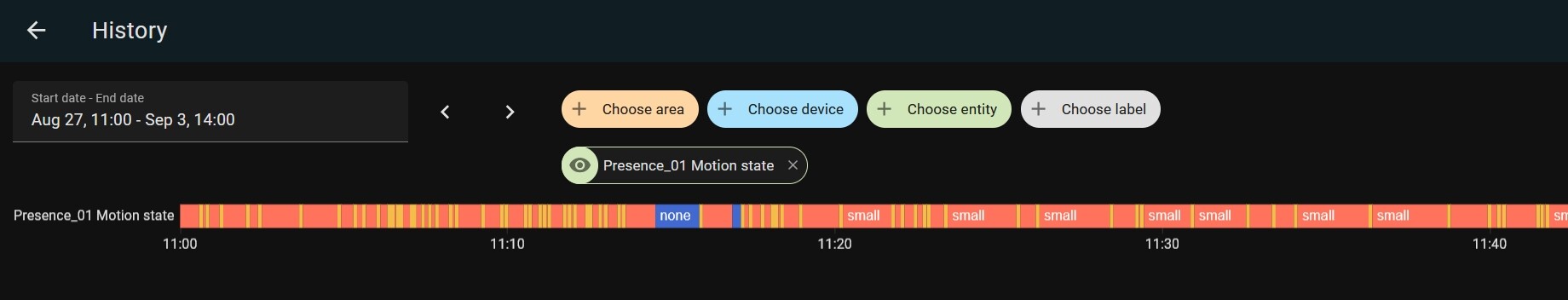

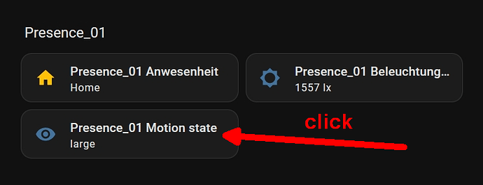

ich habe deine Videos zur Installation des Tuya ZG-204M Sensors genau verfolgt. Obwohl die Konfiguration korrekt ist und die Messwerte korrekt angezeigt werden, kann ich in Home Assistant die Messhistorie nicht sehen. In deinem Video zeigst du jedoch deutlich, dass die Historie angezeigt wird.
Kannst du mir bitte sagen, wie ich das Problem lösen kann?
Vielen Dank im Voraus!
ich nehme an, du meinst den verlauf bei z.b. 5:54.
dann so …
hoffe ich lag mit meiner annahme richtig
Danke vielmals Ursmii. Ich wollte genau das anzeigen lassen, jedoch das Problem war wo anders. recorder und history war plötzlich in meinem Configuration.yaml File verschwunden :slight_smile: . Danke trotzdem

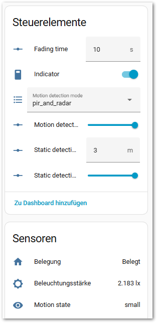

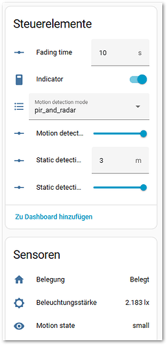

Mein Büro ist 7m lang, an einer Stirnseite ist der Eingang, am anderen Ende steht mein Arbeitstisch. Dort am Arbeitsplatz habe ich nun den Präsenzmelder angebracht, damit er die Stehbüro-Lampe beim Betreten des Raums anmacht und dann solange an hält bis ich den Raum wieder verlasse. Das zweite klappt ganz gut, nur mit Betreten ist es so eine Sache.
Der Präsenzmelder sieht mich erst wenn ich ca. 3m von ihm weg bin. Also latsche ich im Dunkeln bis ich in seine Reichweite komme.
Ist es bei Euch mit der Reichweite auch so?
Hier die Settings:
