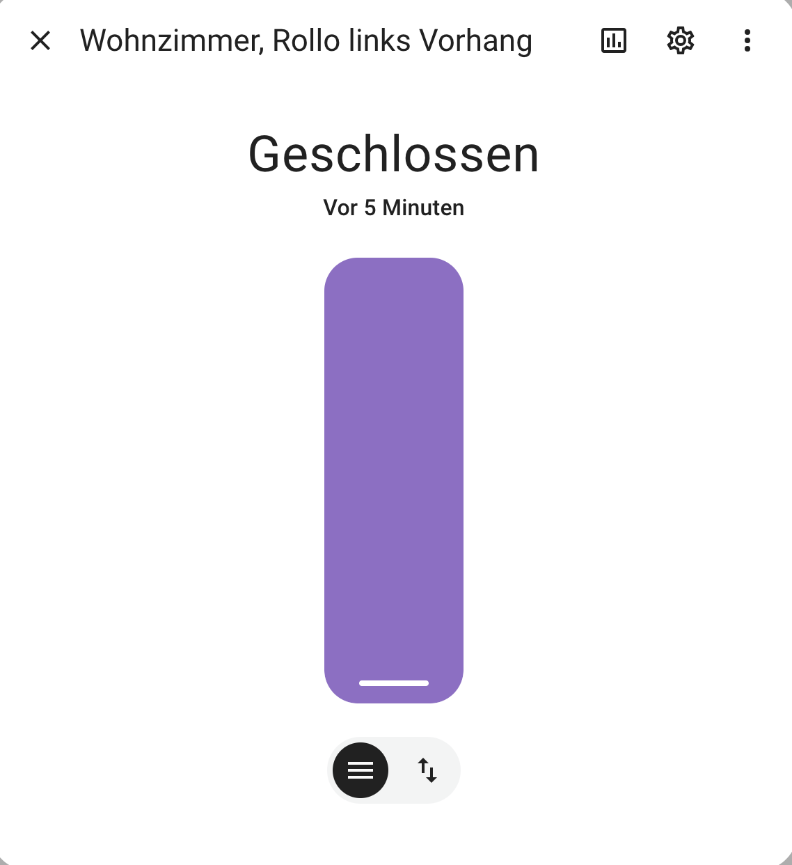

Nun stehe ich vor demselben Problem, dass die Tuya-Rollo-Aktoren verkehrt herum in HA angezeigt werden. Aktuell sind die offen werden im Home Assistent als geschlossen angezeigt und andersherum.

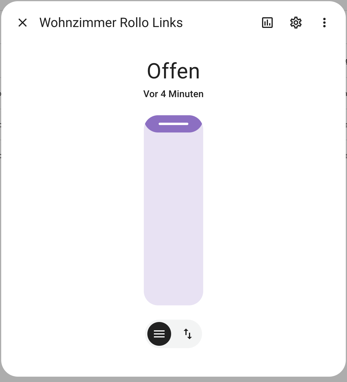

danke für die Bestätigung und vor allem für deine große und schnelle Hilfe! Es ist toll, dass der Code von The_Warrior funktioniert. Nach der Überprüfung habe ich meine Fehler erkannt. Ich hatte die physikalische Entität fälschlicherweise der logischen, also der Template-Entität, gleichgesetzt. Das ist natürlich nicht korrekt.
Richtig ist, dass beispielsweise die Template-Entität cover.wohnzimmer_rollo_links ihrer zugehörigen physikalischen Entität cover.wohnzimmer_rollo_links_vorhang zugeordnet werden muss. In Home Assistant habe ich somit zwei Entitäten. Für das Dashboard kann ich dann die Template-Entität nutzen, die keine eindeutige ID hat. Das bedeutet wiederum, dass eine Einstellung über die UI nicht möglich ist, richtig?

Das ist nun mein Template Entität
Das ist mein physikalische Entität.

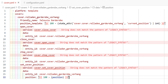

Hallo, ich hab hier das gleich Problem, scheitere aber an den Konfiguration:
Hat jemand eine Idee wa sich falsch mache bzw. warum der Code nicht geht?

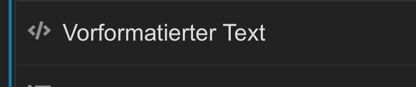

Wenn Du die Erwartungshaltung hast, dass sich jemand den yaml Code anschauen soll, dann bitte keine Bilder posten.
Als Code formatiert, kann man was mit anfangen. :grinning:
Osorkon
Welche Fehlermeldung bekommst du denn?
Wie @Osorkon schon erwähnte Codes bitte formatiert einstellen!
wie ich im Bild aber sehen kann, ist die Fehlermeldung zu übersehen, da es “nur” der neuen Formatierung nicht mehr gerecht wird, das sollte aber noch die Funktion nicht beeinträchtigen.
Was aber nicht funktionieren wird ist, bei einen entity_id´s hast du das cover doppelt!
Hallo, ich hatte das so aus einer Seite raus kopiert und dann die cover. angepasst. Dieser Fehler “LEGACY_SYNTAX” damit fange ich nichts an und wundere mich, das dies bei anderen laufen soll, wenn ich dem Thread glauben soll.
WO ist das den doppelt, könnt Ihr mir die Zeilen nennen, bitte.
Danke und Gruß,
Michael
Der “LEGACY_SYNATX” Error steht bei mir auch noch in einigen Zeilen, funktioniert aber alles noch einwandfrei.
Du hast, wie schon erwähnt deine entity_id´s falsch.
Da steht bei dir z.B. cover.cover.rolladen_garderobe_vorhang
Das ist ein “cover.” zuviel!
Wie @Osorkon bereits sagte, könntest Du mit deutlich mehr Unterstützung rechnen, wenn Du den Code als vorformatierten Code </> einstellen würdest.

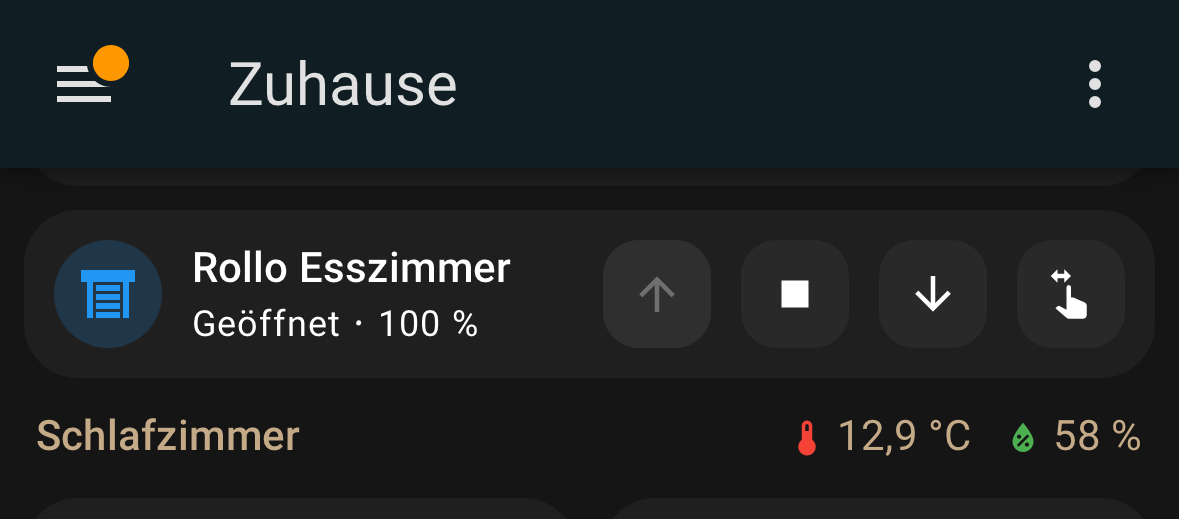

Hallo in die Runde,

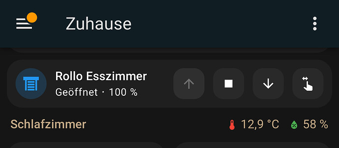

ich muss leider dieses alte Thema noch mal aufmachen. Ich habe es nach der Anleitung von “The_Warrior” gemacht, jetzt ist jedoch NUR der Status (offen/geschlossen) richtig, die Pfeilrichtung ist jedoch immer noch eine falsche :roll_eyes:
und das Status-Icon auch (siehe Bild) leider. Ich hab mal meine cover.yaml angefügt. Mit Shutter Row aus HACS habe ich es auch probiert, der tauscht jedoch auch nicht die Pfeile. Wo habe ich noch einen Fehler?

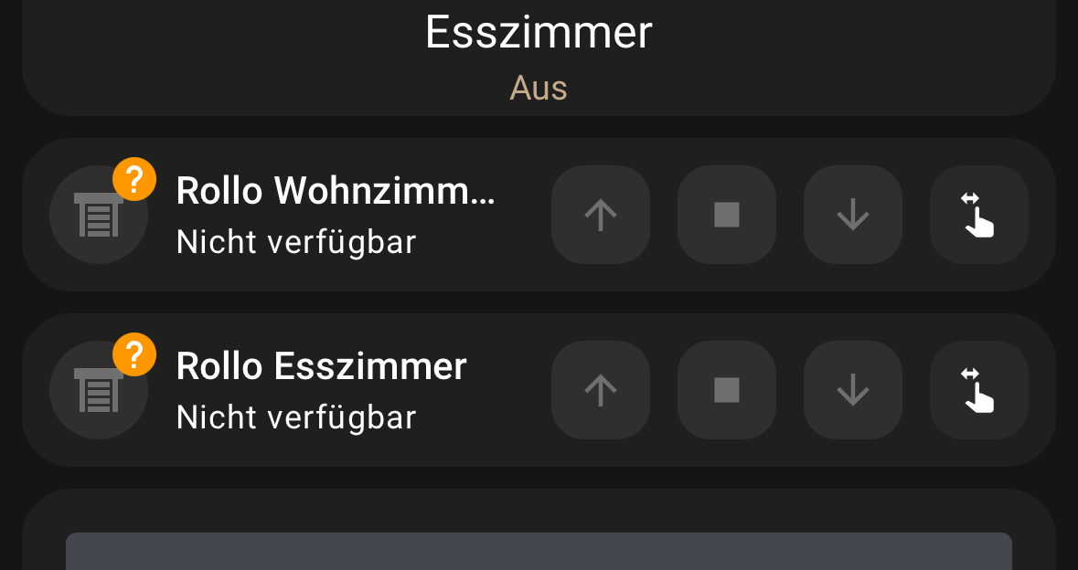

Die Erklärung macht Sinn, ich hatte das auch schon mal probiert zu tauschen und nach deiner Vorgabe auch beides umgeschrieben.
Seitdem sind beide nicht mehr verfügbar :expressionless:
Du hast es auch über eine Cover.yaml gelöst und eine neue Entitiät vergeben?
Ich habe das eine cover.yaml gelöst. Achtung Kleinschreibung.

Ja Mega es hat geklappt, ich danke dir! So lange rumgefummelt aber es geht jetzt :stuck_out_tongue_winking_eye:
Muss nur noch die Zustandsicons getauscht bekommen.
