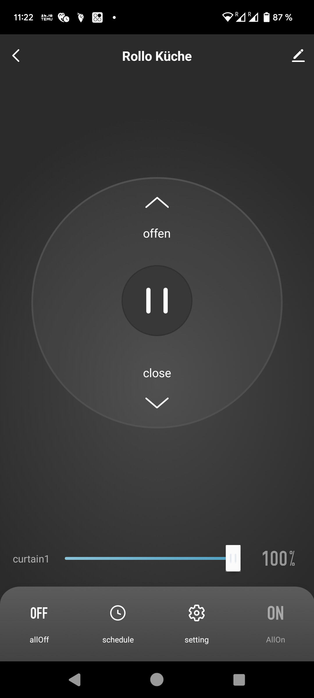

Tuya Rolloschalter Status
ich habe für meine Rollos tuya Schalter. Leider zeigen die Schalter den Status genau falsch herum im Home Assistant an. Also wenn wie gerade offen (100%) wird im Homeassistent geschlossen gemeldet. Kann man das irgendwie verdrehen?

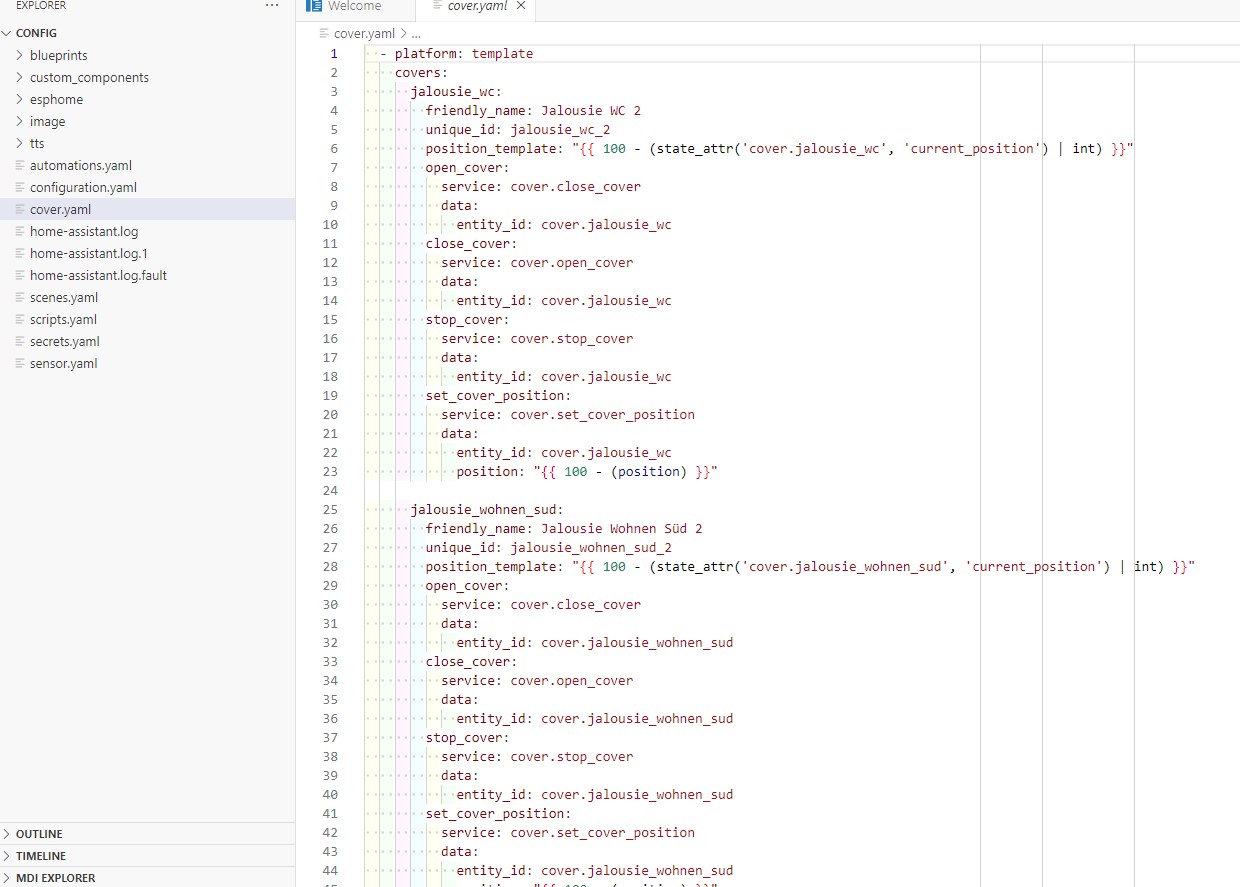

Ansonsten geht es halt über die template:cover Funktion. Das ist auch gar nicht so schwer, zumindest was dann die Anzeige in HA angeht klappt das bei meinen Jalousien/Rolläden super. Das sieht bei mir z.B. so aus:

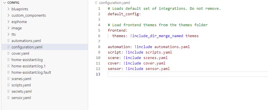

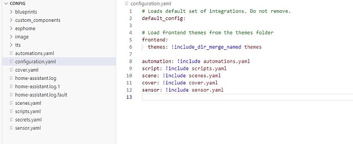

In meiner config habe ich eine yaml mit dem Namen "cover.yaml hinzugefügt. (Sind 14 Jalousien bei mir, da habe ich das ein wenig getrennt da man sonst schnell den Überblick verliert finde ich!)
dann in der cover.yaml die einzelnen Templates hinterlegt, jeweils immer für eine Jalousie. Kann man dann per copy/paste machen muss nur aufpassen den Namen der Entitäten zu ändern!
(EIn Beispiel an der Jalousie WC und dann kann man z.B. wie hier die andern Jalousien/Rolläden folgen lassen!)

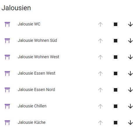

Das ganze sieht dann in Frontend zum Schluss z.B. so aus:
Jalousie-Ansicht
Und Manuell klappt das dann auch einwandfrei.

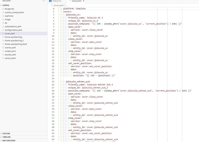

UPDATE MEINER COVER.YAML
Bei mir hat sich ein blöder und daher für meine Automation und ggf. noch mehr, was ich noch nicht gesehen habe, Denkfehler eingeschlichen…

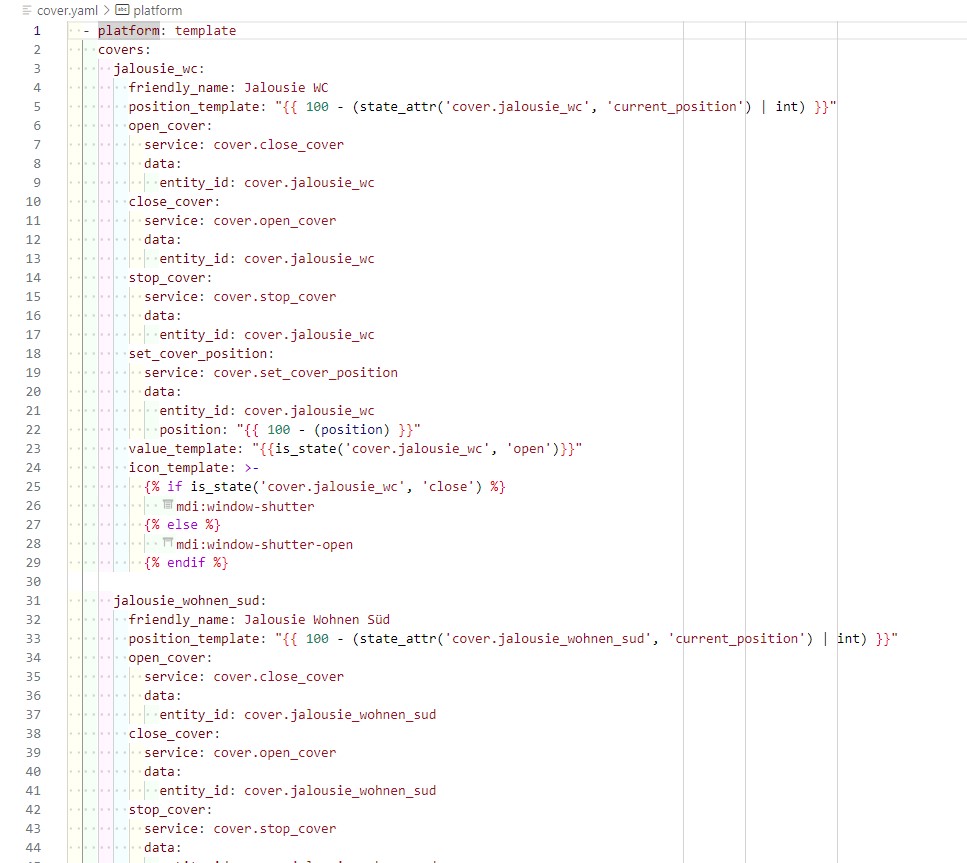

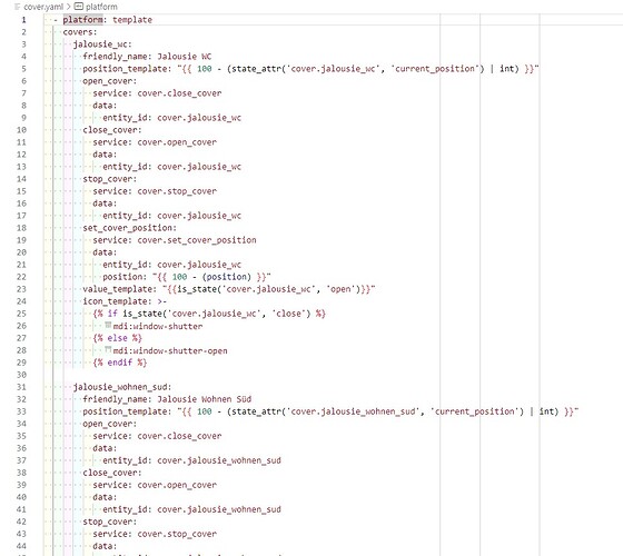

Meine neue cover.yaml sieht jetzt so richtig aus:
Was habe ich geändert, bzw. war der Fehler:
Ich habe vorher eine unique_id vergeben und zusätzlich die friendly_id anders als die original entity benannt. Das hatte zur folge, das ich zwar die Entiät ganz normal bearbeiten konnte, es aber nun 2 parallel Entitäten zu einem Gerät gab…
Damit kam die Automatisierung wohl nicht ganz klar. Nun habe ich jedes einzelne cover wie oben im Bild abgeändert (passend zur original Entität des bereitgestellten Gerätes!) und siehe da, bislang scheint alles zu klappen.
Habe unter jedes cover noch das icon in einen window-shutter geändert, aber da muss jeder selber sehen, was er favorisiert!
Wenn ich heute Abend alles getestet habe, werde ich berichten.
Bislang läuft es aber sauber. Und ist auch der beste Ansatz.

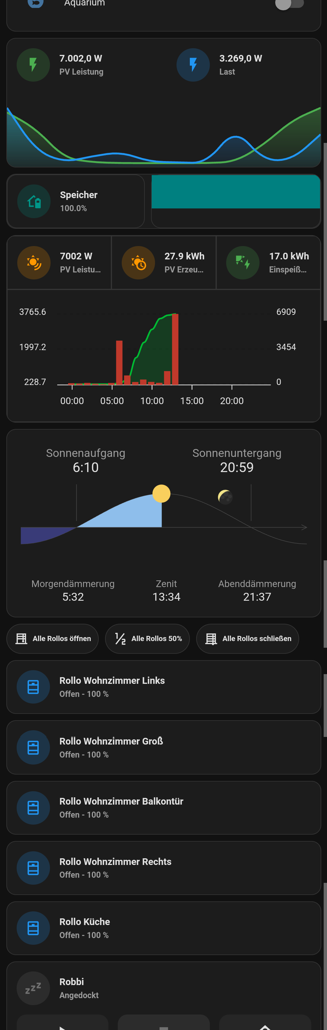

Das könnte mir auch passieren. Ich hab denen auch eine id gegeben. Kann das im Moment aber schlecht testen, da ich noch im Urlaub bin. Ich habe das genauso wie du gemacht. Werde die aber wahrscheinlich noch etwas umschreiben. Werde dann auch noch eine Anleitung für @derSchulle87 schreiben. Auf jeden Fall ist der Status jetzt korrekt. Bei mir sieht das so aus:
Was für Karten hast du denn dafür genommen? Finde den Ansatz sehr gut, das bei dir sowohl der Zustand als auch die Prozentuale Öffnung angezeigt wird!
Das sind Standard-Mushroom-Cards (Cover). Die Buttons über den Rollos sind auch damit erstellt. Kann ich dir nur empfehlen zu installieren. Damit kannst du tolle Ansichten bauen ohne Code. Brauchst aber HACS. Ist aber beides aus meiner Sicht ein Must-Have.

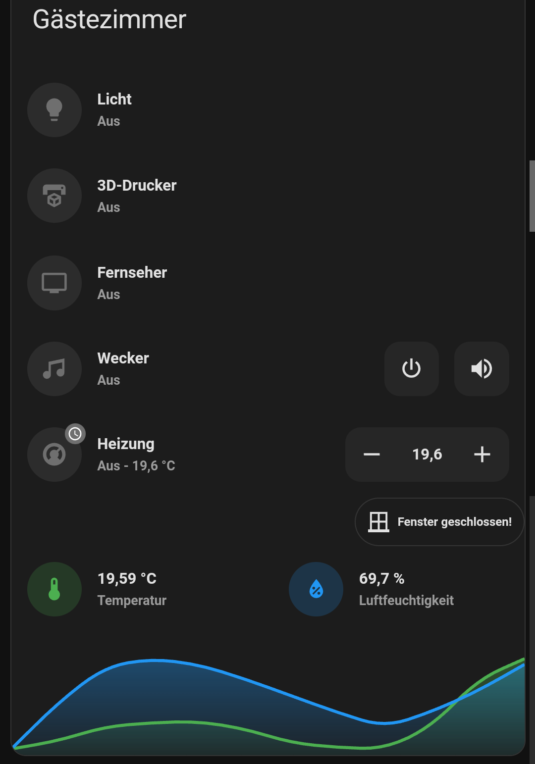

So etwas geht z.B. auch:
