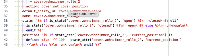

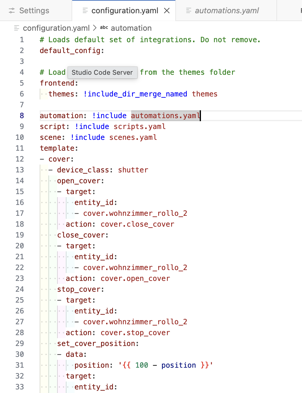

ich versuche seit Tage mein Rollo Status umzukehren doch leider ohne Erfolg.
Hab folgendes ist YAMl gemacht (laut Video Einleitung) vllt sieht ihr einen Fehler

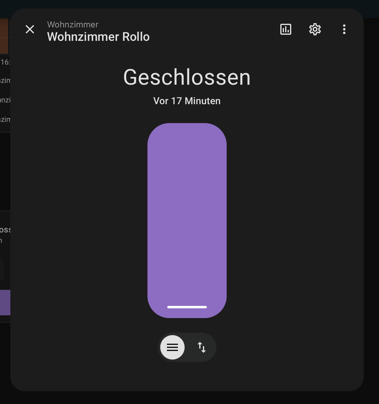

Es zeigt mit Geschlossen das Rollo ist aber offen das möchte ich natürlich gedreht haben.

Ich würde folgendes versuchen:
  1. Bau die Doku nach und nicht ein Video
  2. Ich würde ein trigger-based Template versuchen: jedesmal wenn ein Rollo benutzt wird, wird das Cover Template aktualisiert.

Hier ein Beispiel (Template) aus meiner cover.yaml
 - platform: template
    covers:
      template_rolladen_wz_links:
        friendly_name: Wohnzimmer links
        position_template: "{{ 100 - (state_attr('cover.rollladen_wz_links', 'current_position') | int) }}"
        open_cover:
          service: cover.close_cover
            entity_id: cover.rollladen_wz_links
        close_cover:
          service: cover.open_cover
        stop_cover:
          service: cover.stop_cover
        set_cover_position:
          service: cover.set_cover_position
            position: "{{ 100 - (position) }}"
