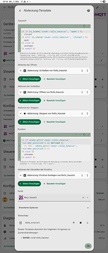

ich wollte mit der Spook Integration über den Helfer Umkehrer meine Tuya Rolladenschalter umkehren da diese in HA immer den falschen öffnen/schließen Zustand anzeigen.
Mir werden diese aber gar nicht im Umkehrer als Entität angezeigt. Weder als Schalter noch als binärer Sensor.
Was mache ich da falsch?

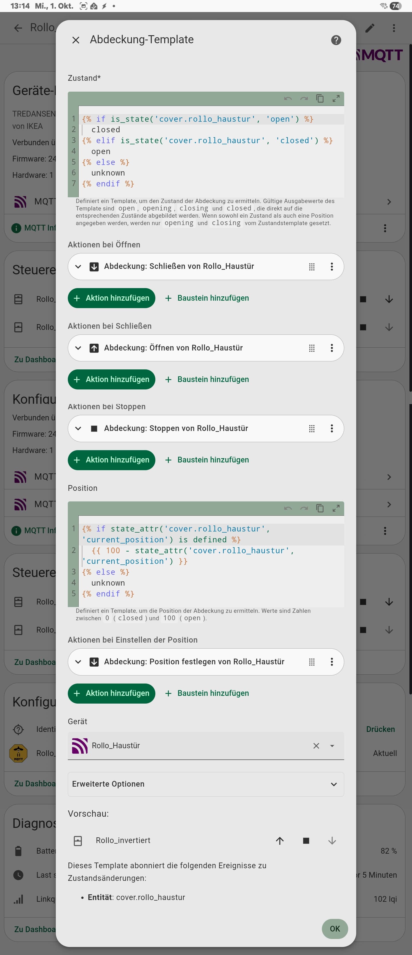

Du meinst in Home Assistant wir der Rollladen als geöffnet angezeigt obwohl tatsächlich geschlossen und umgekehrt?
Dann kannst Du das über ein Template Cover realisieren. Findest Du auch als Helfer in der GUI.

So wie es Osorkon geschrieben hat habe ich es im Einsatz, sieht dann so aus.
