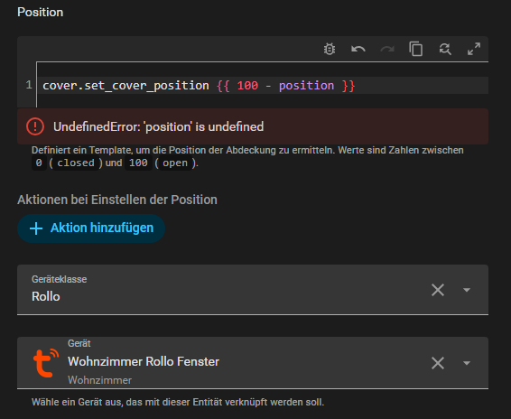

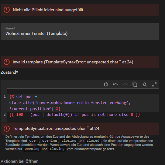

ich hatte das schonmal versucht und es nicht hinbekommen, jetzt Deinen Beitrag gefunden und es erneut versucht. Jedoch gibt es Fehlermeldungen und ich kann den Helfer nicht speichern.
Haben sich die Inhalte vom Template vielleicht verändert? Vielleicht auch ein Formatierungsfehler beim Copy/Paste?
Würde diese Methode aus den schon hier genannten Gründen einem Template in der Configfile bevorzugen.

da hast du einige Fehler gemacht. Ich erkläre es mal wie ich es gemacht habe. Du musst natürlich deine Entitäten einsetzen.
Ins Feld Zustand folgendes Templates
{% if is_state('cover.rollo_haustur', 'open') %}
  closed
{% elif is_state('cover.rollo_haustur', 'closed') %}
  open
{% else %}
  unknown
{% endif %}
Ins Feld Position dieses Temlate
{% if state_attr('cover.rollo_haustur', 'current_position') is defined %}
  {{ 100 - state_attr('cover.rollo_haustur', 'current_position') }}
{% else %}
  unknown
{% endif %}
Als Aktion für Aktionen bei Einstellen der Position nimmst du Position einer Abdeckung einstellen mit dem Tamplate
{{ 100 - position }}
Die anderen Aktionen wie oben beschrieben.

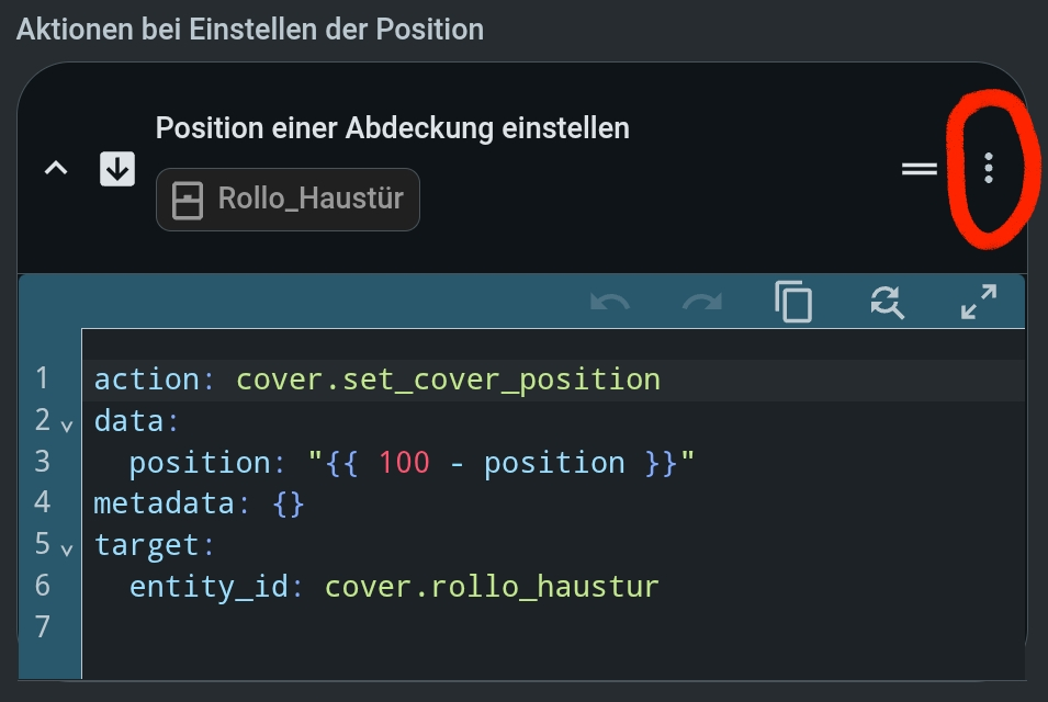

Auf die 3 Punkte klicken und in YAML bearbeiten auswählen.
action: cover.set_cover_position
  position: "{{ 100 - position }}"
metadata: {}
  entity_id: cover.rollo_haustur
