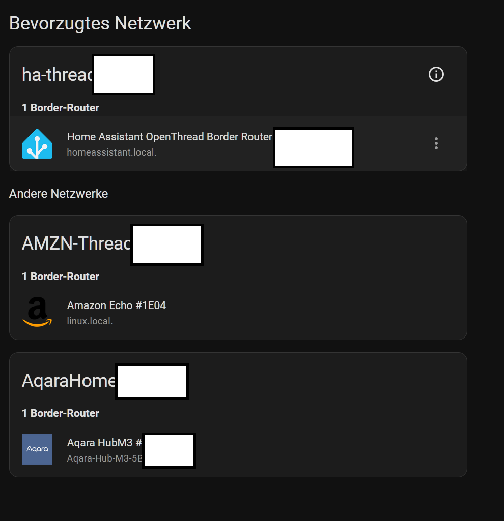

Weitere Border Router / Netze:
  • Aqara Hub M3 mit eigenem Thread-Netz
  • Ein älteres Amazon-Thread-Netz (derzeit irrelevant)
  • Ehemaliges IKEA-Thread-Netz

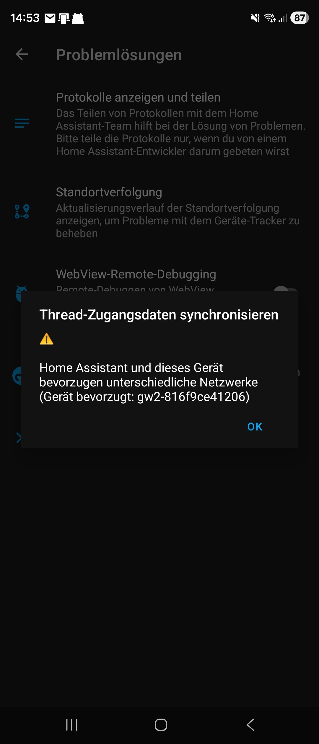

  1. Das Samsung Galaxy Fold 7 kann Matter-Geräte nicht direkt über Home Assistant hinzufügen.
    Der Pairing-Flow wird systemseitig von Google übernommen und offenbar in Richtung Aqara umgeleitet.

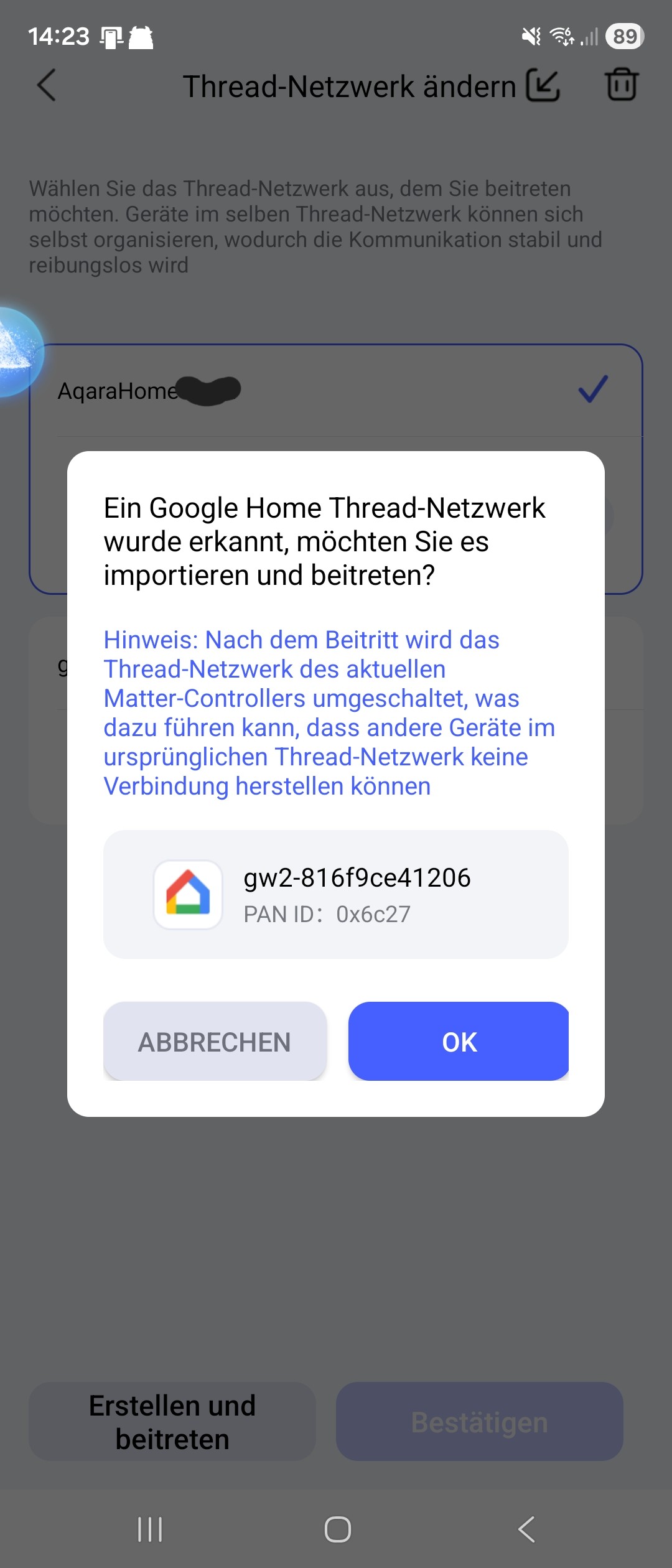

  2. Aqara findet beim Thread-Scan weiterhin ein altes IKEA-Netz, obwohl dieses:
    • in Home Assistant gelöscht wurde
    • im Aqara Hub gelöscht wurde
    • der Dirigera zurückgesetzt wurde
    • Google Home deinstalliert wurde
  3. Ein Merge zwischen Aqara-Thread-Netz und HA-Thread-Netz funktioniert nicht, obwohl Credentials geteilt wurden.

Es wirkt so, als würde Android bzw. der Google-Matter-/Thread-Stack ein altes Active Operational Dataset persistent speichern und nicht korrekt überschreiben.
Das Problem scheint nicht:
  • im ZBT-2 (OpenThread RCP 2.7.2.0)
  • nicht im Aqara Hub
  • nicht direkt in Home Assistant Core 2026.2.3
sondern im Credential-Handling auf Android-Systemebene.
