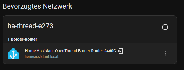

Mater Server läuft
OpenThread Border Router läuft
Thread hat Bevorzugtes Netz und Border Router wurde auf Android bekannt gemacht

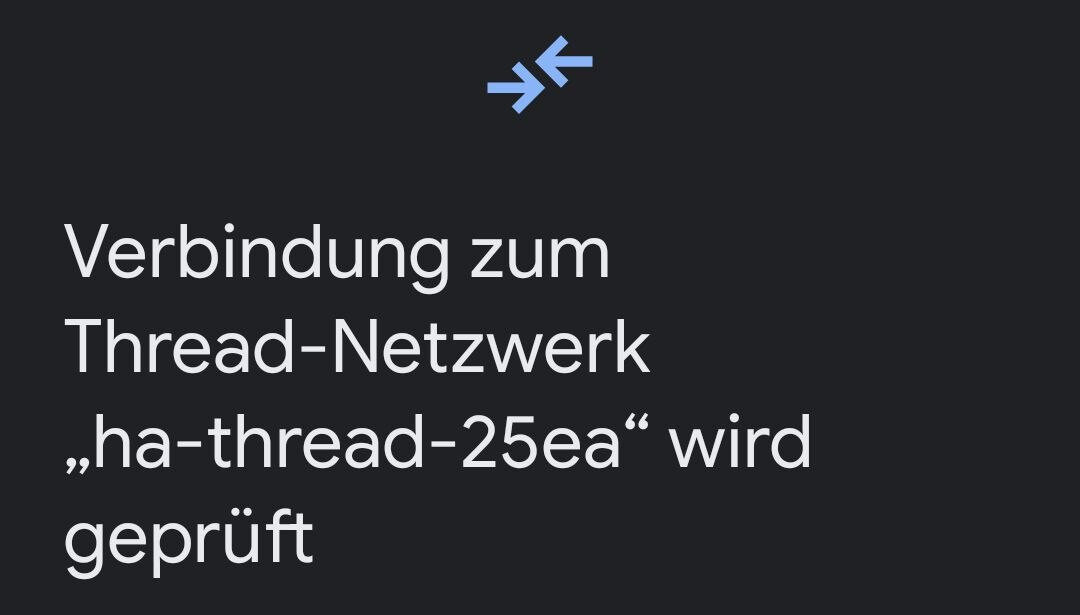

Ich habe jetzt öfters aus Testzwecken ein neues Netzwerk erstellt und wenn ich jetzt in der Companion Appein neues Gerät hinzufügen will, versucht Android immer mit dem alten Netzwerk sich zu verbinden was natürlich nicht funktioniert
Wir bekomme ich es jetzt hin, das Google im neuen Netzuwerk sucht?

Hallo Johnny_1993,
der Tipp mit → Google-Dienste → Alle Dienste → Thread-Netzwerk → Netzwerkeinstellungen → Anmeldedaten Speichern deaktivieren hatte jetzt endlich den Erfolg gebracht. Jetzt wird auf dem aktuellen Netzwerk gesucht.
Interessant war, dass eigentlich schon das aktuelle Netzwerk richtig im Thread Netzwerk angezeigt wurde, aber erst nach der Deaktivierung der Speicherung es für die Suche angezogen wurde.
Jetzt habe ich jedoch das allgemeine Problem, dass ich die IKEA Teile nicht ins HA bekomme. Bei dem Temperatursensor Timmerflotte bleibt es bei “Netzwerk wird geprüft” hängen. Bei der Outdoorsteckdose Tofsmygga bricht die Netzwerkprüfung ab mit der Meldung Gerät nicht gefunden. Ob das sich jetzt auf das Netzwerk oder die Steckdose bezieht ist nicht eindeutig.
Hier im Forum hab ich zwar schon Meldungen zum Netzwerk Hänger gefunden, da waren aber so wie ich gesehen habe keine richtigen Lösungen dabei.
Ich werde im Laufe des Tages noch versuchen die Shelly Steckdosenleiste ins Netzwerk zu bringen und mal schauen ob es für die IKEA Teile ein Firmware Update gibt. Mal sehen ob das damit klappt.
Update: Shelly Powerstrip ist jetzt in matter (war aber WLAN) Die IKEA Teile immer noch gleiches Verhalten .. Temperatursensoren hängen im wird geprüft und Steckdose wird plötzlich nicht mehr gefunden. Firmwareupgrade bei IKEA nur über die das DIRIGERA Hub oder wenn sie im HA sind …
