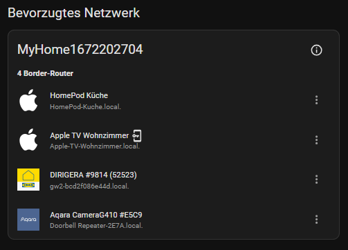

Border Router Bevorzugtes Netzwerk
IKEA
:test_tube: Bewährter Workaround (funktioniert oft!)
:repeat_button: Matter-Multi-Admin-Trick
:one: Du hast ein Matter-over-Thread-Gerät, das bereits:
  • in Apple Home
  • über Thread läuft
:two: Dieses gleiche Gerät:
  • erneut in IKEA Home smart hinzufügen
  • via Matter-Code (Multi-Admin)
:brain: Effekt:
  • Apple übergibt beim Multi-Admin-Pairing
    die Thread-Credentials
  • DIRIGERA „lernt“ das Apple-Thread-Netz
  • danach: ein gemeinsames Mesh
:backhand_index_pointing_right: Das ist aktuell der zuverlässigste Weg, wenn „Join another network“ nichts anzeigt.
Aqara
  1. Factory Reset (nach Aqara-Anleitung)
  2. Beim einbinden des Hub dem bevorzugten Netzwerk beitreten.
  3. Die Vorhanden Geräte von allen Netzwerken entfernt
  4. Dann die Geräte in HA eingebunden, da wenn sie vorher in der Aqara Umgebung (App) sind
    werden keine Pairing Codes erstellt. Was das Einbinden in andere System unmöglich macht. (Zumindest ist es bei mir so)
“ Hab auch öfters mal das iPhone neu starten müssen damit der Anlernprozess funktioniert”
