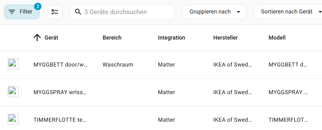

Mein Thread OpenBoarderRouter läuft mit drei IKEA Geräten.
Ich habe diese vor Monaten direkt in HA angemeldet.
