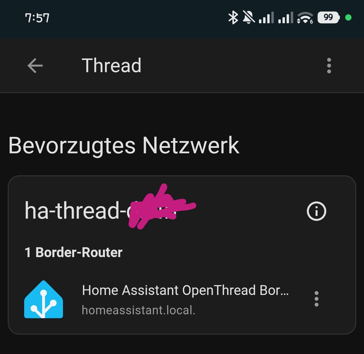

Das ist aber der richtige Weg - Voraussetzung, dass bei Matter ein bevorzugtes Netzwerk angegeben /angezeigt ist.
Das hatte bei mir am Anfang auch nicht getan erst nach mehrmaligem Versuch mit Deinstallation und Neuinstallation, dann war das bevorzugte Netzwerk in Matter da und es hat dann mit der Companion App funktiobiert
Danke für die AW, aber mein bevorzugtes Netz ist bereits der Open Thread Boarder Router. :face_with_peeking_eye:
