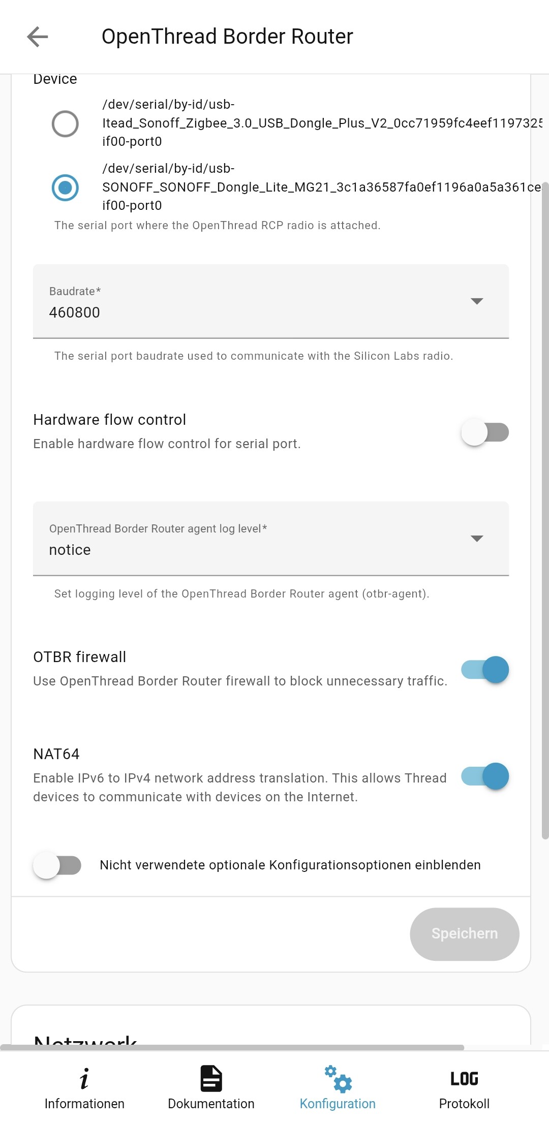

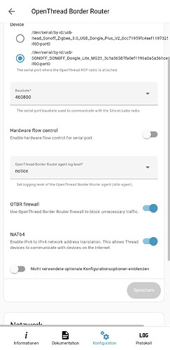

Hallo Leute, ich habe einen Sonoff Dongle MG21 Light. Dieser ist mit der aktuellsten Open Thread Firmware geflasht und möchte ihn für ein Thread-Netzwerk einsetzen. Leider funktioniert es bei mir allerdings nicht. Ich habe alle notwendigen Schritte dafür getan: das Open Border Router Add-on, den Matter Server Add-on und die Matter Integration installiert, aber ich kann kein Gerät hinzufügen. Anbei findet ihr noch einen Abschnitt
meines Logs.

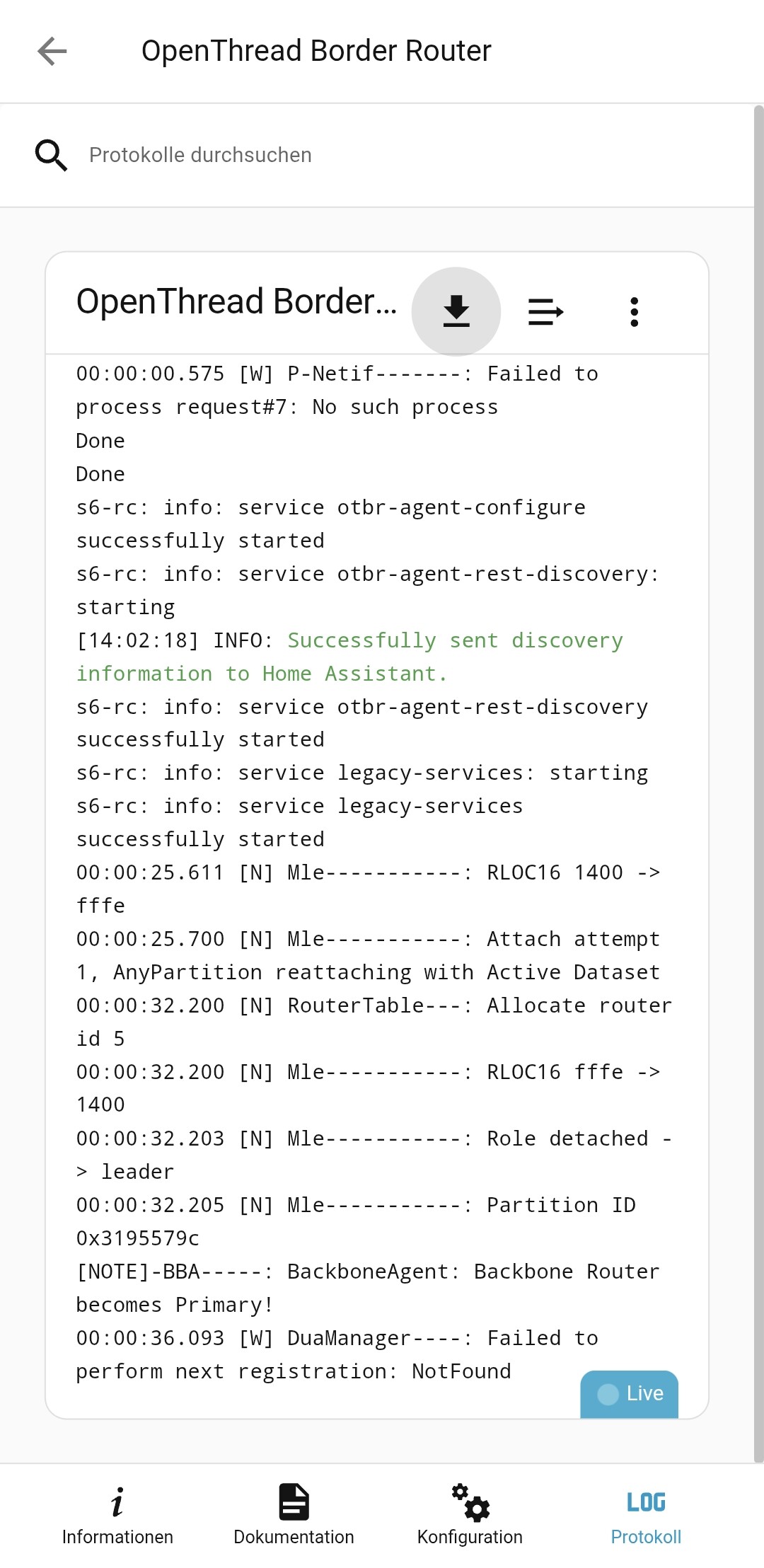

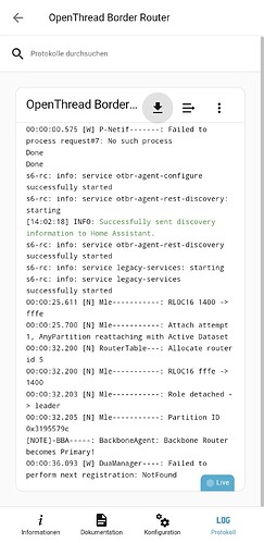

DuaManager----: Failed to perform next registration: NotFound
Dies wird mir als letzter log Eintrag angezeigt, ich selber kann damit nichts anfangen
