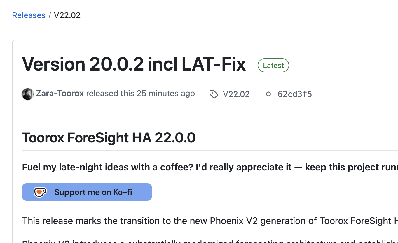

Ich habe mit der neuesten Version folgende Fehler im Log der App:
Encrypted base model found, but no model key is configured.
Expected key file: /config/toorox_foresight_ha/model-key.b64
Ich nehme an die App startet so auch nicht richtig. Deinstallation, Neustart und Neuinstallation habe ich schon probiert. Zwischenzeitlich wurde auch mal von der App verlangt, dass ich Latitude und Longitude in der Konfig der App eintragen müsse, mittlerweile nach deininstallation/Neuinstallation ist diese Option aber wieder verschwunden…
Grüsse
Du warst zu schnell :slight_smile: HACS hatte ein config-file veschluckt.. bitte de-installieren und neu installieren dann passt es..
generell ist es ratsam kurz zu warten, bis ich die offizielle Meldung poste.. da es LEIDER immer wieder mal zu einem missmatch im Repro kommt.. egal wie oft ich teste.
Bitte lasst diesen Prozess komplett durchlaufen:

Aktuelle Version: 20.2.0
@rofx
Ich habe mir das im Detail noch einmal angesehen.. es gibt offenbar doch einen BUG.. der aber installtionsabhängig ist… ich härte das fix!
Bitte mal die Seite Reloden.. Ha macht das nicht automatisch
