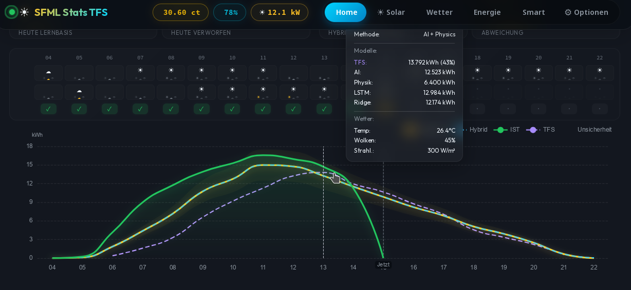

zu diesem Thema ist mir noch etwas aufgefallen in der Grafik “SFML Stats TFS”, und zwar, dass mir die TFS-Prognose dort um 2 Stunden “nach rechts” verschoben dargestellt erscheint. Der Start ist schon verschoben, und das Maximum von “Ist” und “Hybrid/AI” liegt auch 2 h vor dem Maximum vom TFS:
Das beobachte ich so schon seit der Nutzung von TFS.
Und es gibt noch eine weitere Merkwürdigkeit beim TFS. Es berechnet extrem hohe, nicht erreichbare Prognosewerte. Hier aus dem TFS-Log:

Aber trotzdem liegt die TFS-Forecast-Linie auf letztlich korrektem Niveau. Das erscheint mir widersprüchlich.

Nein das ist nicht widersprüchlich! TFS kumunliert 72 Std. Bzgl Zeitversatz, da scheint bei Dir im System ein Mix aus UTC und LOC zu sein. Sobald das Problem bei mir behoben ist, kann ich den Code für unklare TZINFO Systeme noch mal schärfen.

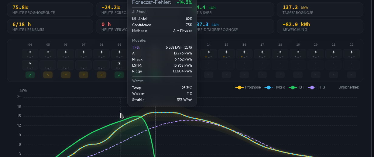

Leider ist meine Hypothese, dass die anscheinende “Verschiebung” der TFS-Prognosekurve an der auf UTC eingestellten Uhr im Container liegt, falsch :unamused_face: . Heute sieht es nämlich immer noch so aus:
Ich kam dann auf die Idee, im Sammelthread für die Tages-/Wochenergebnisse mal zu schauen, und da sieht es bei denen mit TFS ähnlich aus, wie z. B. hier: Sammelthread Tages/Wochenergebnisse - #1284 von Joachim-xo
Daraufhin wollte ich überprüfen, of es sich vielleicht um einen Anzeigefehler handeln könnte und habe die zugrunde liegenden Daten in der DB gesucht und, so denke, auch gefunden:
sqlite> select snapshot_sequence, target_date, target_hour, sum(physics_kwh), sum(ai_kwh), sum(lstm_kwh),
sum(tfs_kwh), sum(actual_kwh) from ops_prediction_panel_groups
where target_date ='2026-06-24' and target_hour < 10 and snapshot_sequence=88 group by target_hour order by target_hour;
88|2026-06-24|5|0.3803|1.4267|1.3973||
88|2026-06-24|6|0.5285|3.6231|3.1372|0.4131|
88|2026-06-24|7|3.6363|5.8106|4.8488|1.8833|
88|2026-06-24|8|3.5083|10.0923|9.3492|3.9532|
88|2026-06-24|9|6.462|13.7757|13.9385|6.5578|
Die snapshot_sequence 88 ist die 5. und aktuell letzte von 5 für heute, und die Zahlen für die 9. Stunde stimmen mit der Grafik überein (s. o.).

Damit werden für mich die Fragezeichen im Kopf immer mehr, warum die TFS-Kurve bei mir (und anscheinend auch bei anderen) so verläuft, wie sie verläuft. Spätere Beginn und gemeinsames Ende mit den anderen Prognosen.
Bei meiner Anlage sind ~75% der Panele in Richtung 110° positioniert, der Rest in Richtung 290°. Die Höchstleitung wird daher am Vormittag bei CET bei niedrigem Sonnenstand gegen 10 und bei CEST wg. des hohen Sonnenstandes gegen 12 Uhr erreicht. Die anderen Prognosen berücksichtigen das ganz offensichtlich (aktuell ist laut Log LSTM aktiv genutzt). Da ich nur 30° Dachneigung habe, wird auch die Gruppe in WNW schon recht früh von der Sonne angestrahlt, wenn auch nur flach. Auch das bekommt LSTM mit (Gruppe 3):

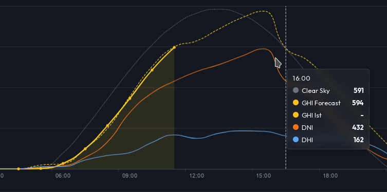

Jetzt wird’s spekulativ :slight_smile: . Du hast TFS ja mit vielen Strahlungs-Daten trainiert. So, wie ich es verstanden habe, werden dann beim ersten Start erst mal die Daten - ich nenne es mal “herausgesucht” - die zur geografischen Position und auch zur Geometrie der Paneldaten passen, um sie bei allen weiteren Prognoserechnungen zu verwenden. Oder ist es nur die Position? Wenn es nur die Position ist, könnte es da vielleicht sein, dass versehentlich in TFS immer mit Azimut=180° für die Ausrichtung gerechnet wird? Das könnte erklären, warum die Kurve so symmetrisch verläuft und ihr Maximum in der 13 Stunde hat. Hier mal eine Aufzeichnung aus dem Sunny-Portal vom 27.05.
Wenn sich später keine Wolken bilden, müsste das heute genau so aussehen :). Der Anfang ist jedenfalls gemacht.
Dazu passt bisher die STrahlungsprognose:

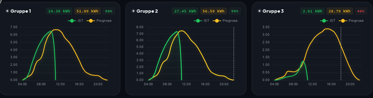

Dazu passt nach meinem Verständnis aber diese Darstellung nicht:

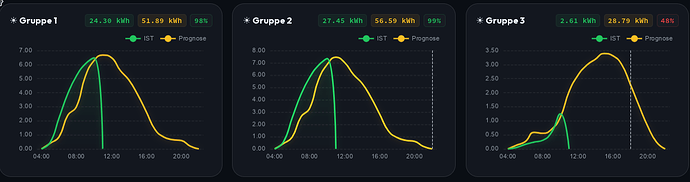

Wir hatten keine Wolken. Ich würde überall den “grünen Haken” erwarten. Warum ist das nicht so?

Das ist so, weil Solarwetter und das was wir als Wetter wahrnehmen nicht immer deckungsglich ist.
Zum Beispiel kann es sein, dass es in höheren Atmosphärenschichten Strahlungshemmer gibt. Das können Wolken, Sand, Pollen, Gase,.. sein. Daher auch immer mein Hinweis: Bitte nicht das KI-Solarwetter mit “Wetter-Vorhersagen” verglichen. Das sind zwei völlig unterschiedliche Sachen.
