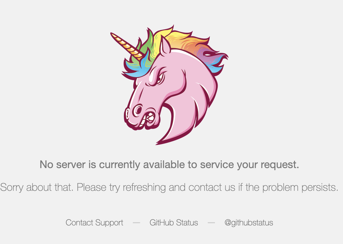

Fehler gefunden warum GitHub hier ein Problem hat… :slight_smile: neues Update kommt gleich.. dann sollte Git das alles korrekt zu Home Assistant deployen.. der Supervisor den Container neu bauen und starten.. allerdings kann ich nicht sagen, wie lange es dauert das HA merkt das es ein neus Update gibt :slight_smile: → das liegt nicht in meiner Hand.. das ist das Problem mit Apps.. bei Integrationen ist das einfacher " Reload" und fertig.. :frowning:
Und genau das war mit meinem gestrigen Kommentar scherzhaft gemeint, Updates nicht nach 22 Uhr (wie vorigen Sonntag) zu veröffentlichen.
Ist sowohl für Tom und uns besser, als zu später Stunde Updates einzuspielen und auf Fixes zu warten… :wink:
Leider haben das nicht alle erkannt und mein Beitrag wurde gelöscht. :zipper_mouth_face:
Das Problem bei den Updates ist, ich muss die immer timen, wenn es zum Beispiel ein Update ist für SFML dass irgendwelche Auswirkungen auf das lernen oder de EOD hat, dann kann ich die immer erst nach Mitternacht veröffentlichen.
Bei TFS ist es etwas anderes, da es nur von SFML getriggert wird. Hier muss ich aber darauf achten, dass die User mit Alter oder langsamer Hardware nicht in den EOD laufen, sonst würde es das System überlasten. Eine weitere Schwierigkeit ist, dass es meine erste App ist, die ich gebaut habe und es dadurch wie im aktuellen Fall zu Problemen im File tree kommen kann. Ähnlich war es auch, als ich zum ersten Mal Ende Oktober vergangenen Jahres via HACS SFML ausgerollt habe.
Ich bin eben kein Spezialist für HACS und die Routinen von Home Assistant, wenn es genau um diesen Punkt geht.
Einfacher wäre es für mich einfach nur Zip Dateien zur Verfügung zu stellen, dann hätte ich diesen ganzen Trouble nicht.

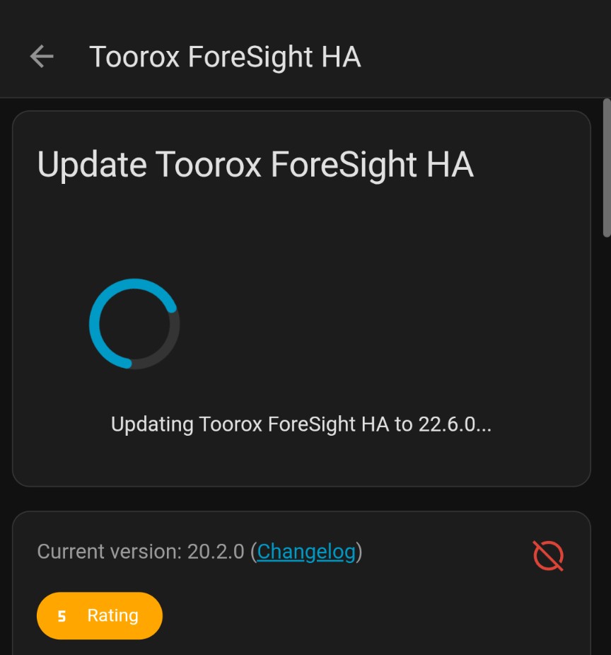

Wie heißt die Version?
Ich mache nun erst einen Test.. bitte noch nicht updaten!
Wenn git dann mal wieder erreichbar ist :slight_smile:
Jetzt ist es da, danke! Und läuft… deinen Post zu spät gesehen… :face_with_spiral_eyes:
Da scheint sich was zu tun: V.22.6.0

So .. feuer frei! … sollte nun alles sauber durchlaufen
Versionsnummer ist 22.6.0 die hat HA nun auch sauber gezgen

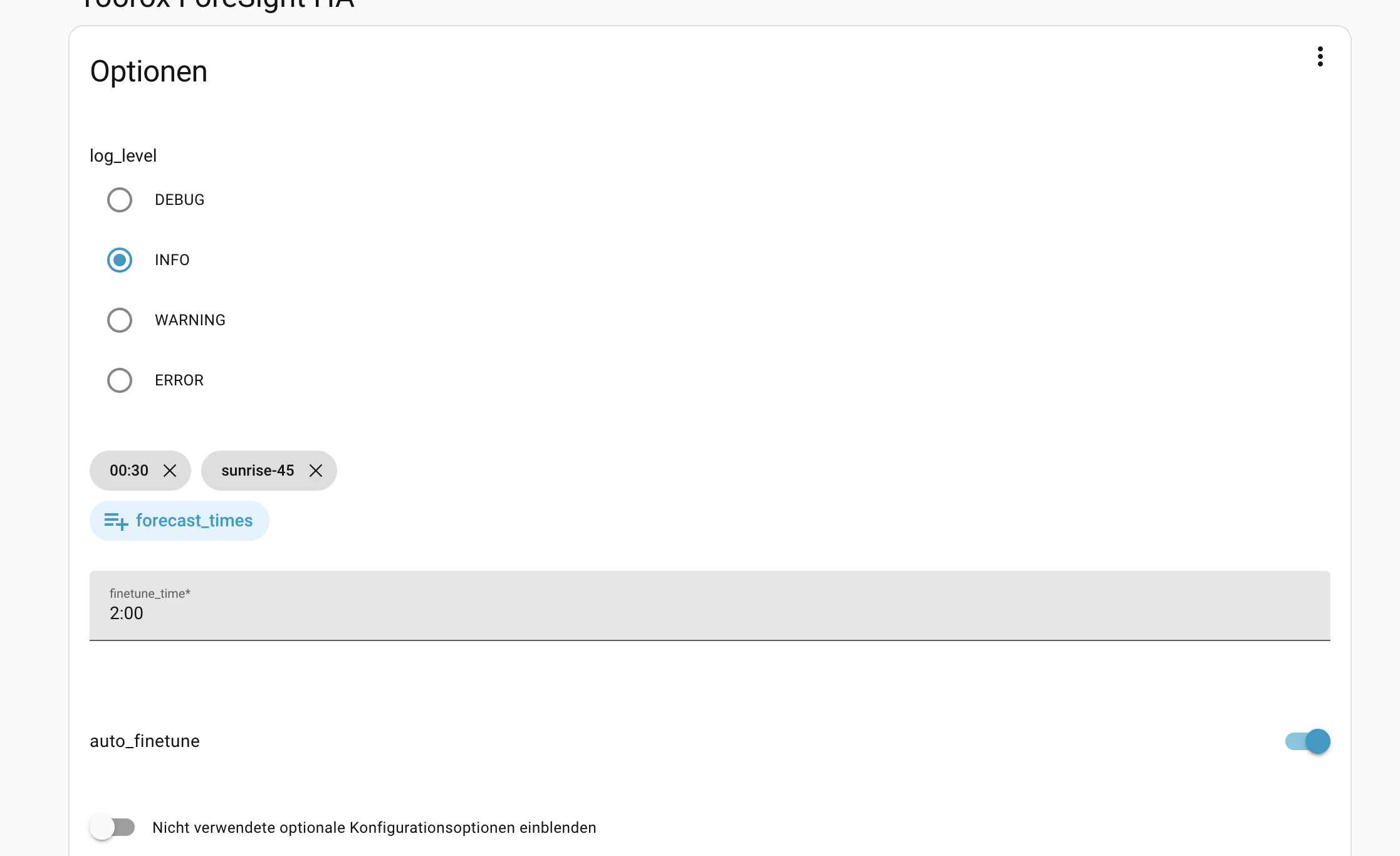

Vergesst bitte nicht (nach dem alles durchgelaufen ist) festzulegen wann der tägliche Fine-Tune Prozess laufen soll.. das war ja ein wichtiger Kritikpunkt damit es nicht mit euren Backup-Routinen oder anderen Dingen kollidiert. Ich würde 2 Uhr Morgens vorschlagen..
Ist wahrscheinlich ungünstig, die Uhrzeit jetzt zu verändern, weil der Delli rödelt wie hulle. Nach Uhrzeitveränderung muss ein Neustart erfolgen.
Standard war 23:30 Uhr?
