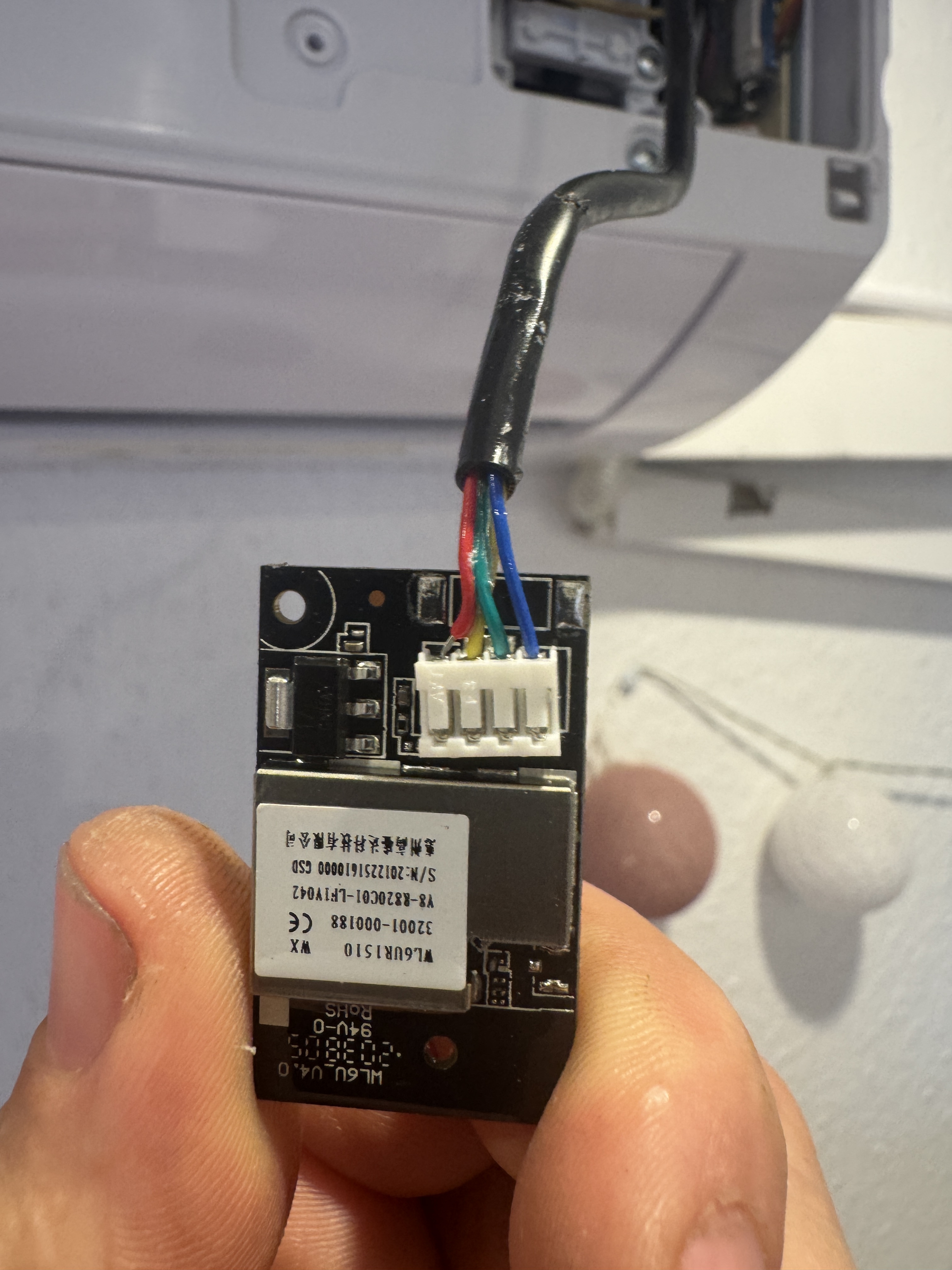

Habe nun auch das Original W-LAN Modul abgeschnitten und ein D1mini angelötet.
läuft super…

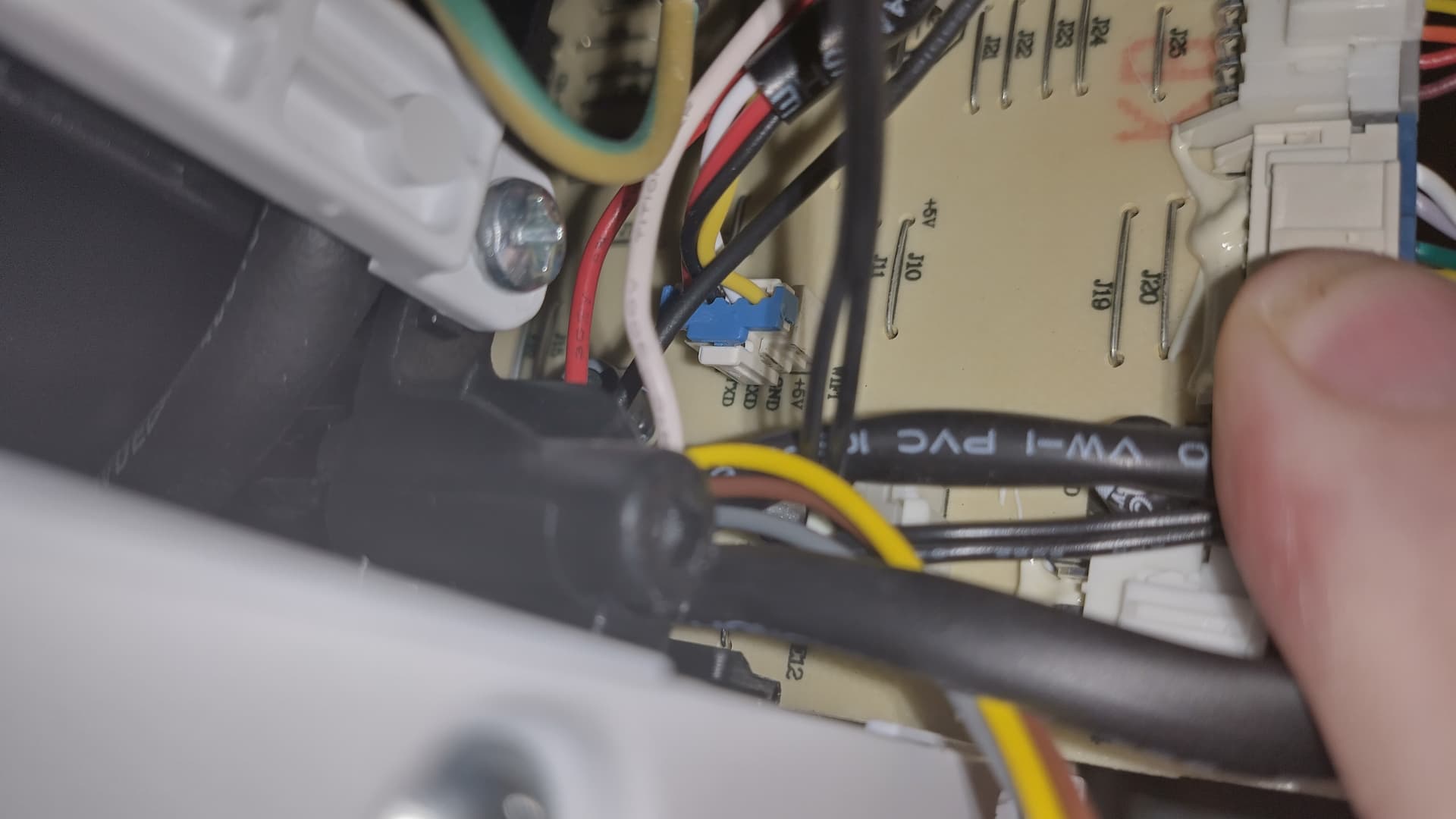

Bei meiner Kältebringer ist es ja kein USB Anschluß…
Sondern ein Stecker…
Auf der Platine beschriftet.
Platine / Kabel / W-LAN Modul (Original)
+5V / Gelbe / 5V
GND / Weiß / GND
RXD / Schwarz / TX
TXD / Rot / RX
Auf die Farben würde ich mich auf keinen Fall verlassen…
Ich bin mir auch nicht Sicher ob man 2 W-LAN Module gleichzeitig benutzen kann, Denke das da die Daten durcheinander kommen können.

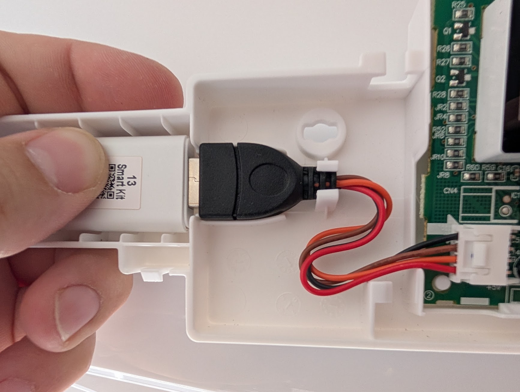

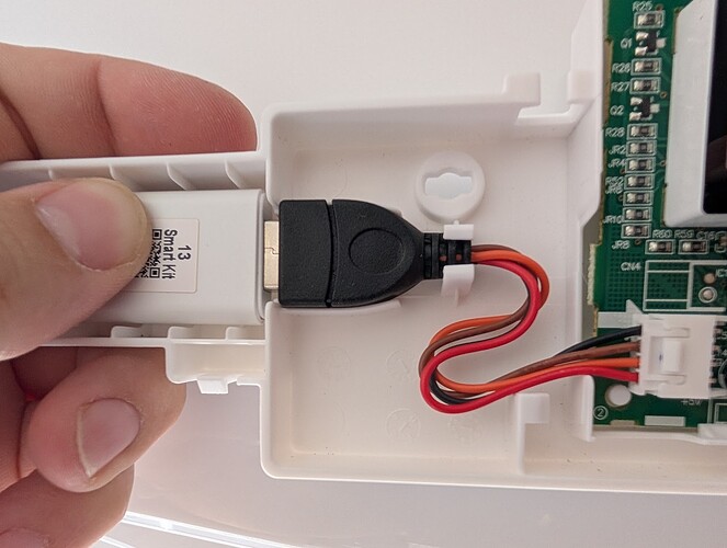

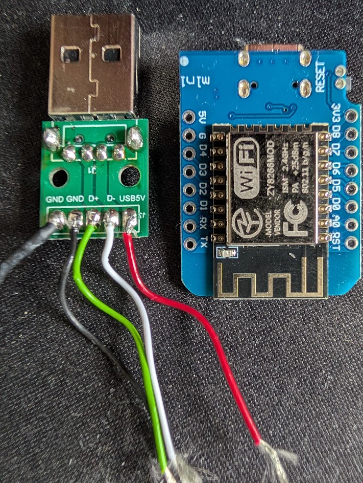

Hi. Zunächst vielen Dank für deine Hilfe und die superschnelle Antwort. Ohne Bilder ist es echt schwer sich verständlich auszudrücken… Bei mir ist der “SmartKit” über ein USB-Kabel ans Board angeschlossen.
Ich würde jetzt gerne meinen ESP per USB 2.0 Stecker als “SmartKit”-Alternative anschließen (dann könnte man das im Zweifelsfall einfach wieder umstecken und fertig):
Leider weiß ich nicht wie die PIN-Belegung des USB-Steckers am ESP sein muss um am USB-Port der Klima zu laufen.
Ich hoffe, dass die Bilder helfen, mein Vorhaben besser zu beschreiben.
Nochmal vielen Dank für eure Unterstützung!

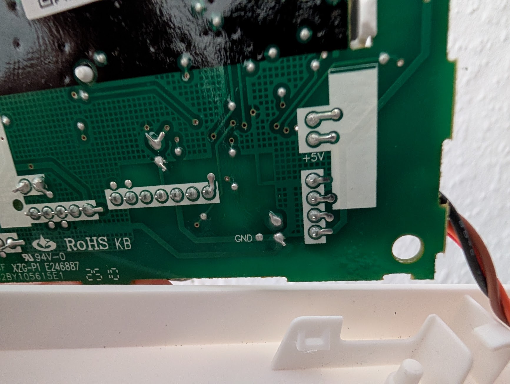

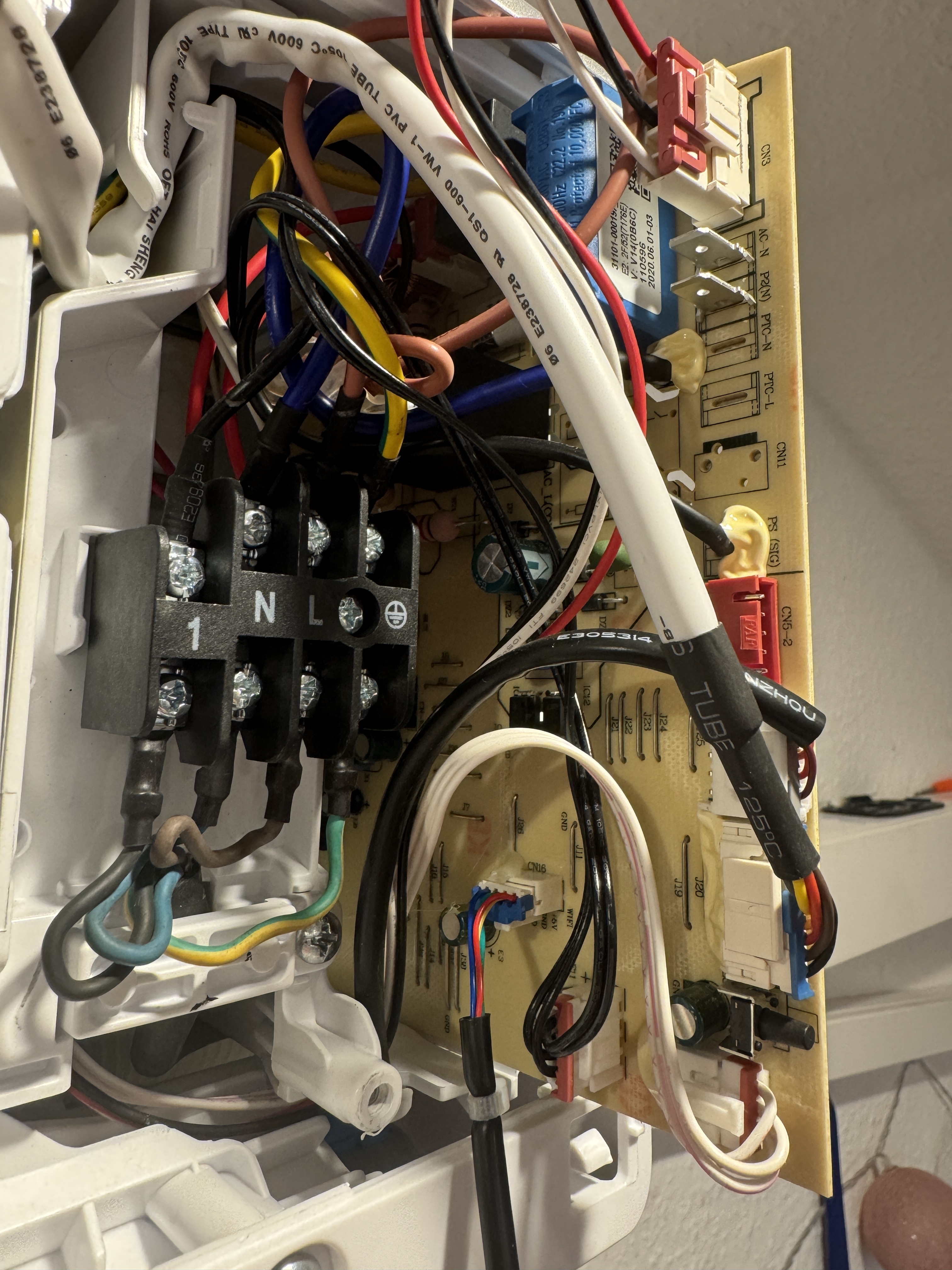

Die Belegung auf dem Board ist wie folgt:
Vorne:
Hinten:

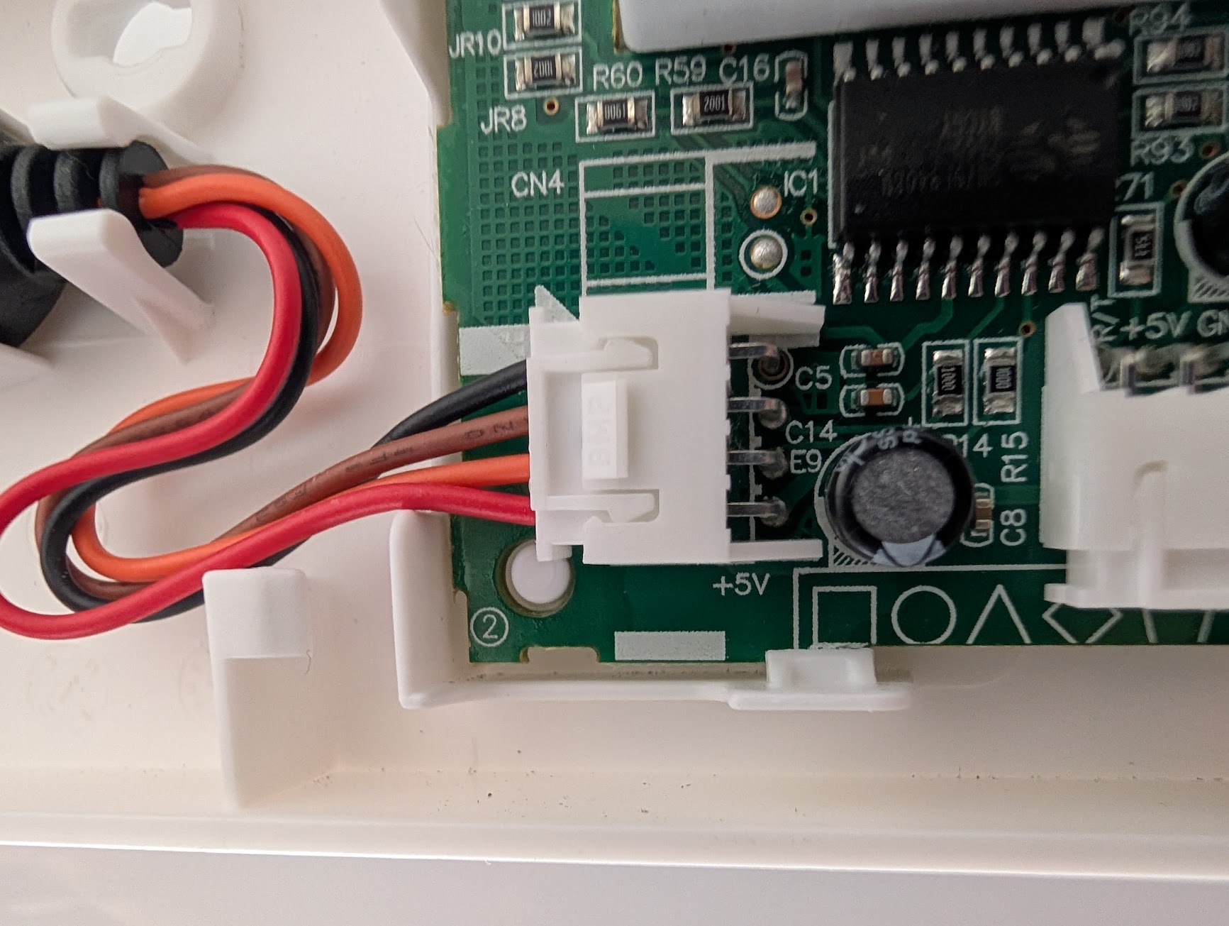

Hmmm
Das auf deiner Platine so nix draufsteht ist blöde…
Wenn ich mir die letzten beiden Fotos so anschaue,
denke ich, das der untere Pin vom Stecker 5V / rot ist
und der obere Pin vom Stecker GND / Schwarz ist.
Die beiden in der Mitte sind dann RX und TX.
Das könnte man ja noch austesteten.
Anschließen und wenn nichts geht tauschen…
Steht auch nichts auf der Platine, wenn du den Stecker raussiehst?
Ich denke es ist eh das beste das Kabel auszubauen und die Leitungen zum USB durchzumessen… Was da + und GND ist.
(Nachtrag)
Du könntest auch deine USB-Platine in den USB Stecker stecken und dann mit einem Multimeter schauen was da + und GND ist. Aber bloß kein Kurzschluss fabrizieren…

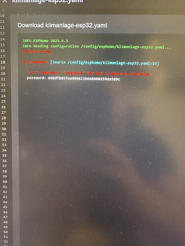

Bei mir kommt das! Was muss ich tuen das ist die config von Hain
da fehlt was in der syntax:
ota:
  platform: esphome
  password: "DEINPASSWORT"

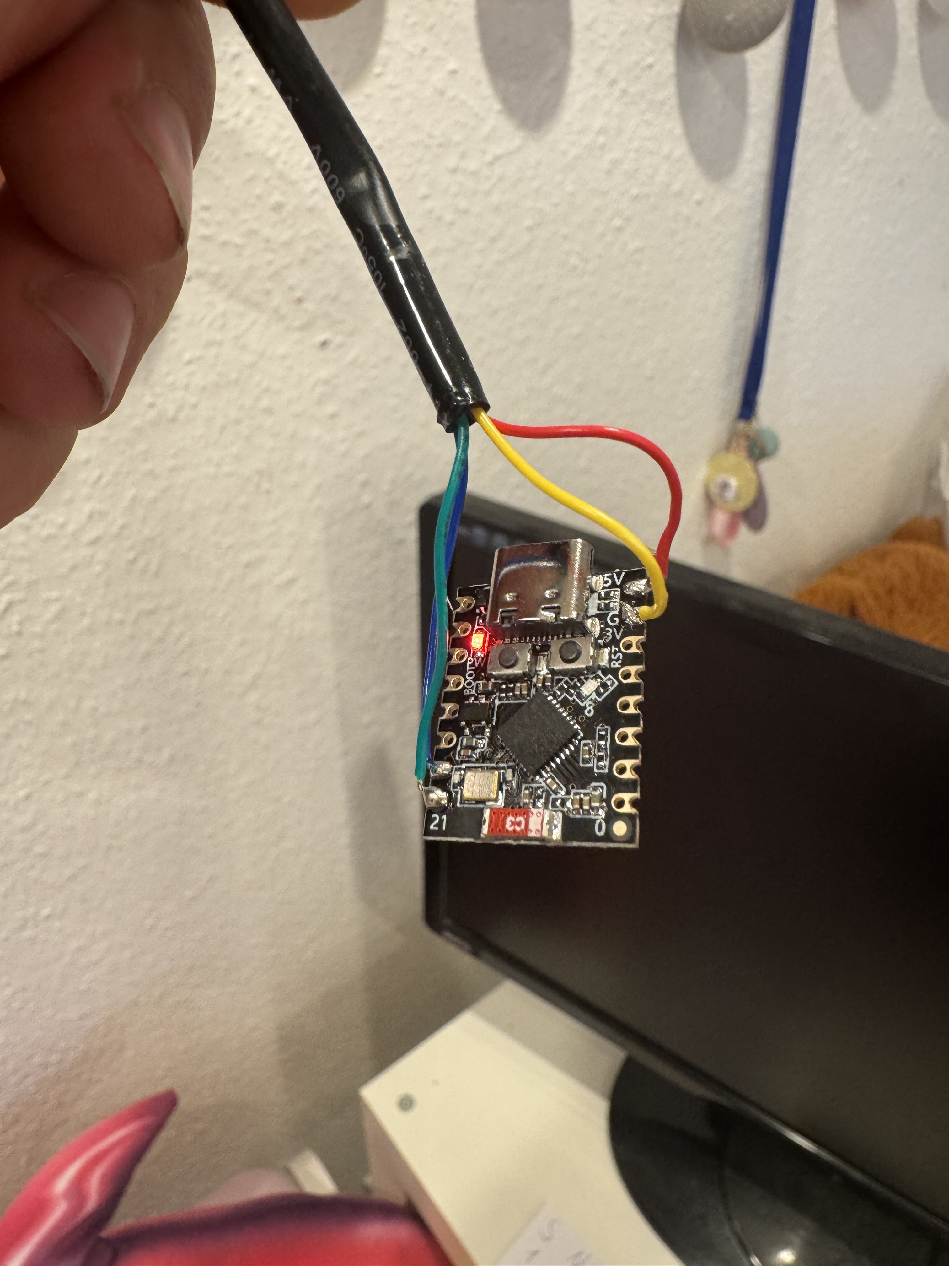

auch wenn der ESP am Gerät jetzt lief (von oben nach unten Schwarz=GND,Braun=RX,Orange=TX,Rot=5v), habe ich es leider nicht geschafft irgendetwas am Gerät einzustellen (Licht/Beep/etc.). Es scheint so, als würde am Klimagerät nichts ankommen, wenn ich etwas am ESP ändere. Auch das tauschen des RX/TX Pins hat keinen Erfolg gebracht. Ist es denkbar, dass mein Gerät “anders” gesteuert wird und deshalb das ESP-Home Projekt für mein Splitgerät nicht funktioniert? Wie kann ich das “herausfinden”? Hat jemand eine gute Idee, wie ich die Anlage dennoch in Homeassistant zum laufen bekomme? Über den Standard “SmartKit” klappt zwar die Einbindung in die “Nethome Plus”-App, aber das ist nicht wirklich eine Lösung/Integration ins bestehende Smarthome.
Vielen Dank

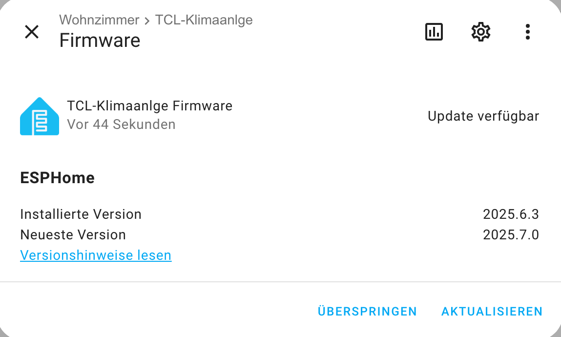

Hat das schon einer gemacht? Wie hoch ist die gefahr das mein esp32 dann nicht mehr funktioniert :smiley: ?
Wie war es denn beim letzten Update?
Und mit einem Backup kannst Du ja immer wieder zurück!
Update:
Bei mir funktionieren nach dem ESP-Update alle ESP32 noch! :grinning:

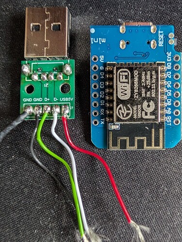

Ich habe ein D1mini das ist ja ein anderer Chip esp8266 (keinESP32)
läuft auch ohne Probleme.
