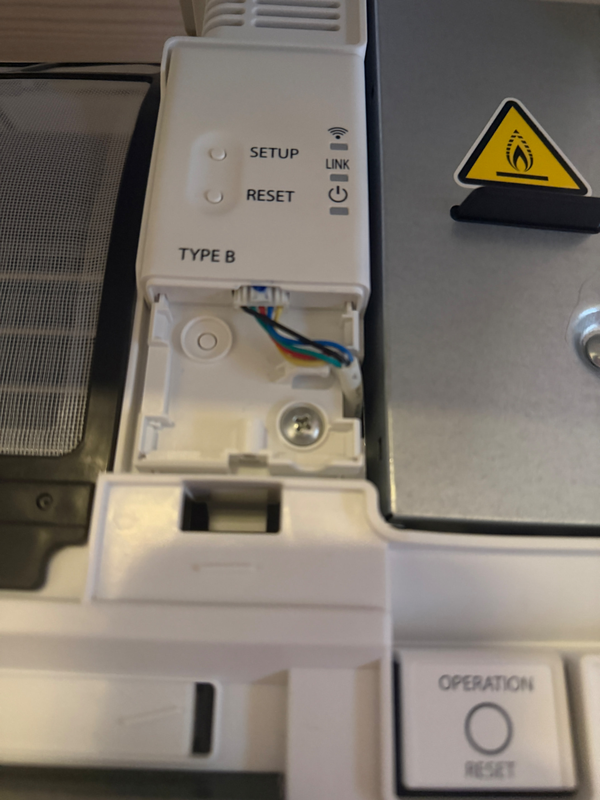

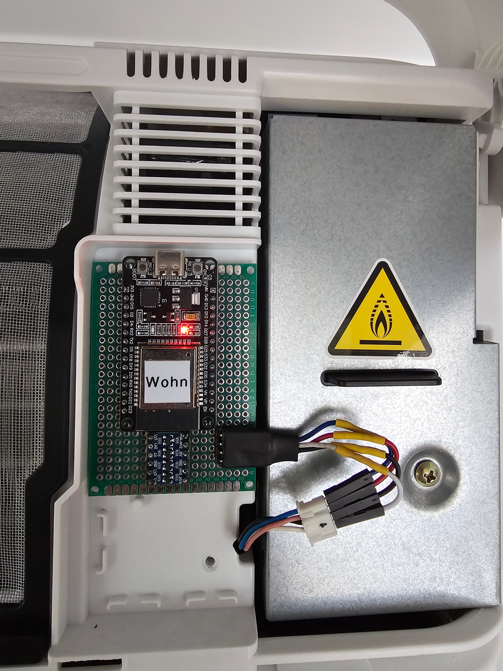

Ich habe eine Toshiba Klimaanlage mit 3 Seiya+ Inneneinheiten.

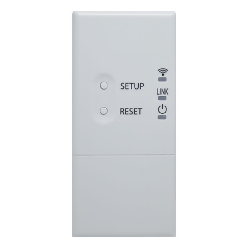

In den Inneneinheiten sind diese Wlan module verbaut bzw nachrüstbar.
diese habe ich entfernt und mir diese Dinger zusammen gelötet:
via ESPHome Builder, funktioniert super und ist halt komplett lokal.
hier noch das yaml:

Hi Melithra,
kannst du mir sagen da ich es nicht sauber erkenne wenn ich auf den stecker von vorne drauf schaue (Clip oben). Wie ist die Pin belegung wo muss es genau hin?
Passt die Spannung oder sind das spezielle High voltage ports?
Sorry bin noch recht neu im ESP32 Game :slight_smile:
Grüße

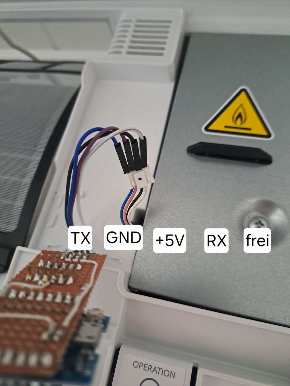

Hier ist ein genaues Bild, wie es anzuschließen ist.
Die Spannung muss 5V sein, daher ist ein Levelshifter dazwischen. Läuft bei mir seit einigen Wochen an meiner Multisplitanlage mit 3 Inneneinheiten völlig problemlos. Sogar problemloser als über die offizielle Toshiba Cloud/App.
Das Habe ich gesehen danke.
kannst du mir noch sagen wie ich zählen muss da die Farben bei mir nicht so sind?
Wenn ich auf den Stecker schaue und der Clip zeigt zu mir ?
Bei mir sieht es so aus. Die Rastnase (mit dem schwarzen Punkt drauf) zeigt zu mir. Ohne Garantie, dass es bei Dir genauso ist. Bei 2 meiner Anlagen ist aber der selbe WLAN-Adapter drin (TYPE B) und die Anlagen haben die selben Farben wie auf meinem Foto. Daher denke ich, dass die Belegung gleich sein sollte.
Edit: Kannst ja mal die beiden mittleren messen. Da sollte bummelig 5V anliegen.
