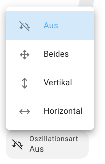

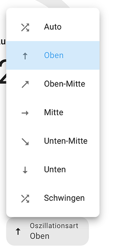

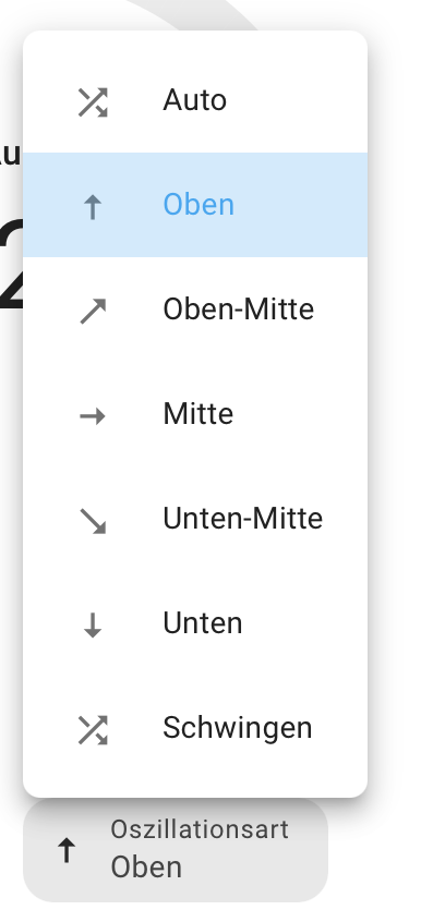

Ich frage mich noch, ob die Inhalte der Steuerfelder geändert werden können, da meine Innengeräte zum Beispiel keinen vertikalen Swing besitzen. Auch bei den Voreinstellungen habe ich andere Werte (Eco und Boost).
Die Bilder zeigen einmal die Felder der Integration hier und dann die Werte aus einer anderen integration (über die Cloud), so wie ich sie gerne hätte.
So ist es im Moment:
Und so hätte ich es gerne:
Im Feld Voreinstellung entsprechend (ich kann hier nur 2 Bilder einstellen)
