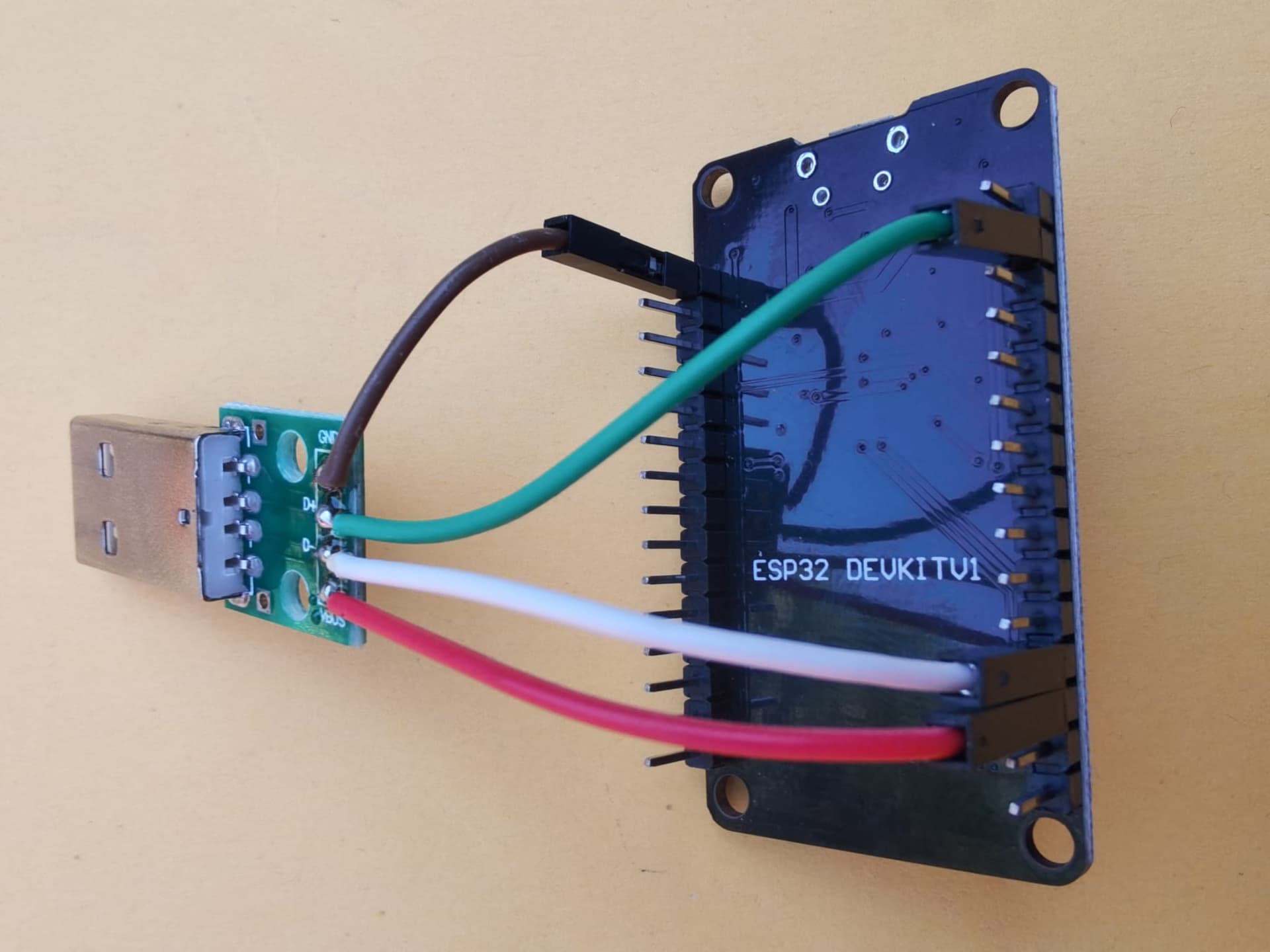

ESP32 DEVKIT V1
ESP32-C3 Super Mini

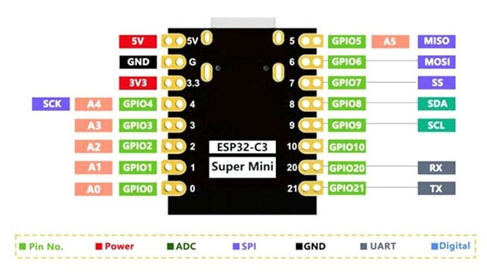

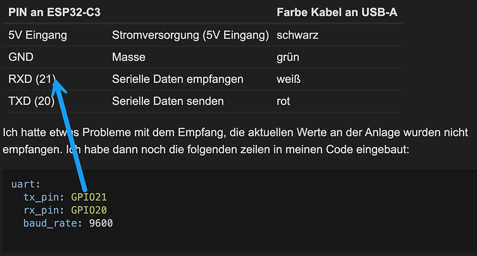

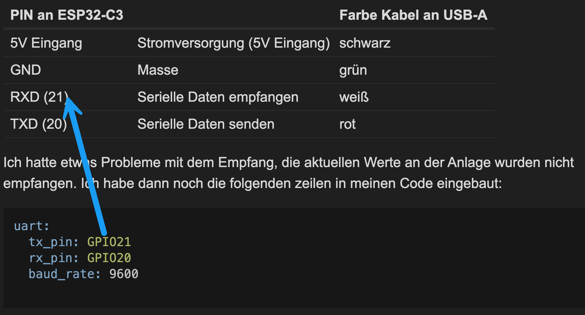

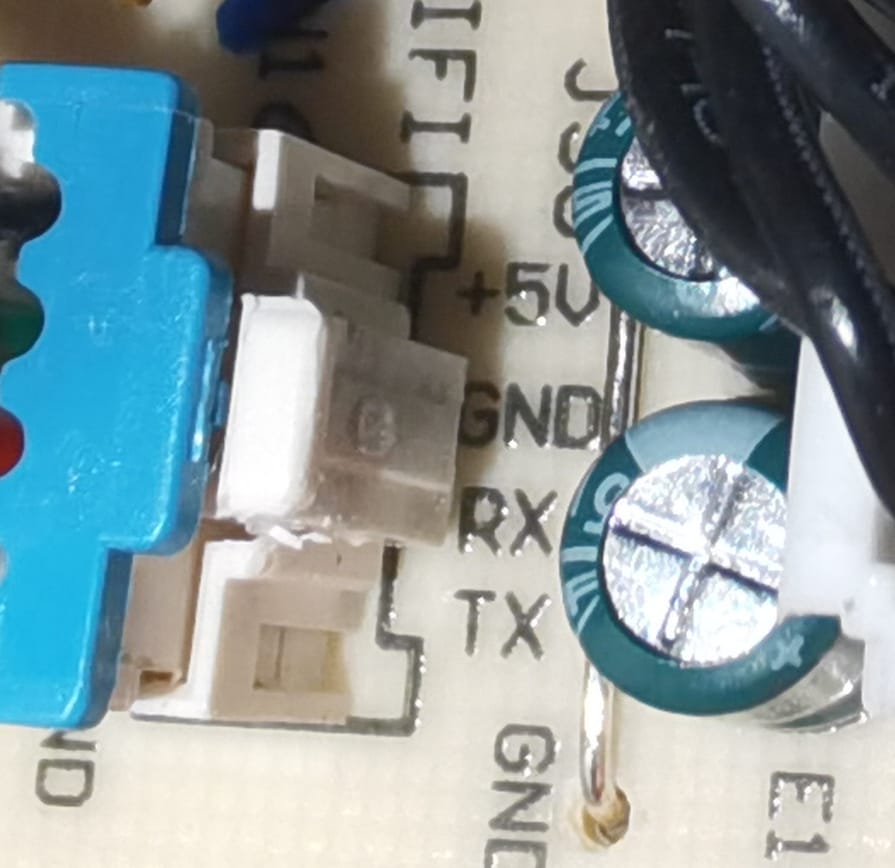

@hain ist das ein typo das die gpio pins in deiner yaml von der Belegung des USB kabels abweichen? Die scheinen vertauscht zu sein?
@Steuerlexi
Die Belegung an der TCL-Anlage ist nicht typisch USB.
So ist es auf dem Board der Anlage.
@hain Verstehe. Also ist TX eigentlich RX. Sorry das ich soviel dazu fragen muss. Ich bin da nicht tief im Thema :wink:
@Steuerlexi
Ich hatte einen Dreher in der Tabelle.
merci. Also dann weiß ich jetzt was zu tun ist. Die teile kommen heute per post an und ich berichte später mal ob es geklappt hat.
@Steuerlexi Dann viel Erfolg und gute Gelingen :slightly_smiling_face:

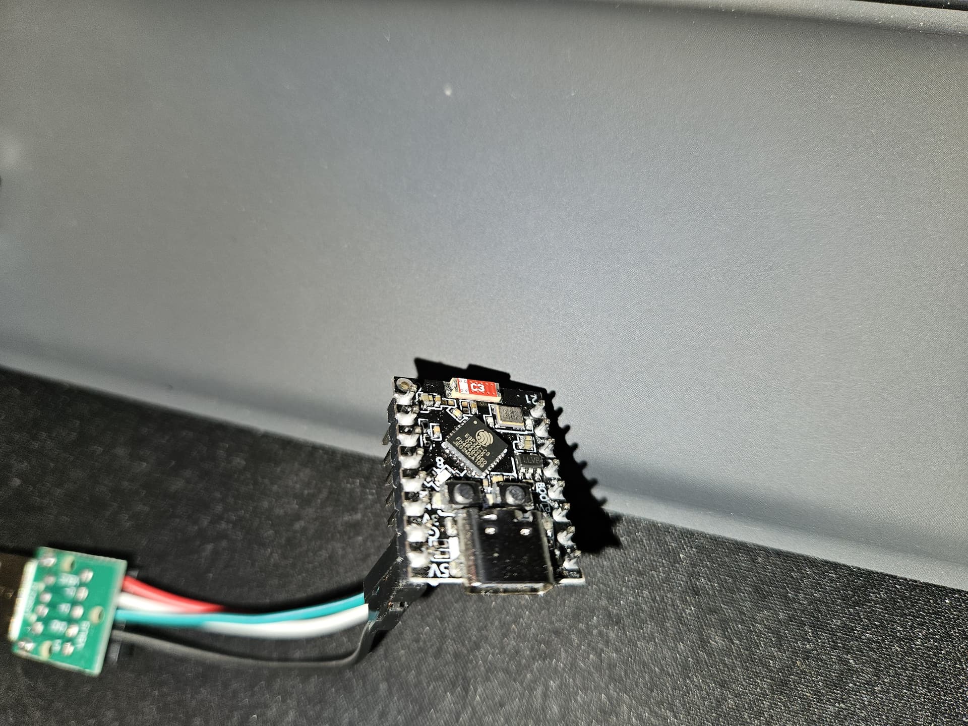

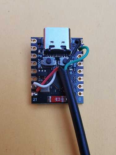

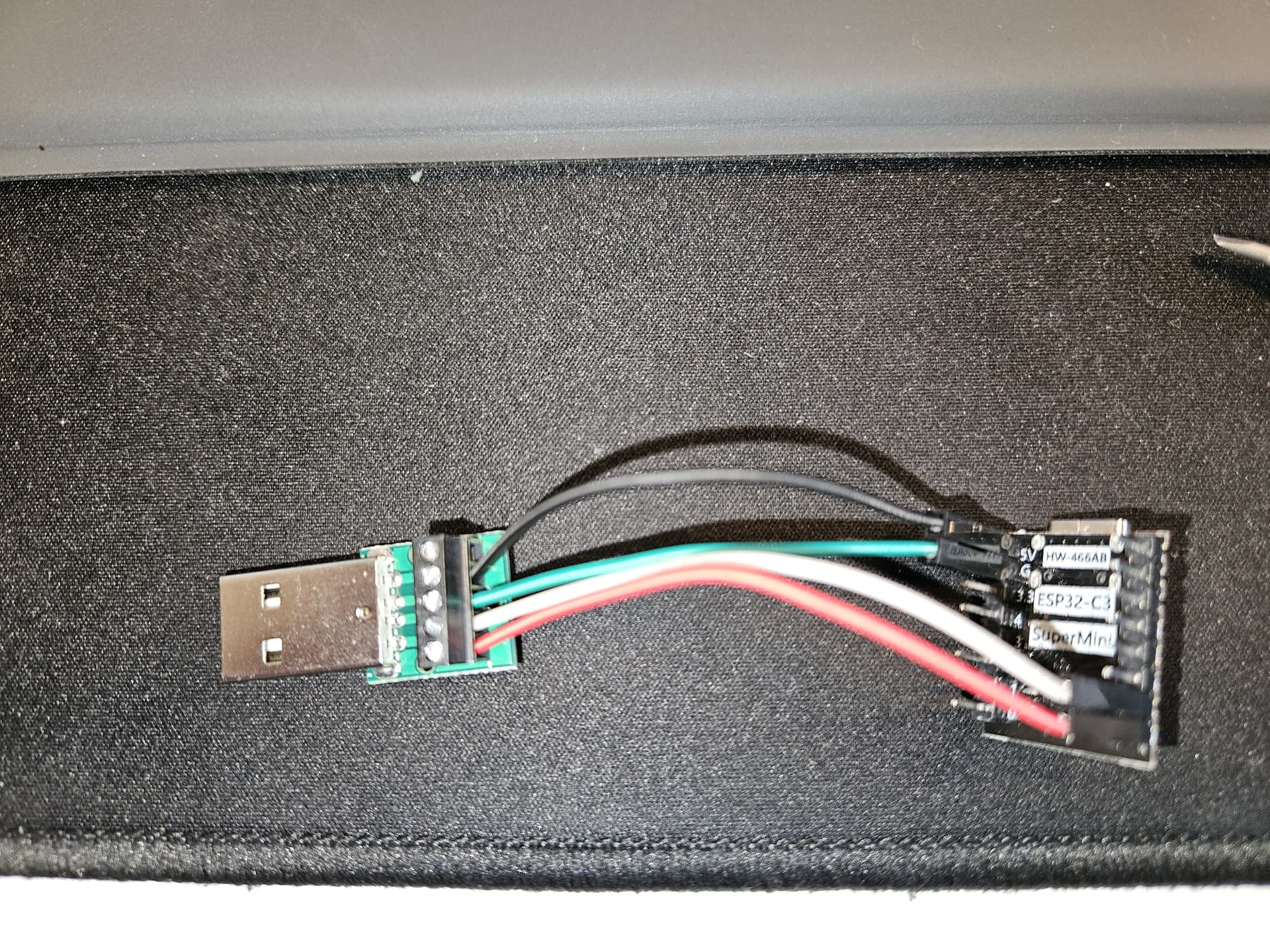

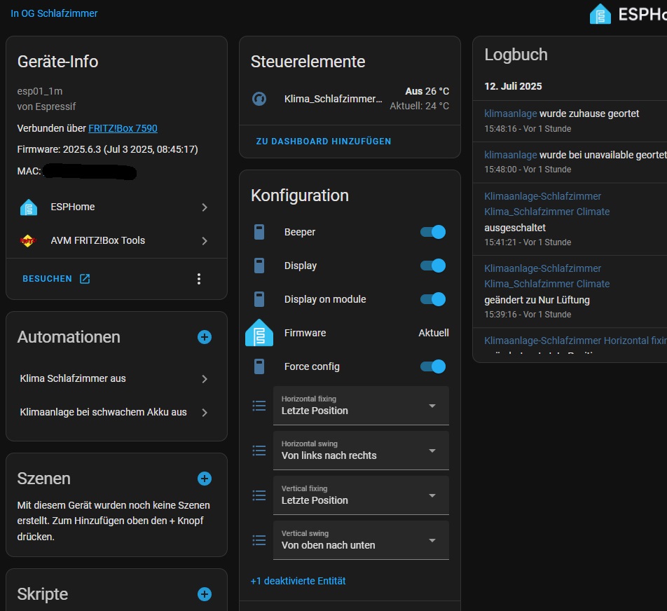

So sieht das ganze jetzt aus. Da bin ich jetzt aber mal gespannt :smiley:
@hain Vielen lieben Dank! Das funktioniert einfach spitzenmässig!
@Steuerlexi
Klasse, das freut mich ja wirklich sehr :grinning:
Eine andere Lösung ist die Verwendung des ESP01. Ich habe ihn zusammen mit einem Spannungswandler auf eine Platine gelötet und in ein gedrucktes, tieferes, Gehäuse gepackt. Von dort aus habe ich dann eine Verbindung zur Hauptplatine der TCL Klimaanlage hergestellt und zusätzlich einen DS18B20 angeschlossen, damit die Klimaanlage auch autark an/aus geht.

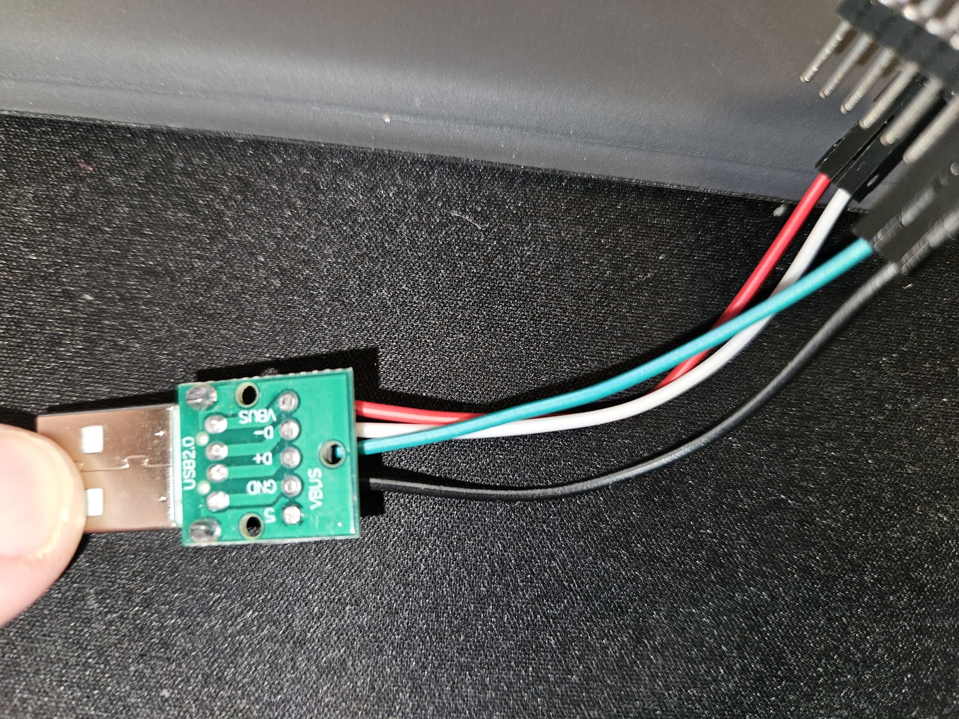

So… Habe es nun auch am laufen…
Das bestellte Kabel mit Stecker passte nicht, das aussehen als solches passt, ist aber größer. :roll_eyes:
Nun habe ich das Originalkabel vom W-LAN Modul abgekniffen und am D1 mini angelötet. Positiver Nebeneffekt- Der D1mini passt in das Original Gehäuse…
:innocent:
Danke an @hain für die Idee und das Teilen deiner Yaml…
Mal ne Frage für braucht man den USB Stecker? Kann ich nicht das alte WLAN Modul raus und dann den esp32 c3 rein? Habe eine tcl Klimaanlage. Danke
Bei vielen TCL Anlagen ist das W-LAN-Modul per USB angeschlossen…
Also mußt du ja an den ESP32 ein USB-Stecker anlöten…
Nein, der vorhandene USB-Port auf der Platine funktioniert so nicht.
Okay ich habe bei mir nur das Modul mit 4 Kabeln dran und auf der anderen Seite ein Stecker der auf die Platine geht. Da könnte ich also einen esp32 c3 sofort abklemmen also das alte Modul rauslöten dann den esp rein und gut ist oder ?
