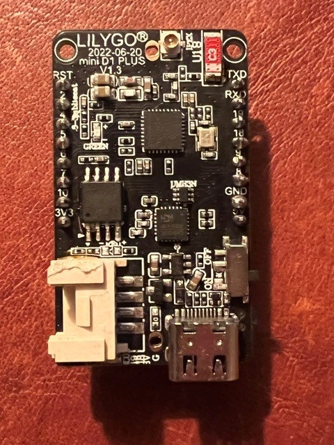

So, ich antworte mir mal selbst. Bin jetzt soweit, dass ich einen passenden C3 gefunden habe, der ohne Weiteres mit dem PCB aus dem nodo shop funktioniert.
Das Lilygo T-OI Plus (ca. 6€) ist steckkompatibel mit einem D1 Mini und hat passende GPIOs zugänglich. Der Wemos C3 mini (v 2.1.0) hat leider nicht die passenden GPIOs passend zum PCB. Siehe hier: C3 mini — WEMOS documentation

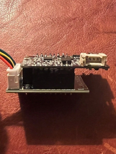

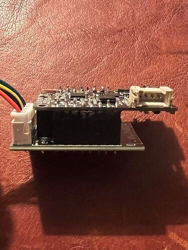

Das T-OI Plus hat ein paar Gimmicks dabei, die her nicht benötigt werden und die dann etwas Platz brauchen wie Batteriesteuerung und Grove Pin. Deswegen ist er etwas länger als ein Wemos D1 Mini. Siehe Bild:
Aber dafür braucht man sich sonst keinen Kopf hinsichtlich Steckkompatiblität machen und bekommt ein fertiges PCB ohne selbst irgendwo bestücken zu lassen usw.. Mit der Firmware GitHub - hberntsen/mhi-ac-ctrl-esp32: Control MHI Airconditioning locally using your own ESP32 series chip! · GitHub läuft es jetzt in einem ersten Test. Ich werde das die Tage noch in alle anderen Innengeräte einbauen und mal schauen wie es dann im Dauerbetrieb aussehen wird.
