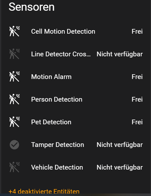

Dann fehlen dir die ganzen Motion Sensoren. Hier ein Beispiel von einer C520WS:
Da wäre es dann wohl am Besten, auf Github einen Issue auf zu machen oder den Entwickler direkt an zu schreiben. Was ich so mit bekommen habe, ist er da recht aktiv.
