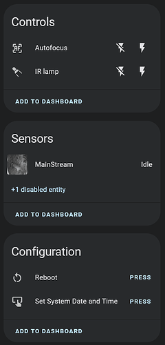

Ich dachte, du bist nicht so für das China oder Cloud Zeugs, oder verwechsle ich das gerade? :smile:
Ja die Fahrzeugerkennung gibt es auch. War bei mir nur nicht sichtbar, da ich das nicht nutze und bei der Kamera deaktiviert habe.

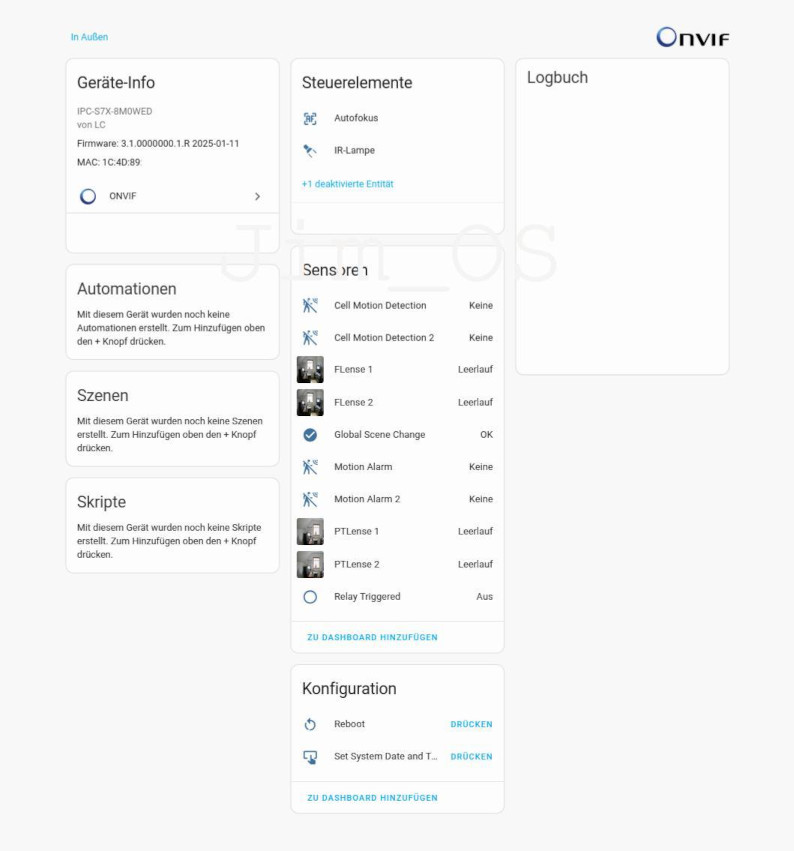

Die direkte Einbindung unter HA erfolgt bei mir über die HA Onvif Integration und sieht dann so aus.
Anm.: Die Dahua Integration von rroller - die m.M.n. eh “tot” ist - erkennt die Imou Kamera nicht. Aber das hatte ich auch eh nicht anders erwartet. :laughing:
