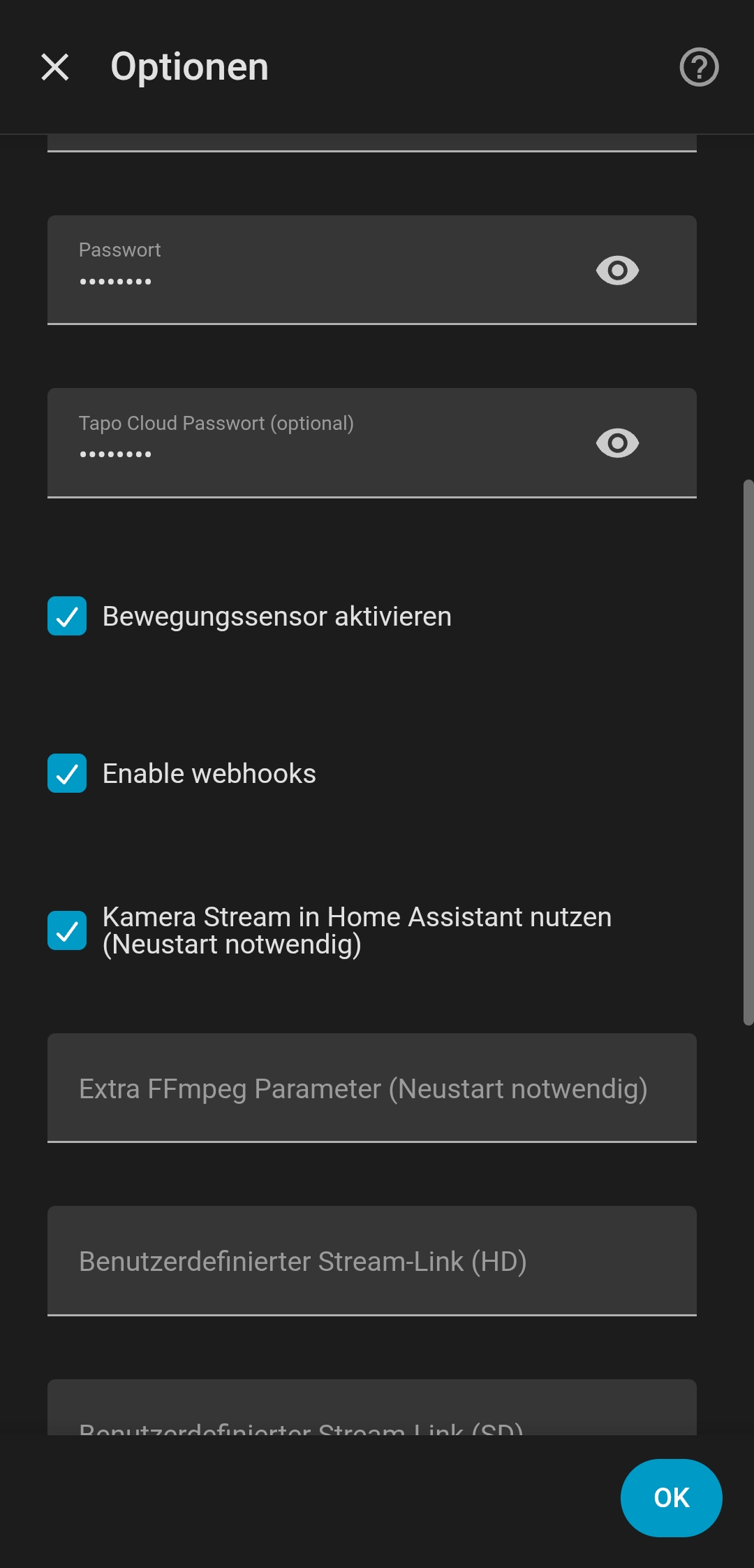

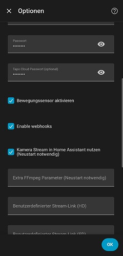

Hast du bei der Einrichtung evtl. die Bewegungssensoren nicht aktiviert?
Bei der Einrichtung habe ich den Bewegungssensor aktiviert, allerdings habe ich in der App die Bewegungserkkenung ausgeschaltet und nur die Personenerkennung aktiv. Ich habe aber testweise auch die Bewegungserkennung eingeschaltet, hat aber keinen Unterschied gemacht.
