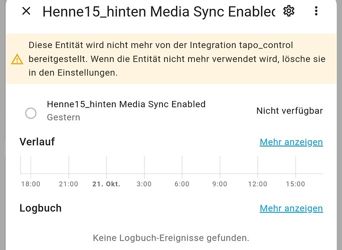

In der Diagnose Sektion steht bei mir folgendes:
Warum ist das so? Media Sync wird doch nach wie vor beschrieben.

Hast du mal HA neu gestartet? Ich glaube, bei jeder Änderung in der Media sync Konfiguration muss ein Neustart gemacht werden.
@N3RO365
Ja. Das war es. Ich dachte, ich müsste nur neu starten wenn ich einen eigenen Pfad angebe.
