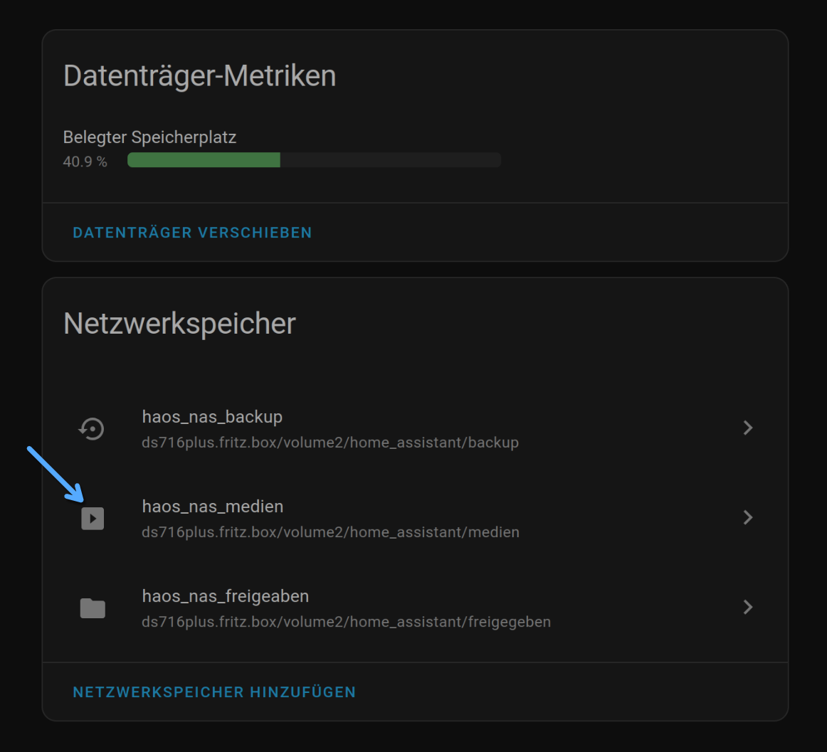

Der Netzwerkspeicher ist folgender. Der funktioniert auch, weil dort schon erfolgreich seit Monaten die HA Backups landen.

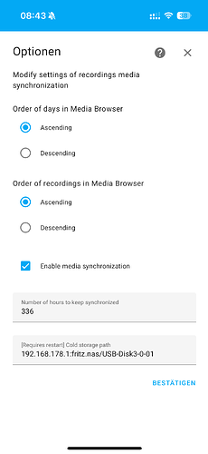

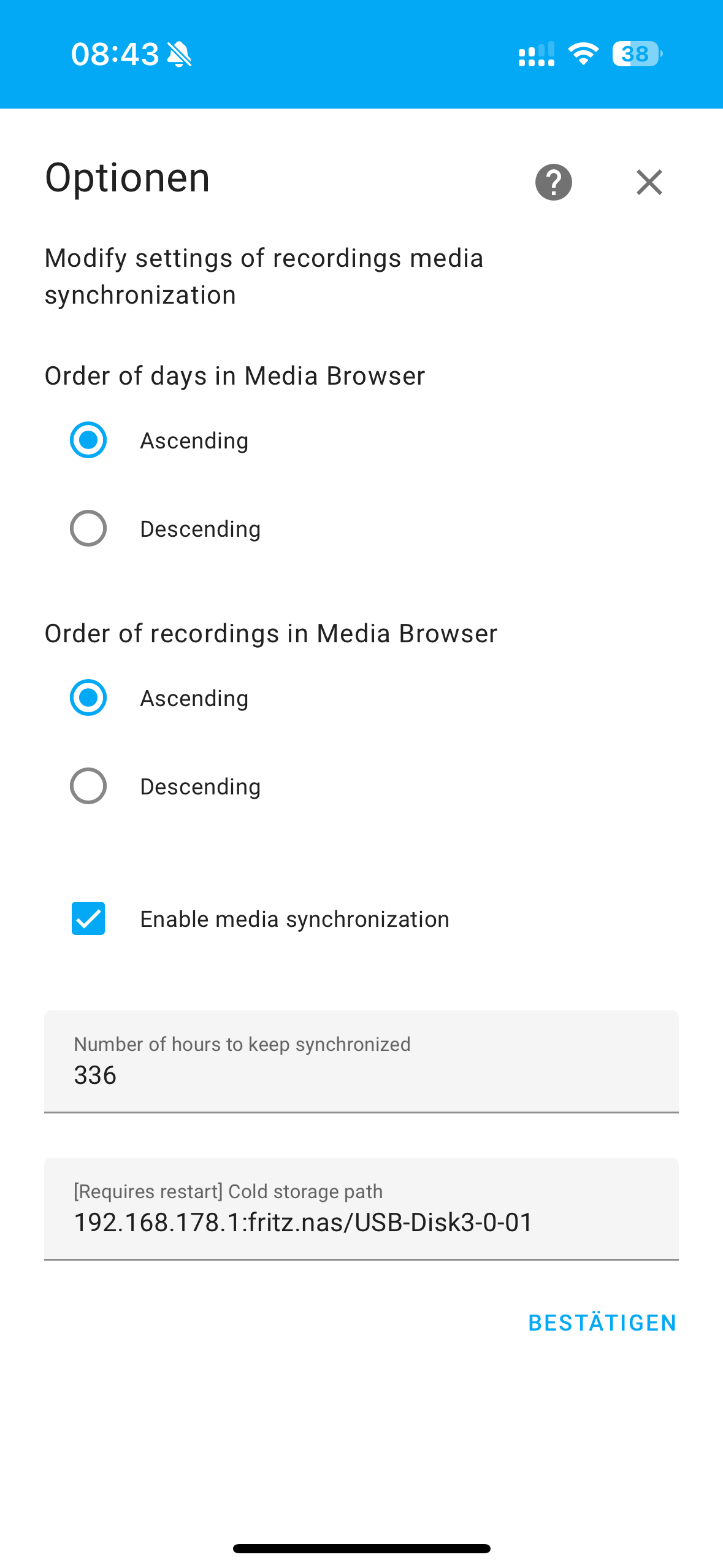

Media der Tapo App hab ich folgendermaßen konfiguriert

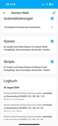

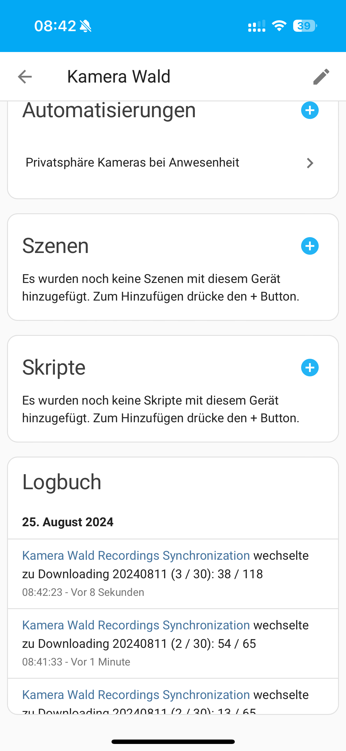

Und zu aller Verwirrung läuft im Logbuch der Download, aber es kommt auf dem Stick nichts an

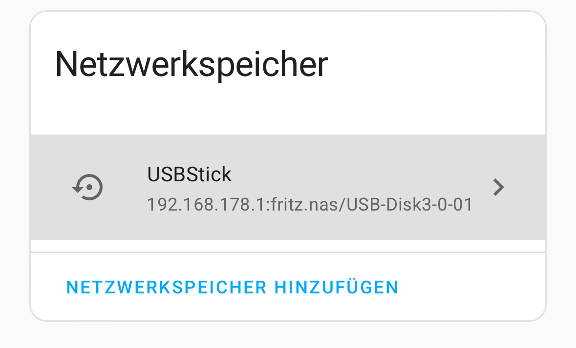

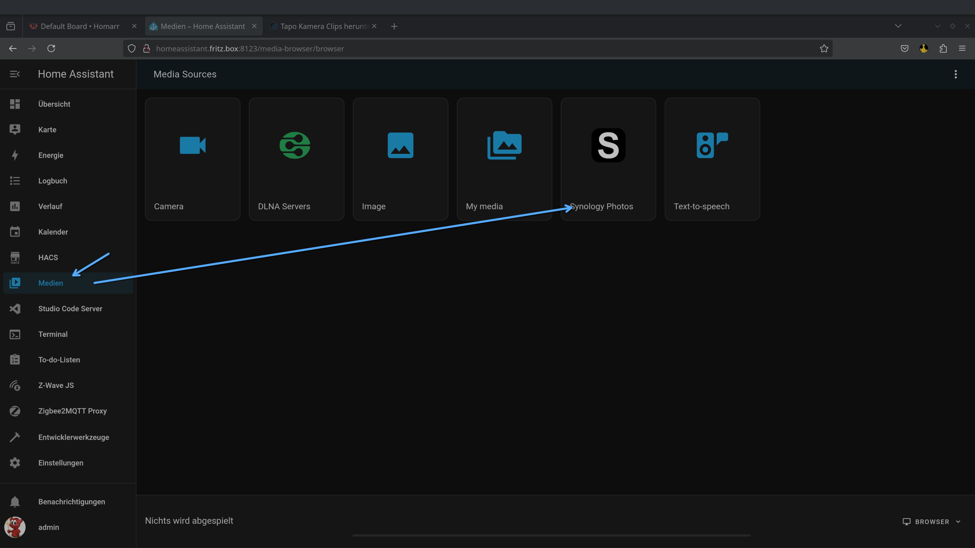

Verstehe ich noch nicht ganz, Du hast aktuell nur Backup als Netzwerkspeicher auf Deinem Fritz!Box NAS eingerichtet, dann fehlt Dir noch Media, musst Du genau so machen wie für Backup.
Dann bekommst Du das auch bei Media angezeigt
Oh man, zu einfach um wahr zu sein :smiley: Ich danke dir, genau diesen Impuls habe ich gebraucht. Jetzt läuft es und die Tapo Integration hat sogar selbstständig den Ordner angelegt.
