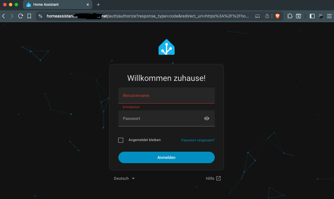

Du hast hier gerade die öffentliche Adresse deines HA veröffentlicht. Bitte deinen Screenshot löschen!!!
Und in dem geposteten Log ebenfalls die Adresse rausnehmen!!!

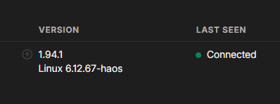

Wenn ich nicht drauf komme auf meinen HA mit Tailscale, dann nutze ich zur Überprüfung Wireguard. Dann weiß ich schonmal, dass es nicht an HA liegt. Auf der Tailscale-Seite kannst du den Status sehen
dann weißt du ob dein HA mit Tailscale connected ist. Hilft sicher bei der Fehlersuche.
Bitte entferne in der Tat das Log, denn laut dem Aufruf der Adresse ist dein HA erreichbar:

Am Internet kann es theoretisch nicht liegen. Ich habe es über die HA app über externen Link versucht geht nicht. Unable to connect to HA.
Über PC das selbe im private Fenster.
Manchmal kommt die Meldung das die Seite nicht gibt, oder Unable to connect to Home Assistant.
Ne benutze die App von Tailscale nicht.
Gerade hat es wieder funktioniert. Jedoch kommt dann immer Unable to connet to Home Assistant.

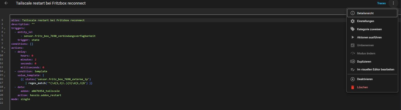

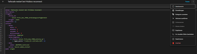

Ich hab mir jetzt mal so geholfen. Ist nicht schön, aber zielführend.
Erster manueller Test hat funktioniert :slight_smile:
alias: Tailscale restart bei Fritzbox reconnect
  - entity_id: sensor.fritz_box_7690_verbindungsverfugbarkeit
    trigger: state
conditions: []
  - delay: "00:01:00"
  - condition: template
    value_template: |
      {{ states('sensor.fritz_box_7690_externe_ip')
         | regex_match('^(\d{1,3}\.){3}\d{1,3}$') }}
  - data:
      addon: a0d7b954_tailscale
    action: hassio.addon_restart
Edit:
beim nächtlichen Reconnect wurde die Automation einwandfrei ausgeführt und heute Morgen war HomeAssistant via Tailscale wie gewohnt erreichbar :slight_smile:

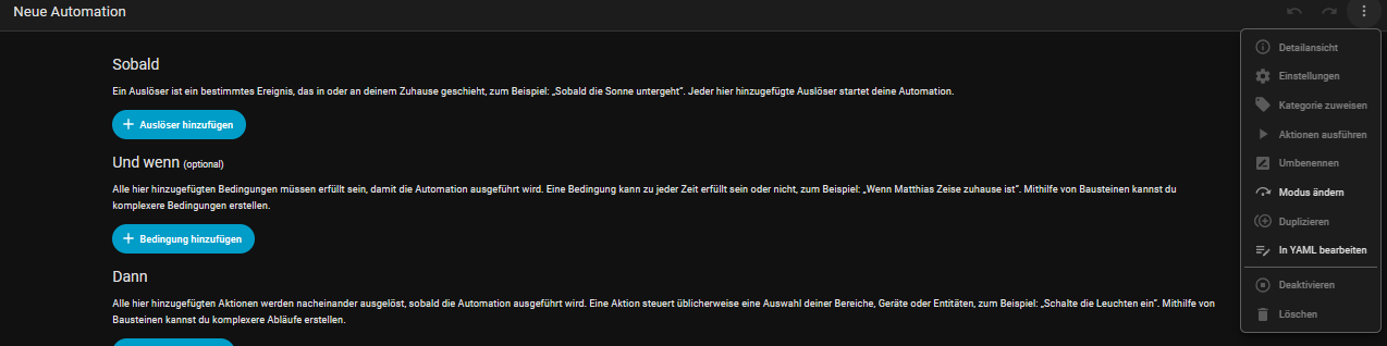

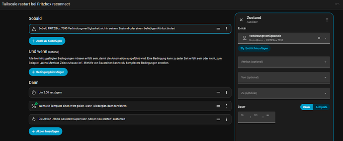

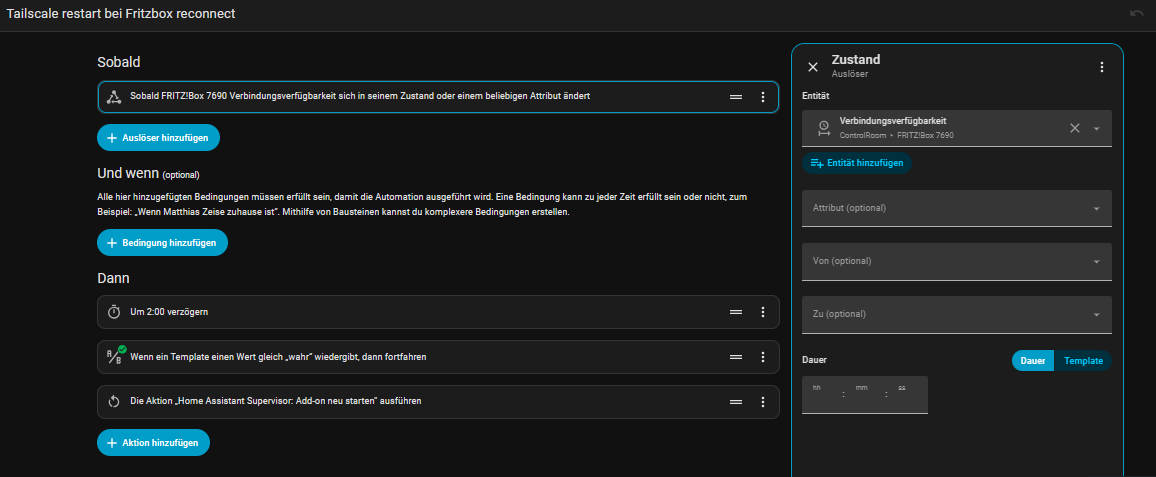

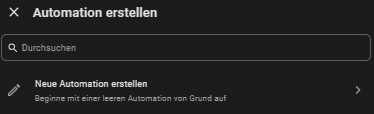

Ich würde meinen am einfachsten ist es:
  • Den yaml-Code oben kopieren.
  • Bei HA zu Einstellungen → Automationen & Szenen → unten rechts: Automation erstellen. → Neue Automation erstellen.
  • Dann oben rechts auf die 3 Punkte → In Yaml bearbeiten
  • Hier dann den Code einfügen.
  • Anschließend wieder oben rechts auf die 3 Punkte → Diesmal: Im visuellen Editor bearbeiten. Hier kannst Du nun einfach deine Sensoren etc. anpassen.
Alternativ bei Punkt 4 die sensoren direkt anpassen/ändern
Leerzeichen ändert HA automatisch zu “Unterstrich”, und Umlaute “äöü” werden zu aou.
