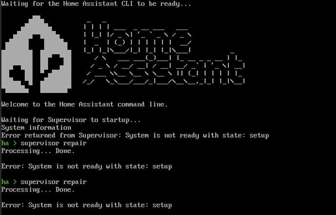

ich bin absoluter Neuling und habe versucht, oder eher gesagt versuche, Homeassistant in einer VM auf meiner Synology zu installieren. Virtuelle Maschine anlegen klappt auch soweit. Wenn ich diese jedoch starte, bekomme ich folgende Meldung:
“Error returned from Supervisor: System is not ready with state: setup”
Mit dem Befehl “supervisor repair” ändert sich leider nichts. Ich bin jetzt soweit, dass ich mit dem Befehl “Banner” das ganze zum Laufen bekomme. Da ich den NAS jedoch nachts gerne runterfahren würde, müsste ich jeden Morgen den Befehl eingeben.

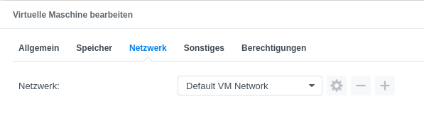

Das sind meine Einstellungen der VM. Da liegt kein Fehler, oder?
Ich bin jetzt irgendwie so weit, dass der command “supervisor repair” funktioniert hat.
Ich habe hier schon länger keinen VMM mehr bei meiner DS am laufen (ich nutze jetzt halt Proxmox) :laughing:, aber an den Typ der Maschine “PC” kann ich mich so eigentlich gar nicht erinnern. Konnte/Sollte man da nicht das Betriebssystem - also z.B. Linux - auswählen. Bei den anderen Punkten sehe ich nichts was nicht passen sollte.

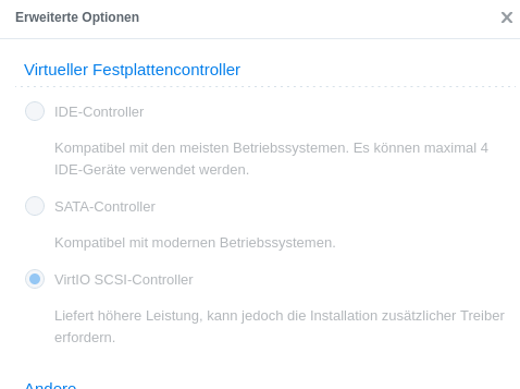

Als ich dann aber bei den Festplatteneinstellungen den bei der *.ova Datei voreingestellten Festplattencontroller von IDE-Controller auf VirtIO SCSI-Controller geändert habe
ist der Bootprozess ganz normal und fehlerfrei durchgelaufen
und ich konnte HA einrichten. :wink:
Du hast hier ja keine Angaben gemacht hast welchen Festplattencontroller Du ausgewählt hast, aber wenn Du auch die *.ova Datei von der HA Homepage genutzt hast dann ist darin halt der IDE-Controller voreingestellt und damit gibt es dann das Problem.

Danke für deine Hilfe! Wie stelle ich das denn um?
Da :slightly_smiling_face:
VMM_Festplattencontroller
Hallelujah! Erst kam wieder die Fehlermeldung, doch danach irgendwas mit “terminated” oder so. Danach startet es kurz neu und es läuft. Danke!
