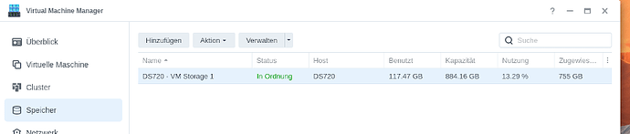

Ich habe 2GB und 2 Kerne eingestellt. Festplattenspeicher kann ich nicht sehen.
Waren das die Informationen ?

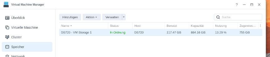

Unter Speicher zeigt er mir, dass es Probleme mit dem Speicher gibt und ich darum die Datenbereinigung machen, bzw. abwarten soll. Die läuft zwar seit gestern Abend, aber dann warte ich es noch mal ab.
Ansonsten schieße ich auch den Speicher mal ab.
