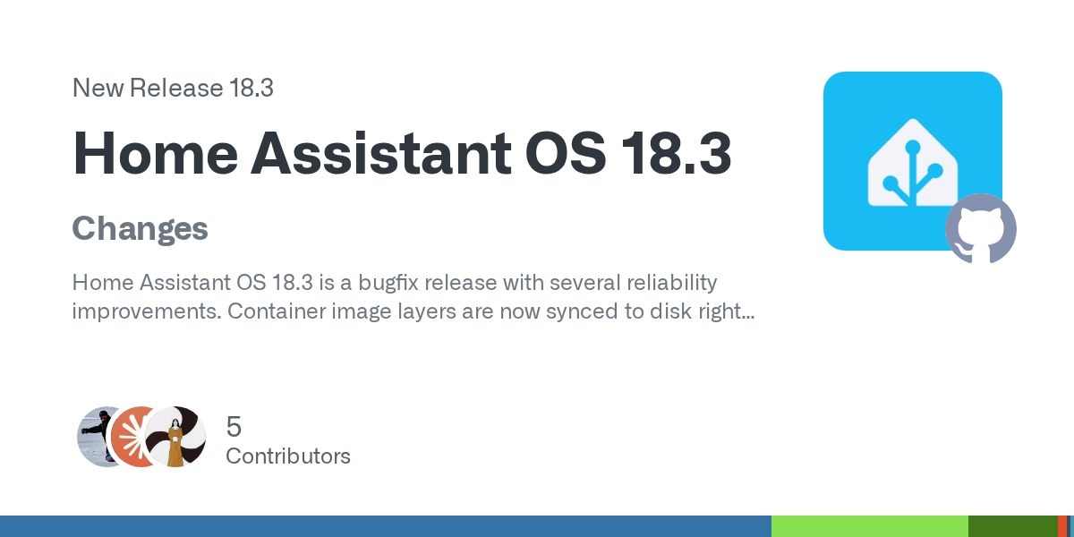

Seit HAOS 18.3 sollte das jetzt einfacher gehen.
Jetzt sollte ein Befehl reichen:
ha docker reset-storage
Und laut release Notes sollte es jetzt auch nicht mehr so schnell zu dem Problem kommen:
Container image layers are now synced to disk right after they are unpacked, which prevents corrupted images when the power is cut shortly after an update.
