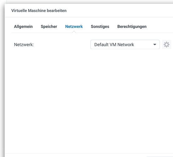

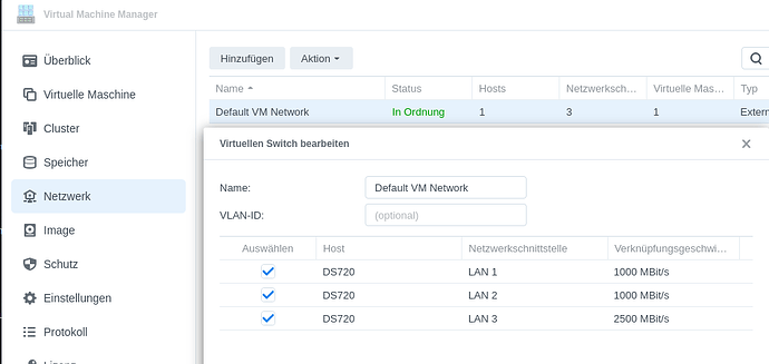

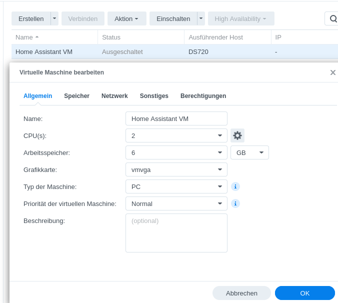

Edit: Falls hier kein anderer User ggf. direkt das Problem erkennen sollte und damit man überhaupt einen Anfang hat, könntest Du hier mal Screenshots von dem VMM und Deiner HA VM posten. Als Beispiel hier mal von meiner DS720+ mit einer alten, inaktiven HA VM.

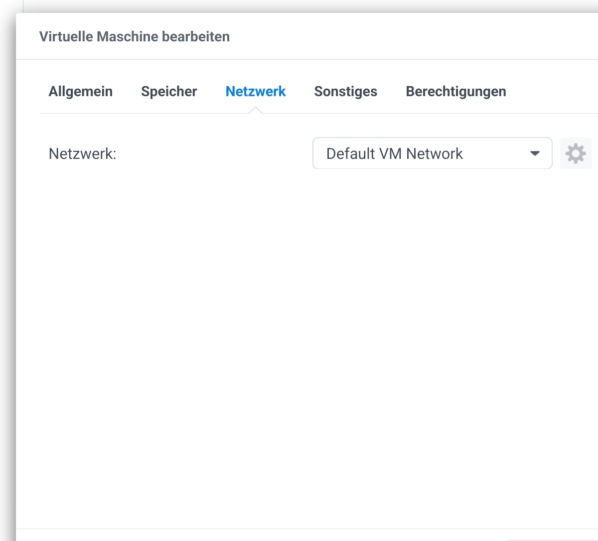

Zuerst mal Netzwerk

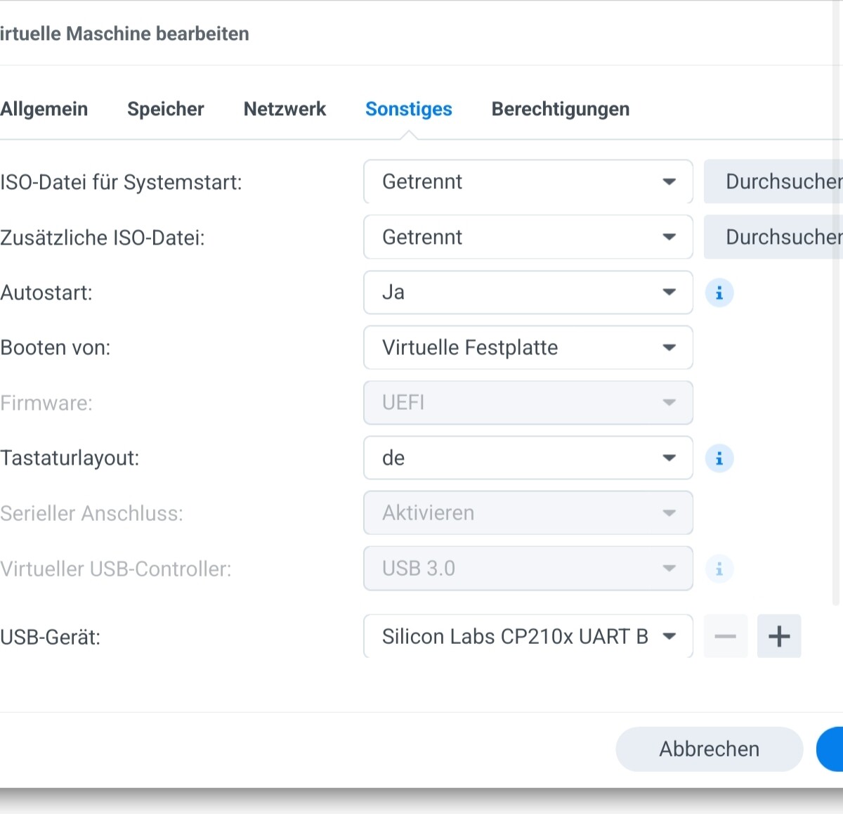

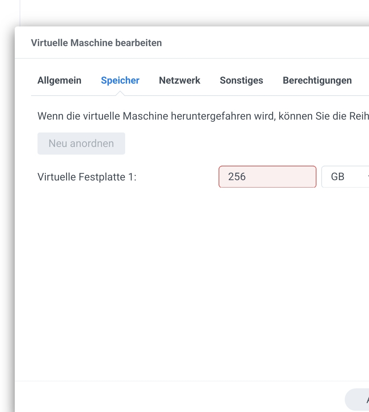

und dann noch die div. Einstellungen (Allgemein, Speicher, Netzwerk …) für die HA VM.
Ach ja und Du solltest natürlich auch mal Dein LAN eher allgemein überprüfen, sprich ob Deine DS von Deiner Fritzbox eine IP bekommt. Ob da ggf. noch irgendwelche Switche im Spiel sind, wie es mit der LAN-Verbundung aussieht usw. Aber das sind jetzt nur eher allgemeine Hinweise, weil ich ja gar nicht weiß was Deine “totale Probleme” sind. :slightly_smiling_face:

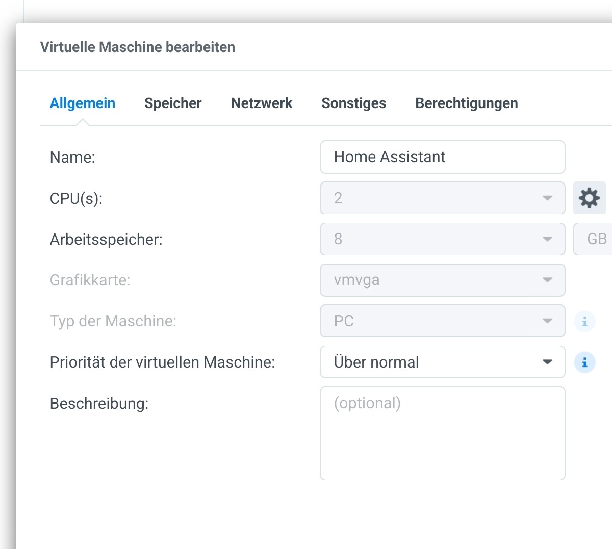

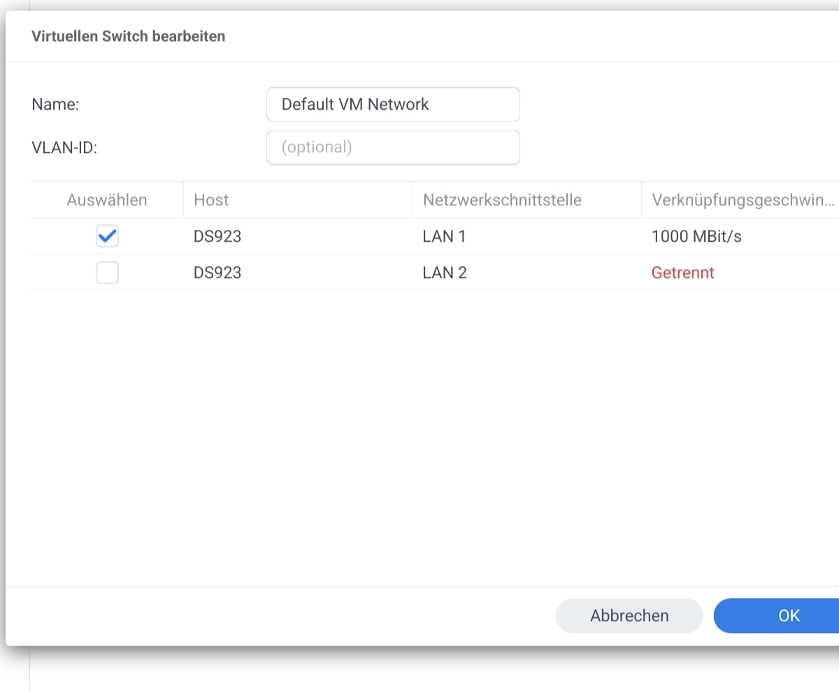

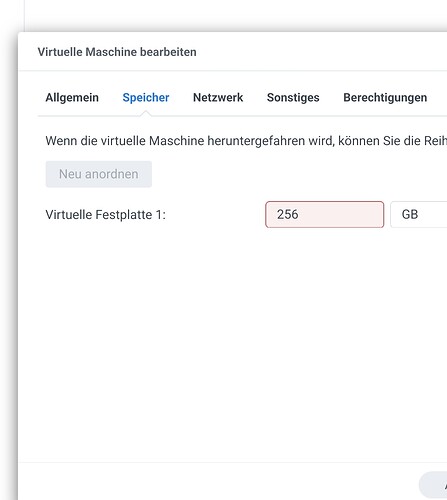

Hier noch meine VM Einstellungen :

Um was für eine DS geht es eigentlich genau? Ich sehe das Du der HA VM 8GB RAM zugewiesen hast. D.h. Du wirst bei Deiner DS dann ja sicher ein RAM-Model nachgerüstet haben und ich hoffe mal das Deine DS dann mind. 10 GB RAM hat.

Was hast Du jetzt an Gesamt-RAM in der DS? Läuft auf der DS außer der HA VM noch irgendeine andere VM der Du auch RAM zugewiesen hast und wenn ja wie viel RAM?

Installiert habe ich nur die HA VM. Keine weitere… Habe 32GB Ram.

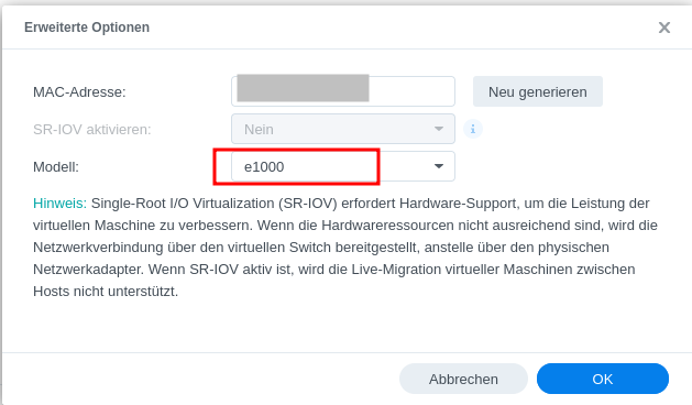

Bei Deinen Einstellungen für die HA VM sehe ich auch nichts was ggf. falsch sein könnte. Was hast Du für eine NIC bei den Netzwerkeinstellungen ausgewählt? Bei der Karte Netzwerk rechts das Zahnrad anklicken.

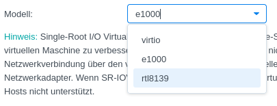

Ich weiß aktuell nicht was in der DS923+ für eine NIC verbaut ist, aber mit den dort verfügbaren - bei mir halt
könntest Du noch mal Versuche starten. Also wenn Du jetzt z.B. virtio ausgewählt hast stattdessen mal e1000 wählen.
Anm. bzgl. der NIC-Auswahl:
  1. Ich weiß - weil ich die HA VM per VMM schon seit Jahren nicht mehr nutze - nicht wie dort die für HA empfohlene Voreinstellung aktuell aussehen sollte.
  2. Wenn Du die NIC dort änderst kann es natürlich passieren das die HA VM keine Netzwerkverbindung mehr hat und somit dann ggf. gar nicht mehr startet. Wenn Du im Anschluss dann wieder die alte Einstellung vornimmst sollte sie aber wieder starten. Aber das kann ich Dir leider nicht garantieren und ich lege dafür auch nicht meine Hand ins Feuer. :laughing:

Da habe ich schon e1000 eingestellt…
Verfügabr wäre noch wie bei dir:
  • virtio
  • rtl8139
