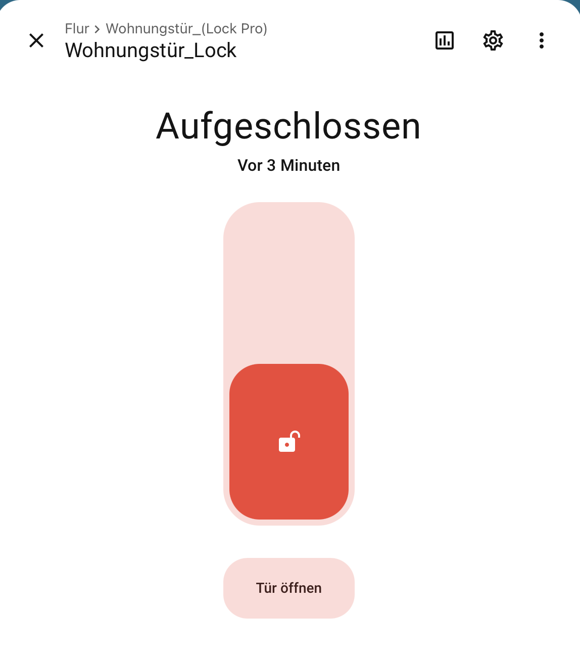

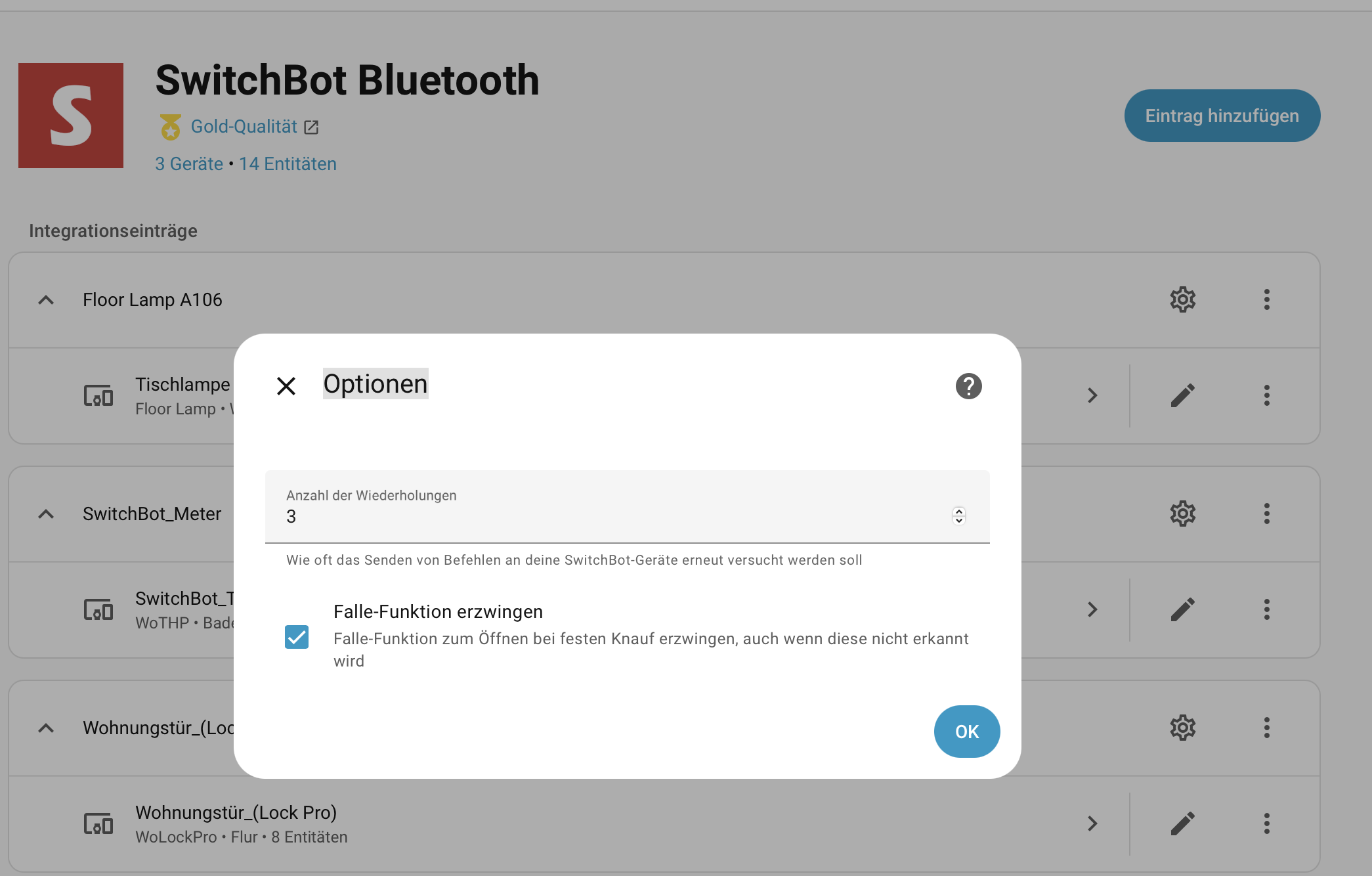

Wo genau geht das? Bei mir zieht er immer die Falle
Hast Du das in der HA-Integration gesetzt?
dann sieht es so aus:
