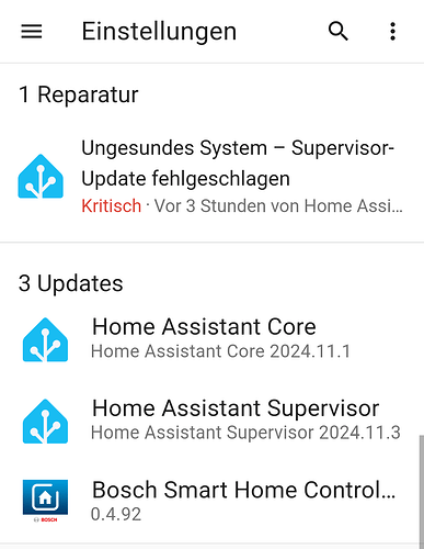

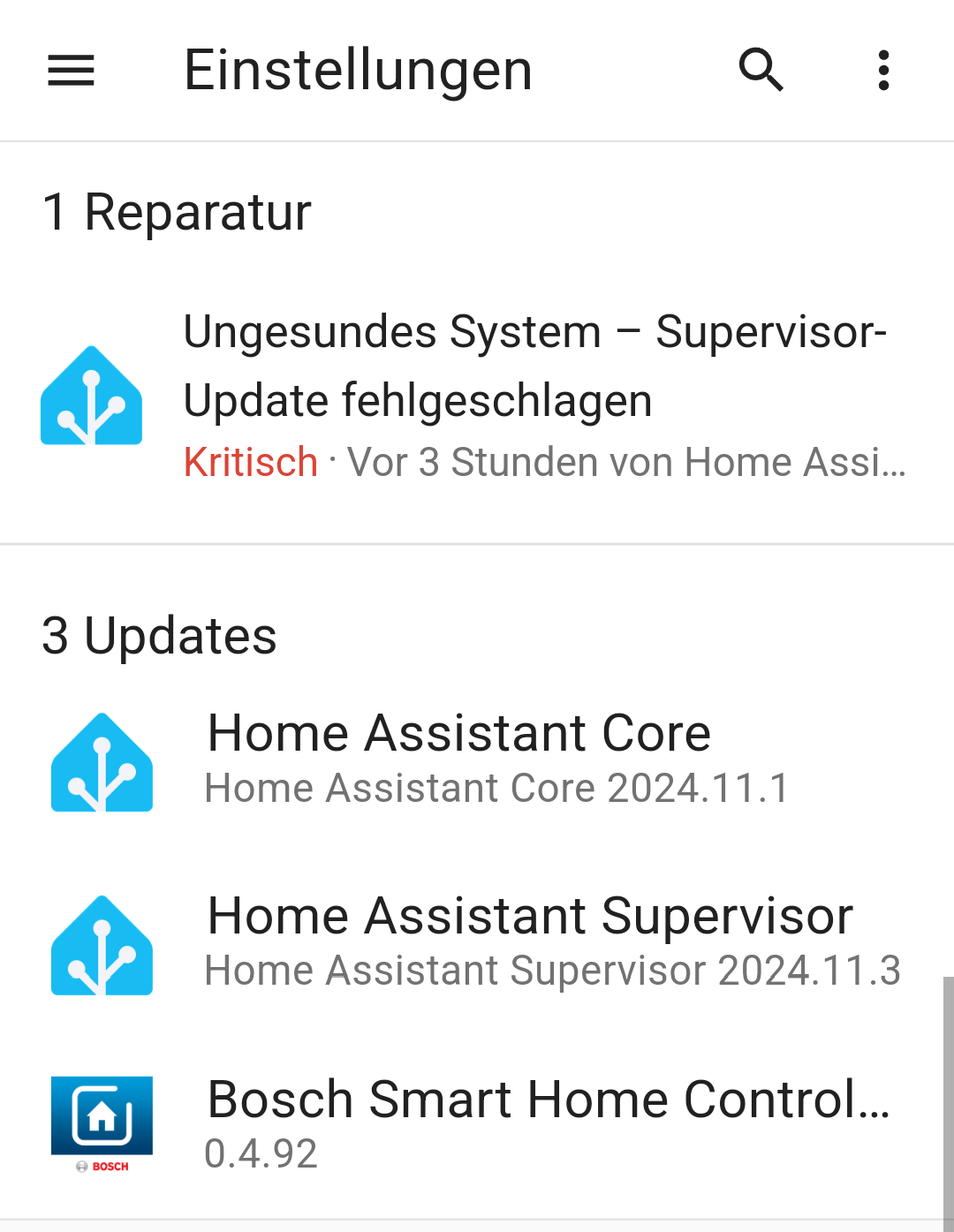

Ich habe das selbe Problem. Kann durch den Fehler auch keine Backups mehr laden. Könnt Ihr denn noch in die Entwicklungswerkzeuge? Bei mir kommt danur die Meldung “Error while loading page developer-tools.”.
Ich habe die Fehlermeldung nun auch im Protokoll obwohl ich KEIN Update durchgeführt habe:
Error on Supervisor API: ‘StoreManager.reload’ blocked from execution, supervisor needs to be updated first

Tja, in der Tat scheint da gerade ein Problem zu sein, bei mir auch.
Allerdings scheint das Problem wohl bei GitHub zu liegen - also einfach in den nächsten Tagen nochmal versuchen.

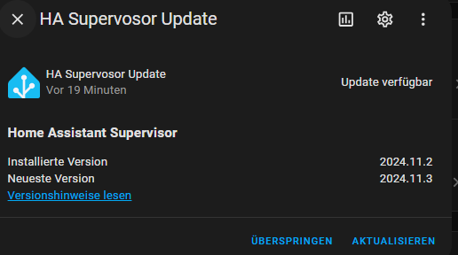

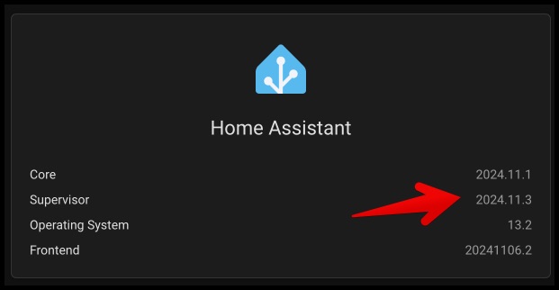

Hallo, bin erst seit einigen Monaten mit HomeAssistant zu Gange und habe noch nicht so den vollständigen Durchblick…
Habe aktuell ein Problem, bei dem ich nicht so recht weiß was ich tun soll und es hat möglicherweise mit einem aktuellen Update zu tun:
Es wird ein neues Supervisor-Update angezeigt und beim Versuch das zu installieren erscheint folgende Meldung:
Alte Backups einspielen (womit ich alle bisherigen Probleme lösen konnte) ging auf Grund eines “ungesunden Systems” nicht, das konnte ich aber lösen über:
allerdings besteht das Problem weiterhin, auch mit alten Backups, was mich annehmen lässt, dass es vielleicht gar nicht an meinem System liegt?! Auch weil in der Fehlermeldung was von “Server” steht… aber so recht versteh ich nicht, was da passiert
Könnt ihr mir sagen, ob sich das Problem mit abwarten von selbst löst, oder muss ich da aktiv werden?

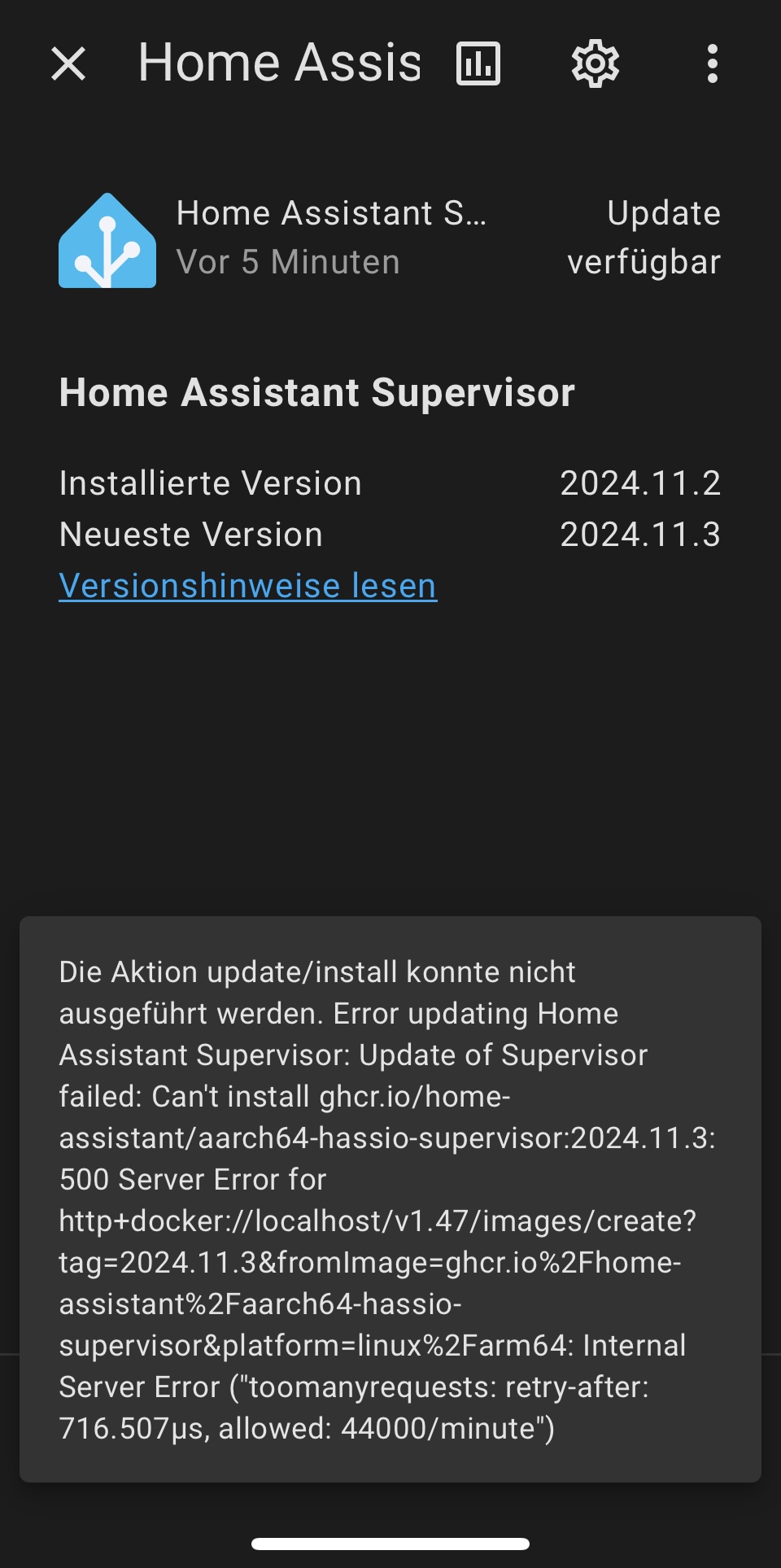

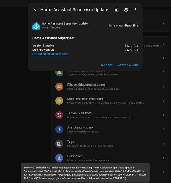

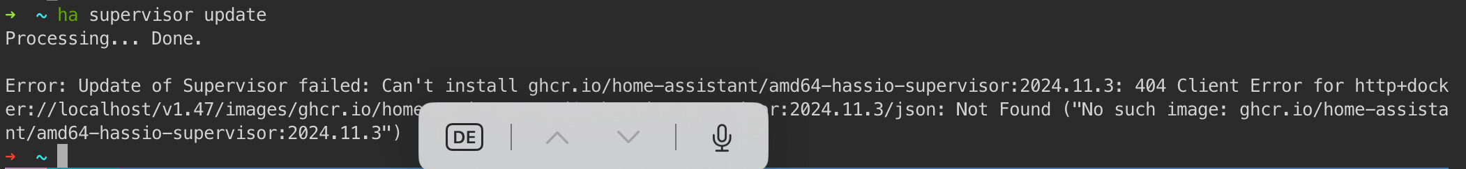

Ich habe dasselbe Problem. Auch das manuelle Update über die Konsole funktioniert nicht.
Habe das Problem auch und konnte aufgrund des “ungesunden Systems” auch kein Backup mehr einspielen - das konnte ich jedoch folgendermaßen wieder:
Nun warte ich erstmal ab - aussehen tut es so bei mir:

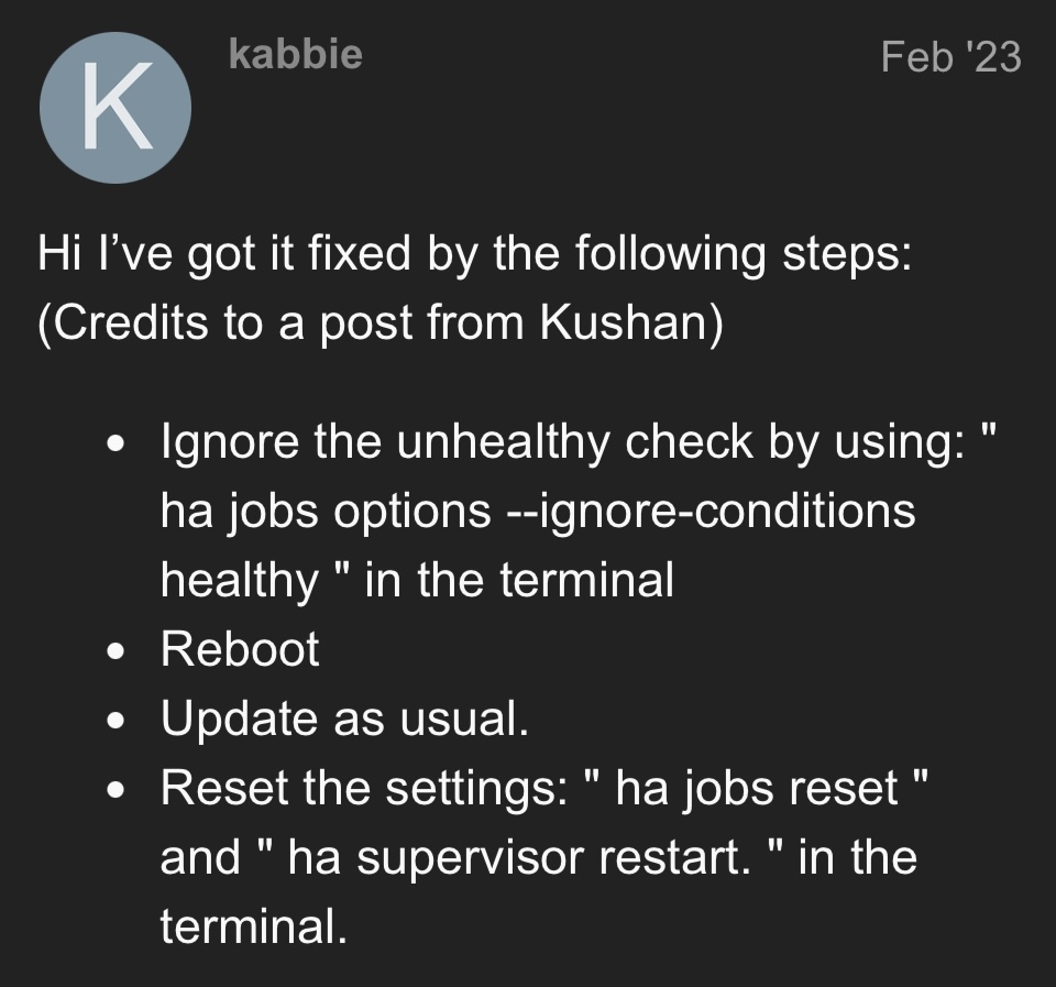

Lösung ist bald auf dem Weg, bis dahin die Warnungen ignorieren:

2024-11-11 09:37:12.479 ERROR (MainThread) [supervisor.supervisor] Update of Supervisor failed: Can't install ghcr.io/home-assistant/amd64-hassio-supervisor:2024.11.3: 404 Client Error for http+docker://localhost/v1.47/images/ghcr.io/home-assistant/amd64-hassio-supervisor:2024.11.3/json: Not Found ("No such image: ghcr.io/home-assistant/amd64-hassio-supervisor:2024.11.3")
2024-11-11 09:37:38.426 INFO (MainThread) [supervisor.resolution.check] Starting system checks with state running
2024-11-11 09:37:38.428 INFO (MainThread) [supervisor.resolution.checks.base] Run check for docker_config/system
2024-11-11 09:37:38.429 INFO (MainThread) [supervisor.resolution.checks.base] Run check for no_current_backup/system
2024-11-11 09:37:38.431 INFO (MainThread) [supervisor.resolution.checks.base] Run check for dns_server_ipv6_error/dns_server
2024-11-11 09:37:38.432 INFO (MainThread) [supervisor.resolution.checks.base] Run check for ipv4_connection_problem/system
2024-11-11 09:37:38.433 INFO (MainThread) [supervisor.resolution.checks.base] Run check for dns_server_failed/dns_server
2024-11-11 09:37:38.435 INFO (MainThread) [supervisor.resolution.checks.base] Run check for trust/supervisor
2024-11-11 09:37:38.464 INFO (MainThread) [supervisor.resolution.checks.base] Run check for pwned/addon
2024-11-11 09:37:38.468 INFO (MainThread) [supervisor.resolution.checks.base] Run check for multiple_data_disks/system
2024-11-11 09:37:38.469 INFO (MainThread) [supervisor.resolution.checks.base] Run check for disabled_data_disk/system
2024-11-11 09:37:38.471 INFO (MainThread) [supervisor.resolution.checks.base] Run check for security/core
2024-11-11 09:37:38.475 INFO (MainThread) [supervisor.resolution.checks.base] Run check for free_space/system
2024-11-11 09:37:38.478 INFO (MainThread) [supervisor.resolution.check] System checks complete
2024-11-11 09:37:38.481 INFO (MainThread) [supervisor.resolution.evaluate] Starting system evaluation with state running
2024-11-11 09:37:38.797 INFO (MainThread) [supervisor.resolution.evaluate] System evaluation complete
2024-11-11 09:37:38.798 INFO (MainThread) [supervisor.resolution.fixup] Starting system autofix at state running
2024-11-11 09:37:38.798 INFO (MainThread) [supervisor.resolution.fixup] System autofix complete
2024-11-11 09:40:54.771 INFO (MainThread) [supervisor.homeassistant.api] Updated Home Assistant API token
2024-11-11 09:49:20.149 INFO (MainThread) [supervisor.supervisor] Fetching AppArmor profile https://version.home-assistant.io/apparmor_stable.txt
2024-11-11 09:49:20.280 INFO (MainThread) [supervisor.host.apparmor] Adding/updating AppArmor profile: hassio-supervisor
2024-11-11 09:49:20.494 INFO (MainThread) [supervisor.supervisor] Update Supervisor to version 2024.11.3
2024-11-11 09:49:20.495 INFO (MainThread) [supervisor.docker.interface] Downloading docker image ghcr.io/home-assistant/amd64-hassio-supervisor with tag 2024.11.3.
2024-11-11 09:49:21.428 ERROR (MainThread) [supervisor.docker.interface] Can't install ghcr.io/home-assistant/amd64-hassio-supervisor:2024.11.3: 500 Server Error for http+docker://localhost/v1.47/images/create?tag=2024.11.3&fromImage=ghcr.io%2Fhome-assistant%2Famd64-hassio-supervisor&platform=linux%2Famd64: Internal Server Error ("toomanyrequests: retry-after: 18µs, allowed: 44000/minute")
2024-11-11 09:49:21.502 ERROR (MainThread) [supervisor.supervisor] Update of Supervisor failed: Can't install ghcr.io/home-assistant/amd64-hassio-supervisor:2024.11.3: 500 Server Error for http+docker://localhost/v1.47/images/create?tag=2024.11.3&fromImage=ghcr.io%2Fhome-assistant%2Famd64-hassio-supervisor&platform=linux%2Famd64: Internal Server Error ("toomanyrequests: retry-after: 18µs, allowed: 44000/minute")
2024-11-11 09:49:38.610 INFO (MainThread) [supervisor.supervisor] Fetching AppArmor profile https://version.home-assistant.io/apparmor_stable.txt
2024-11-11 09:49:38.720 INFO (MainThread) [supervisor.host.apparmor] Adding/updating AppArmor profile: hassio-supervisor
2024-11-11 09:49:38.940 INFO (MainThread) [supervisor.supervisor] Update Supervisor to version 2024.11.3
2024-11-11 09:49:38.943 INFO (MainThread) [supervisor.docker.interface] Downloading docker image ghcr.io/home-assistant/amd64-hassio-supervisor with tag 2024.11.3.
2024-11-11 09:49:51.084 ERROR (MainThread) [supervisor.docker.interface] Can't install ghcr.io/home-assistant/amd64-hassio-supervisor:2024.11.3: 404 Client Error for http+docker://localhost/v1.47/images/ghcr.io/home-assistant/amd64-hassio-supervisor:2024.11.3/json: Not Found ("No such image: ghcr.io/home-assistant/amd64-hassio-supervisor:2024.11.3")
2024-11-11 09:49:51.109 ERROR (MainThread) [supervisor.supervisor] Update of Supervisor failed: Can't install ghcr.io/home-assistant/amd64-hassio-supervisor:2024.11.3: 404 Client Error for http+docker://localhost/v1.47/images/ghcr.io/home-assistant/amd64-hassio-supervisor:2024.11.3/json: Not Found ("No such image: ghcr.io/home-assistant/amd64-hassio-supervisor:2024.11.3")

Yavki
11. November 2024 um 13:33
30
Hier auch genau das Problem
pgmaker
11. November 2024 um 13:46
31
Ich habe selbiges Problem
Ottacon
11. November 2024 um 14:19
32
Jetzt funktioniert es wieder
Niesel
11. November 2024 um 14:21
33
Scheinbar haben die alle Probleme behoben. Das Problem mit dem supervisor Update ist weg und das Core Update konnte bei mir jetzt problemlos durchgeführt werden. Auch die Ansicht der Entwicklerwerkzeuge funktioniert jetzt wieder.
Musicus
11. November 2024 um 14:38
35
Durch Zufall von dem Probleme auf Facebook gehört. Vielleicht ist das interessant für euch.
pgmaker
11. November 2024 um 14:49
36
“…der geht! Der geht! Des gibts doch garnie, der geht!”
AndiW
11. November 2024 um 14:52
37
Das Update liess sich nun einspielen, die Entwicklerwerkzeuge können mit verzögerung geladen werden. Neustart des gesamten Systems hilft.
Musicus
11. November 2024 um 15:07
38
Mal eine Verständnisfrage.
Welches Update spielt man zuerst ein Core oder Supervisory?
Vielen Dank
Sepp-Lb
11. November 2024 um 15:12
39
Ich krieg .3 garnicht mehr angezeigt nun
harryp
11. November 2024 um 15:14
40
Die werden das Update zurückgezogen haben und dann den fix neu veröffentlichen.
