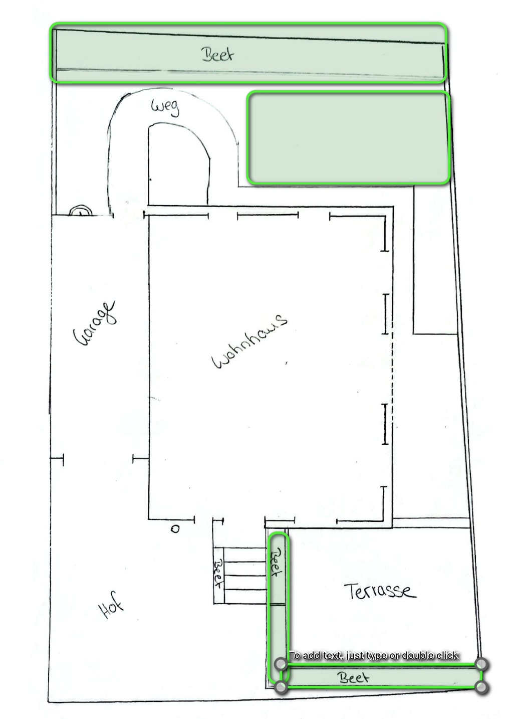

ich bin aktuell an der Gartenplanung dran und möchte hier gleich ein entsprechendes Bewässerungssystem nutzen.
Anbei der Grundriss von meinem Garten:
In grün sind all die Zonen, die ich bewässern will. Konkret:
1x oben ein Beet (ca. 10m lang)
1x größere Rasenfläche (ca. 40qm), oben
2x Beete (unten)
Ich befinde mich komplett am Anfang der Planung und bin mir auch nicht sicher, was ich überhaupt alles an Komponenten benötige. Mein Wasserhahn ist links oben (hinter der Garage).
Gardena scheint wohl hier so der Marktführer zu sein?
Zonen:
Wenn ich das richtig interpretiere, habe ich dann in Summe 3 Zonen?
Ggf. könnte man die Beete oben und unten auch zu einer Zone zusammenfassen und der Rasen ist eine Zone? Also wären es nur 2 Zonen?
Wie anschließen?
Hinter der Garage habe ich aktuell 1 Wasseranschluss.
Hier soll ebenfalls noch installiert werden:
1x Waschbecken inkl. Wasserhahn
1x Schlauch auf Ring
Wenn ich das richtig verstehe, benötige ich dann eine 3 fach Gabelung, sodass ich vom Wasserhahn dann auf:
1x Waschbecken
1x Anschluss für das Bewässerungssystem
Ist das so korrekt?

Pläne mal bei dvs. Dort findest du einen guten planer
Plangstool von dvs kann ich auch empfehlen
Lass dich erstmal von dem Planungstool treiben und das Projekt speichern → fragen klären → Projekt ggf anpassen
Wenn du dich vorab einlesen möchtest, kann ich nur empfehlen :wink:
