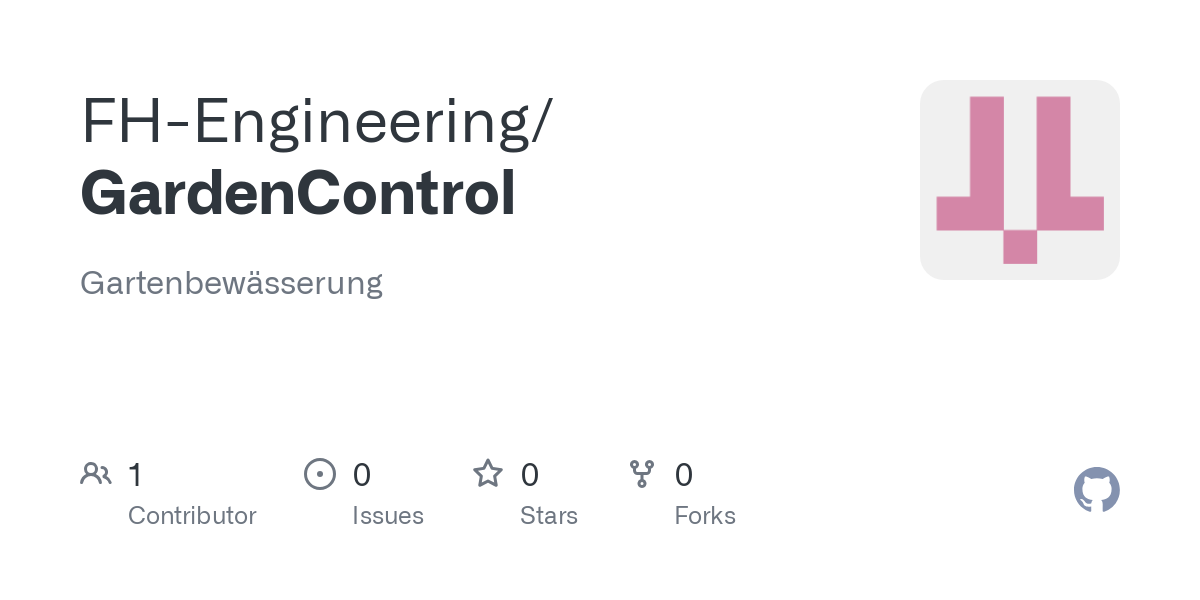

Ich habe es aber endlich geschafft alle Infos zum GardenControl auch mal in ein Github Repo zu packen. Dort findet man jetzt:
  • Blockdiagramme
  • Übersichtsbilder
  • Firmwarestände für ESPHome und Tasmota
  • Anschlusspläne

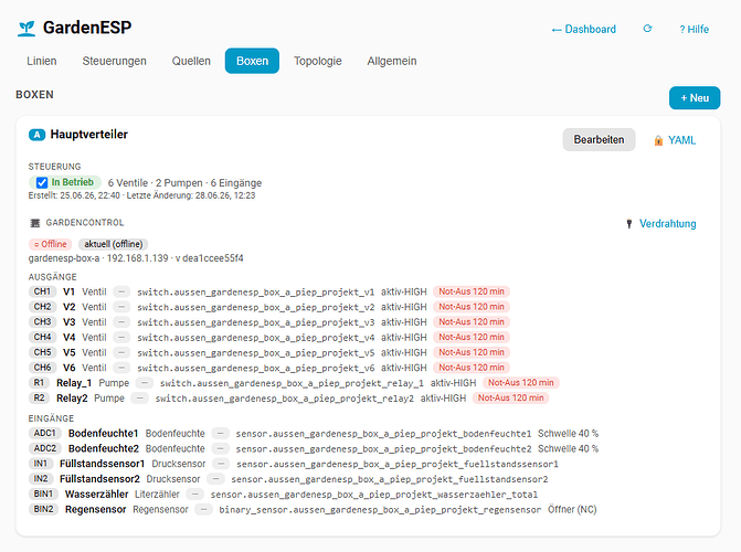

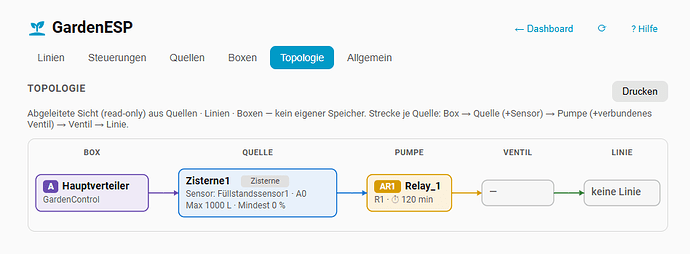

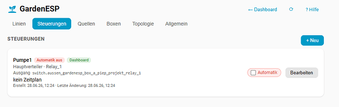

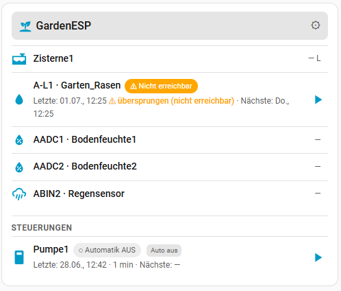

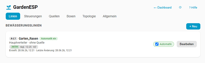

Die GardenControl HW ist nun Teil des Piep-Projekt “**GardenESP — Gartenbewässerung in Home Assistant”
Link auf das Projekt: GardenESP — Gartenbewässerung in Home Assistant – Projects
Link auf Github: piep-projects/GardenESP: GardenESP — Home Assistant Bewässerungssteuerung (HACS-Integration + Panel) für ESPHome-ESP32-Hardware**
GardenESP ist eine Home-Assistant-Integration (über HACS installierbar), bei der alles im UI konfiguriert wird und die passende ESPHome-Firmware automatisch als YAML-Datei erzeugt wird – die YAML-Datei wird dann nach ESPHome Builder kopiert und von dort auf den Chip installiert. GardenESP kontrolliert sogar, ob auf der Box die jeweils aktuelle Firmware (zur aktuellen Konfiguration passend) aufgespielt ist, und warnt, wenn ein Reflash fällig ist.
