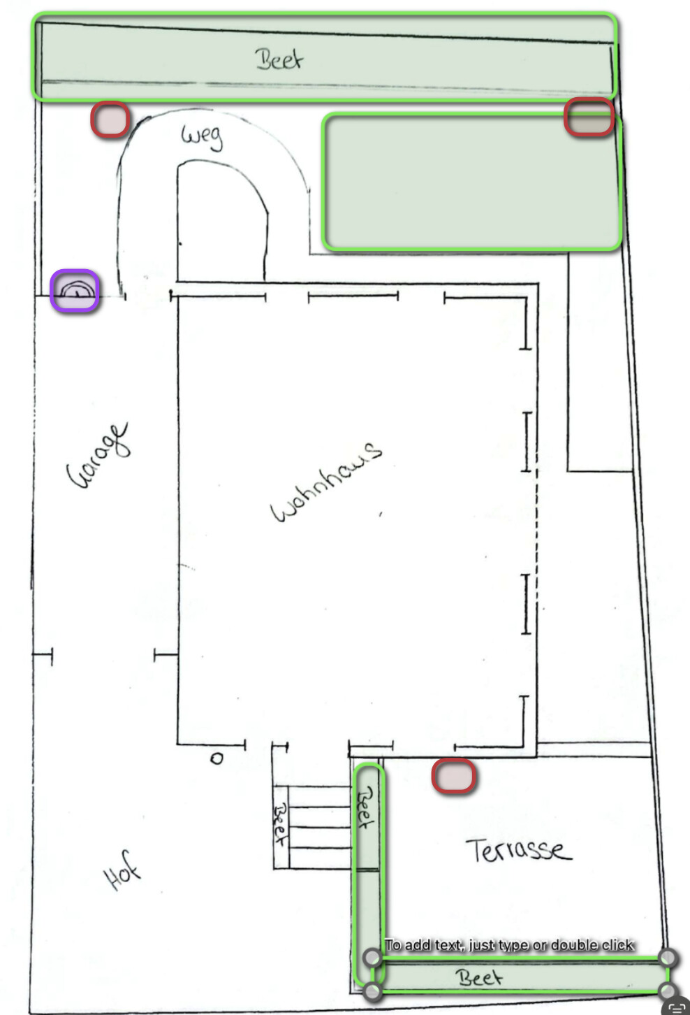

ich bin gerade bei der Planung meines Gartens und möchte hierbei ein Smart Home Bewässerungssystem, das sich in Home Assistant integrieren lässt.
So ist der Plan:
  • In grün die Bereiche, die ich per Smart Home bewässern möchte
  • In rot möchte ich einen Wasserhahn (muss nicht mit Smart Home steuerbar sein)
  • violett: meine Wasserhauptleitung
Nach meiner Recherche bietet sich das System von “Rainbird” wohl ganz gut an?
Mein Verständnis ist:
Hier geht dann von der Wasserhauptleitung eine Wasserleitung in einen Verteilerkasten, der magnetische Ventile enthält.
Von den Ventilen gehen die Wasserschläuche dann zu den jeweiligen Zonen der Bewässerung:
  1. Beet oben
  2. Rasensprenkler (oben)
  3. Beet unten
Das Anschließen der roten roten Punkte (also meine Wasseranschlüsse) stelle ich mir so vor, dass ich von der Hauptleitung eine Wasserleitung lege, die dann die roten Bereiche mit Wasser versorgt.
D.h. also
Hauptleitung:
→ T-Stück für:
  1. Bewässerung (Verteilerkasten) (in grün)
  2. Weitere Wasserhähne (rote Punkte)
Wenn ich das dann aber richtig verstehe, muss ich 2 Wasserschläuche zur Terrasse ziehen (1x Bewässerung, 1x für weitere Wasserleitung).
Stimmt mein Vorgehen so?
Oder gibt es andere Möglichkeiten, in dem ich mir bspw. das Rainbird System spare?
Ich glaube:
Eine andere Alternative wäre glaube ich auch noch sowas: Sonoff Bewässerung
Für die Bewässerung bräuchte ich dann 3 Stück von denen?
2x oben
1x unten
→ Das hätte dann den Vorteil, dass ich nach unten (Terrasse) nur eine Wasserleitung ziehen müsste?
Hier sehe ich aber dann mehr Nachteile:
  • Batteriebetrieben
  • ZigBee Signal (ich würde eher auf WLAN setzen), da ich ich heute schon im Haus teilweise ZigBee Empfangschwierigkeiten habe
  • Diese Sonoff Teile kann ich dann nicht unter der Erde haben. Bei dem Rainbird hätte ich nur den Controller irgendwo im Außenbereich und dann die ganzen Leitungen unter der Erde. Mit den Sonoff müsste von den 3 Geräten die Wasserleitungen immer wieder in die Erde geführt werden, bei dem Rainbird System geht alles direkt von dem Verteilerkasten.
Ist mein Verständnis so korrekt?
Kann mir jemand Tipps geben? Gibt es Alternativen?
