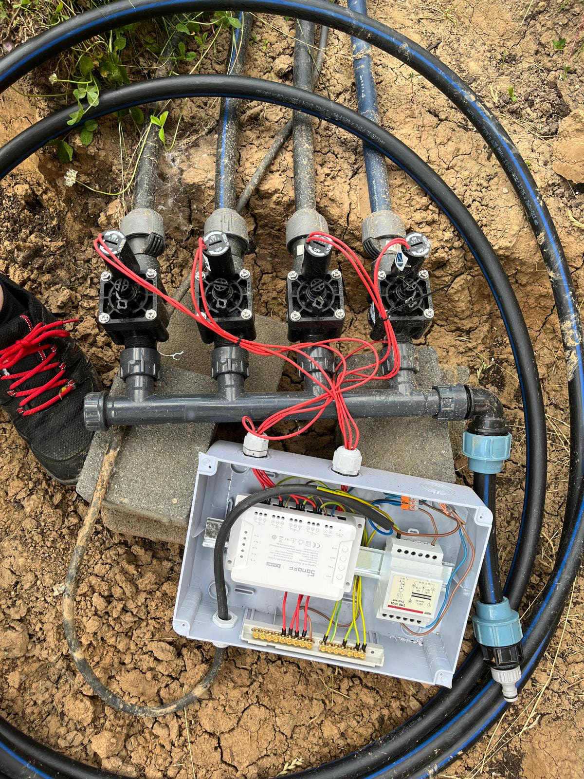

Hallo Der-Eine,
ich habe ein ähnliches Unterfangen gestartet und bis soebend fertig geworden:
4-fach Verteiler von Gard**na, die Schläuche und Tropfer hast du ja schon, 4 Ventile von Sonoff, die mit den Metall-Schraubringen, die wirken etwas stabiler, als der Plastik-Kram.
Eingebunden habe ich sie über Z2M und dann meinen Wünschen freien Lauf gelassen!

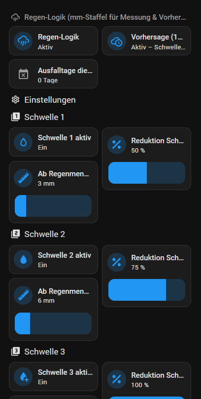

Anstelle von Bodensensoren habe ich mir nämlich erlaubt eine Sonnen- und Regenlogik zu bauen in Abhängigkeit von Vorhersage- und Wetterstationsdaten. Eine Wetterstation eines NAchbarn kannst du bspw. über https://www.wunderground.com/ einbinden, wenn du nicht nur Vorhersagedaten haben willst.

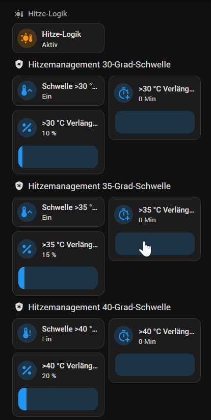

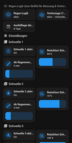

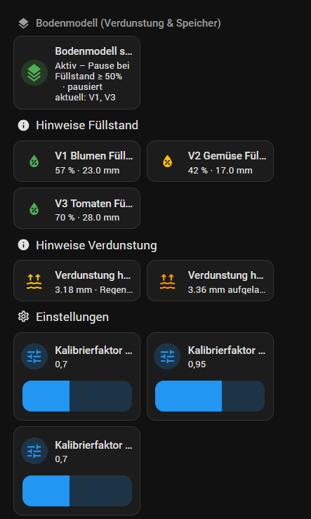

Die Sonnenlogik kann stufenweise prozentual oder fest die Bewässerung verlängern, wenn z.B. 40 Grad erwartet wird von der Wettervorhersage bzw. tatsächlich gemessen werden. Da brauchen die Beete einfach etwas mehr, es gibt ja auch mehr Verdungstung. Die Regenlogik macht genau das Gegenteil: sie fährt am Tag des prognostizierten Regens bzw. wenn dieser tatsächlich fällt die Bewässerungsmenge zurück, bei mir z.B. um 50%, wenn 3mm Regen fallen, 70% bei 6mm und 100% ab 10mm Regen. Damit aber nicht genug, ich habe den Beeten individuelle Wasserfüllstände, wie eine Art Konto, gegeben, die von der täglichen Verdunstung wieder geleert werden. Somit kann ich also nach einem ausgiebigen Regentag sagen, dass - je nach Sonne und der Verdunstung - in den darauffolgenden Tagen immer noch nicht bewässert werden muss. Dazu werden die Beete einkalibriert, um ihre individuelle Beschaffenheit und Lage wiederzugeben.
Mit Bodensensoren wäre das sicherlich viel einfacher, denn ich muss jetzt noch die Bodenkalibrierung beobachten, damit die Beete möglichst genau auf ihre Begebenheiten hin angepasst werden und dies bei der “Kontoentnahme” berücksichtigt wird. Der Kalibrierungsfaktor ist grob dafür da, dass z.B. sandiger Boden anders speichert, als humoser oder lehmiger Boden. Bei mir ist bspw. ein Beet nah an den Pflastersteinen der Einahrt. Bei Sonne heizen sich die Steine schnell auf und trocknen das Beet besonders stark aus. Das will ich u.a. berücksichtigen.

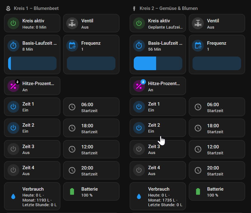

So stelle ich die Beetbewässerung ein (hab Mushroom entdeck und komme davon nicht mehr los):
So stelle ich den Hitze- und Regenmodus ein:
Der aufmerksame Leser wird sich jetzt denken: hä? der hat doch 4 Kreise aber nur 3 Logiken im Bodenmodell? Ja, ein Kreis sind meine Topfplanzen, für die mache ich nur eine Hitzelogik, also mehr Wasser bei mehr Sonne. Bei Regen ist auf Grund der unterschiedlichen Topfgrößen kein allgemeingültiger Kalibrierungsfaktor möglich. Daher habe ich das der Einfachheit halber gelassen… (hab ich grad der Einfachheit halber gesagt?)

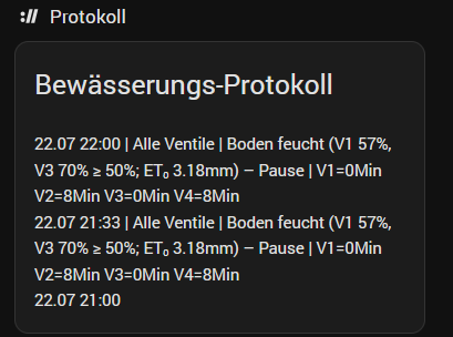

für mich noch wichtig ein Protokoll, damit ich immer sehen kann, warum was entschieden wurde.

Ich hab aktuell 8 Kreise mit Magnetventilen und Sonoff Ch4R3 Pro verbaut, mega. Mein WLan ist, aber innen und außen besser als zigbee oder BT.

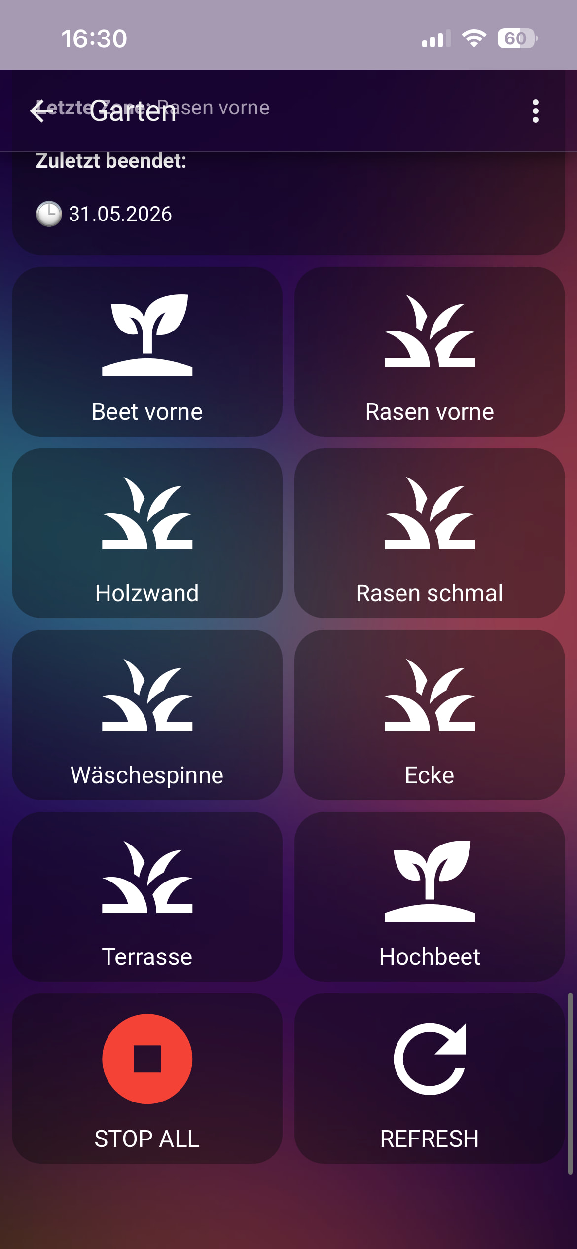

Ich nutze Gardena smart Home mit mittlerweile 8 Ventilen, 3x sonoff zigbee verteiler und Ecowitt Bodenfeuchtigkeitssensoren.
Ich glaube Bilder sagen mehr….. die Steuerung hab ich zweimal hintereinander. Ja ist direkt im Beet integriert und ich bin noch dran ein Abdeckung zu bauen.
