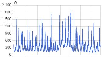

Ich hab auch noch so ein paar alte Sünden im Haus. Allerdings an Stellen, an denen ihr Verbrauch normalerweise nicht ins Gewicht fällt, weil sie nur für ein paar Stunden, wenn nicht, sogar nur Minuten im Monat eingeschaltet sind.
Letztens sind die mir auf die Füße gefallen, als ich vergessen hatte, das Licht auf dem Dachboden auszuschalten. Das hat sich sofort in einem deutlich höheren Grundverbrauch niedergeschlagen.
Das sah dann so bei mir aus:
Und das waren nur 3st. 60W Glühlampen. Aber über die 5 Tage hat sich das deutlich auf den Verbrauch ausgewirkt.
