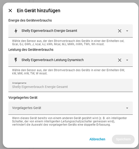

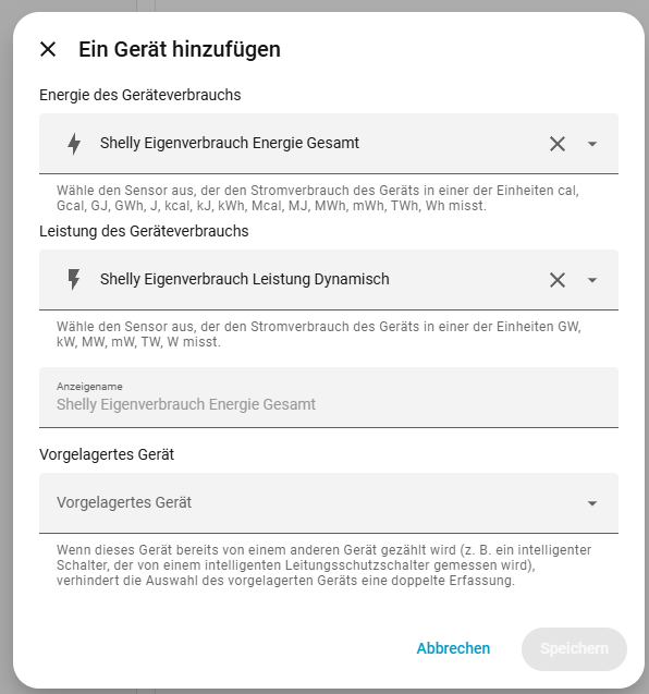

Das ganze wie unten im Bild dann ins Energie Dashboard als Gerät.
