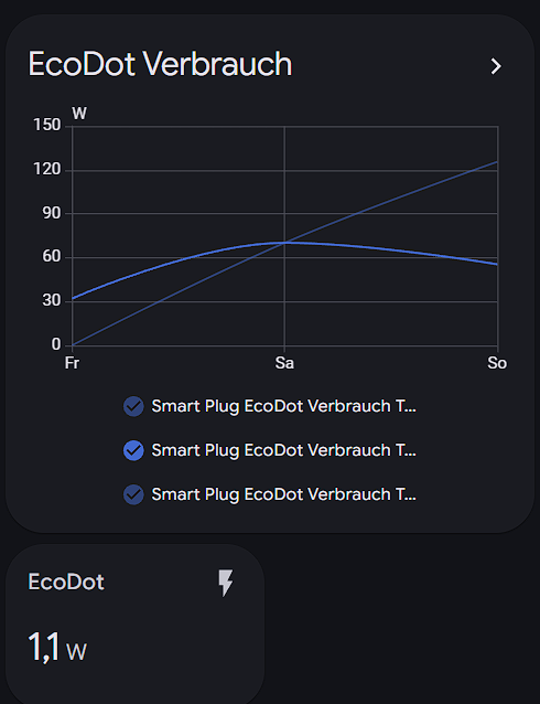

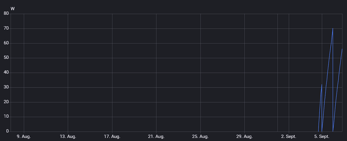

Hallo, ich möchte den täglichen Verbrauch eines Geräts ermitteln. Als Quelle dient der Watt-Sensor eines Smart Plugs bzw. ein Verbrauchszähler-Sensor. Hierzu lasse ich mir auf einer Karte als Kontrolle den aktuellen Verbrauch anzeigen. Dieser dümpelt immer so im unteren einstelligen Wattbereich rum. Mir kommt der Verbrauch, der in der Diagramm-Karte zu finden ist, allerdings viel zu hoch vor. Also mache ich etwas falsch. Könnt ihr mir bitte helfen?
W (Watt) ist kein Verbrauch (=Energie), sondern eine Leistung.
Also entweder eine Energie-Entität für den Verbrauchszähler nehmen oder die Leistung mit einem Integral-Sensor ermitteln.

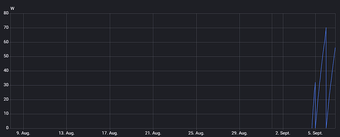

Wäre das so korrekt? Habe linke Riemannsche Summe genommen.
Smartplug hat doch sicher eine Energie-Entität (kWh oder Wh). Warum dann aus Leistung mit Riemann? Das ist kompletter Bödsinn wenn Energie zur Verfügung steht.

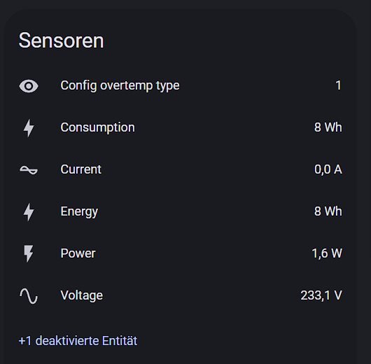

Das hier sind die Sensoren des Plugs:

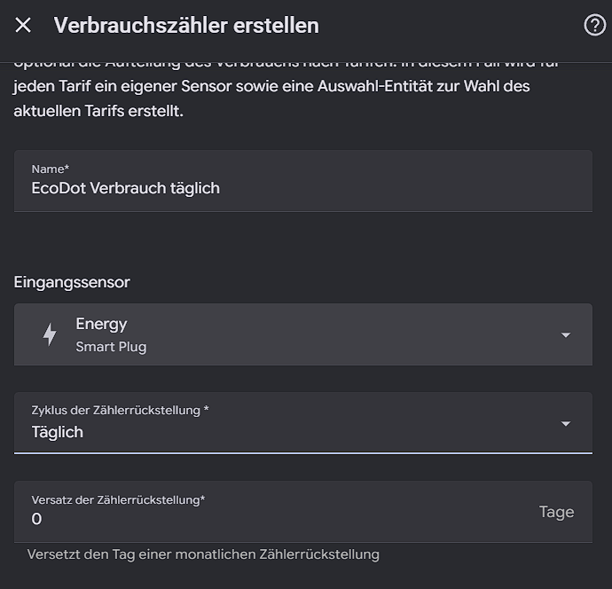

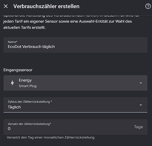

Jetzt erstelle ich einen Verbrauchszähler “Echo Dot Verbrauch täglich” und nehme als Eingangswert “Energy” vom Plug richtig?
Dieser Verbrauchszähler wird dann in der Statistik genutzt? Ich möchte ja meinen täglichen Verbrauch in Watt anzeigen.
Nochmal: Watt ist kein Verbrauch. Der tägliche Verbrauch misst sich in Wh oder kWh.
Er wollte Energy nehmen .. der ist mit Wh bei den Sensoren …

Du bist auf dem richtigen (naja oder einem) weg mit dem Energy Sensor
Wenn du aber die ermittelten Werte für Powercalc nutzen willst .. brauchst du die Leistung des Gerätes … im Idealfall standby und in Betrieb. Powercalc rechnet daraus einen Verbrauch
Mit dem Verbrauchszähler machst du alles richtig, der zeigt dir den Verbrauch des Gerätes in Wh und das ist die Größe, für die du über die Stromrechnung bezahlen musst.
