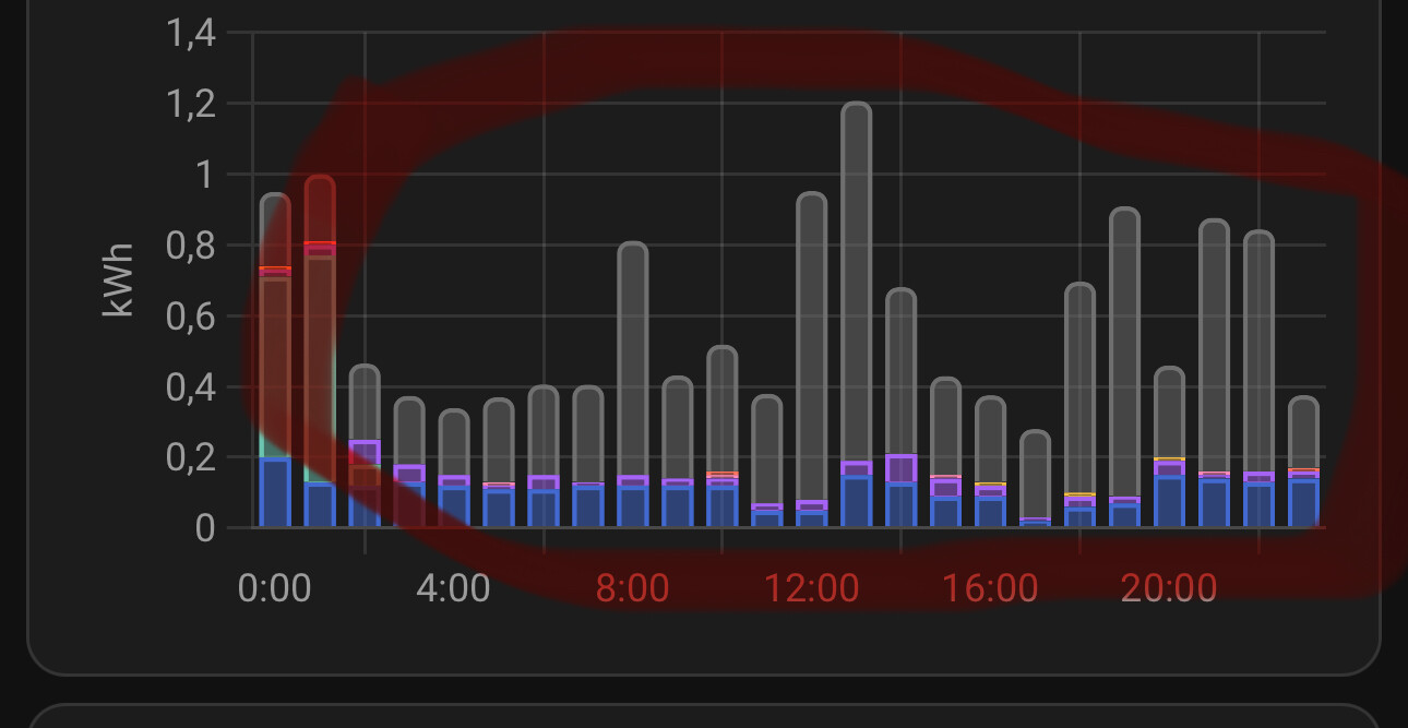

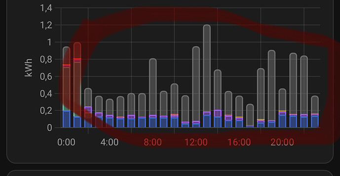

Habe ich , allerdings, habe ich dann weiße flecken, und ich weiß nicht, was das ist
und wenn du den Herd nicht einbindest hast diese grauen Bereiche nicht?

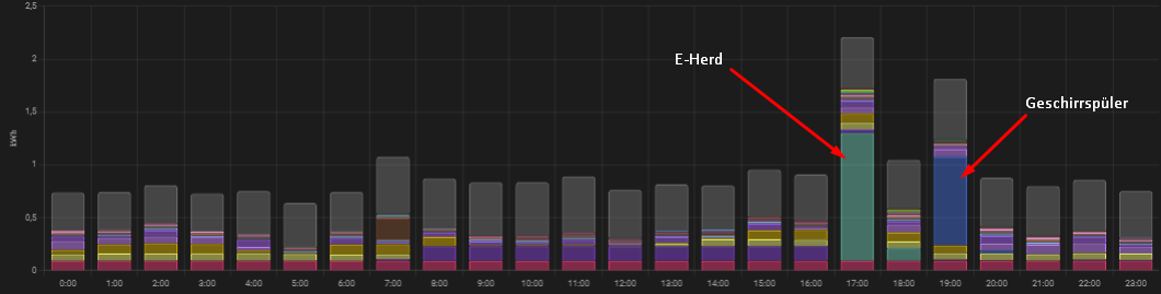

Das Graue sind in der Regel Verbraucher, welche nicht eingebunden sind.
Ich habe bei mir einige 3EM verbaut, einer misst den Gesamtverbrauch, ein Anderer nur den E-Herd und weitere diverse 400V Verteilungen.
ach jetzt habe ich es verstanden^-^

Jeder, der seinen gesamten Netzbezug mit einem Shelly 3EM, etc. ermittelt und diesen in HA eingibt, hat solche “grauen” Bereiche, es sei jemand hat an allen Verbrauchern eine Messvorrichtung.
Es geht ja auch nicht darum diesen grauen Bereich aufzufüllen sondern zu sehen, welche Geräte welchen Anteil am Gesamtverbrauch haben bzw. wie viel Leistung sie so benötigen in einem gewissen Zeitraum.
Sieht bei mir nicht viel anders aus, nur das ich eventuell etwas mehr Verbraucher eingebunden habe als du…

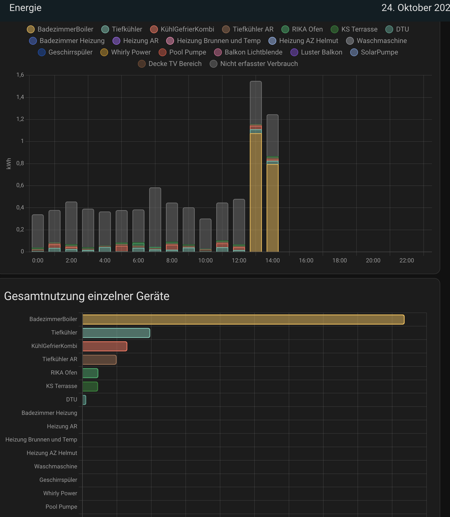

@MichaelSB82
Bei mir auch so. Ich habe am Stromzähler direkt ein SHRZM Modul
welches den gesamten Verbrauch mißt.
ABER ich habe am E-Herd, Micro und KS in der Küche und sonst einigen Kleingeräten keine Messgeräte,
daher der graue Balken. Ich sehe aber das ich in der Nacht so ca. 350 W verbrauche - an nicht gemessenen Geräten und damit bin ich zufrieden.
Ich weiß wann der Badezimmerboiler sich gegen mittags einschaltet und somit wird für diese Zeit die Poolpumpe (im Sommer) ausgeschaltet usw.

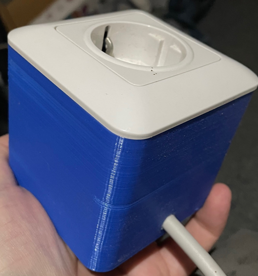

Ich habe mir vor langer Zeit, für diverse Geräte eine Box gedruckt, welche ich mit einer S-Steckdose ausgestattet habe und darin befindet sich ein Shelly 1pm.

Fliegende Verkabelungen sollte man, auch aus versicherungstechnischen Gründen, vermeiden. Bei einem Schaden kann die Versicherung die Erstattung ablehnen oder eine Mitschuld anführen. VDE/ISO beachten!

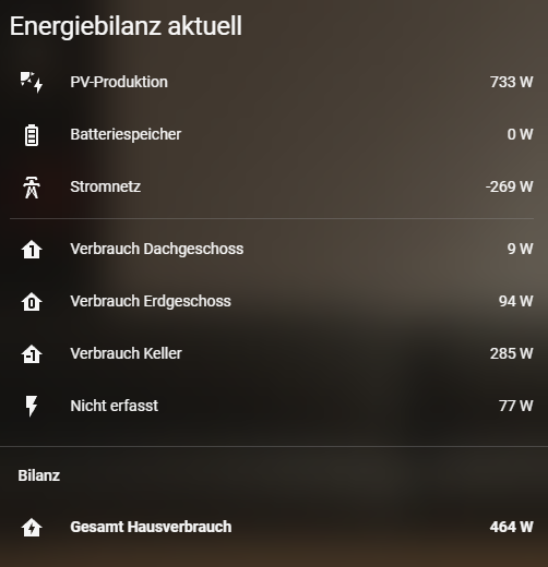

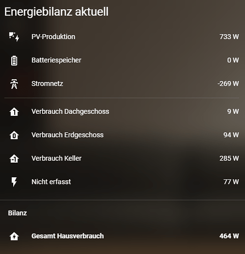

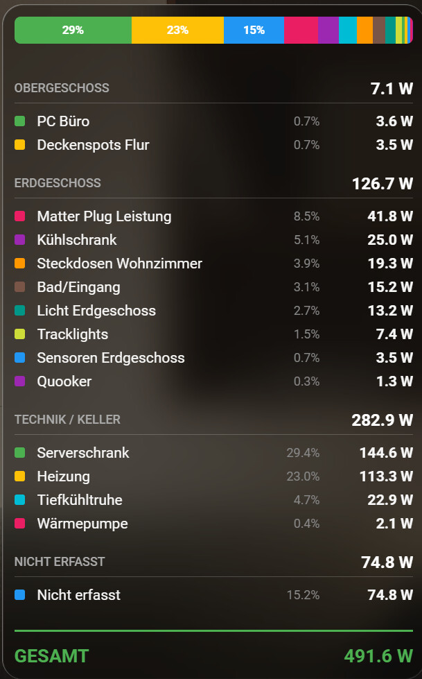

Ich habe mir Helferentitäten erstellt und die Verbraucher nach Etagen sortiert - könnte man auch nach Bereichen, Räumen o.Ä. aufbauen. Dadurch entsteht für mich eine bessere Übersicht, wo wieviel Energie verbraucht wird. Auf meinem Dashboard sieht das dann so aus:

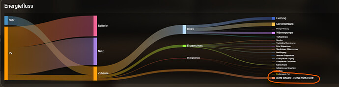

oder auch so:
Was man dann noch machen könnte wäre eine weitere Helferentität zu erstellen, die nochmal den nicht erfassten Verbrauch ausrechnet. Diesen Helfer könnte man dann ebenfalls im Energiedashboard einbinden und entsprechend umbenennen. Z.B. in “Rest” oder “Herd/Backofen und Sonstiges” usw..
Dann hat man zwar keine Energiemessung direkt am Herd oder Backofen usw.. aber kann “Die grauen Flecken” genauer benennen…
Von der Logik her wäre das dann bei mir z.B. so aufgebaut:
Netzbezug/Einspeisung +
Batterie Ladung/Entladung +
PV Leistung
Verbrauch Keller +
Verbrauch Erdgeschoss +
Verbrauch Dachgeschoss
nicht erfasster Verbrauch
also so:
{{ (states('sensor.leistung_netz') | float(0) +
    states('sensor.leistung_batterie') | float(0) +
    states('sensor.leistung_pv') | float(0)) -
   (states('sensor.grp_power_dachgeschoss') | float(0) +
    states('sensor.grp_power_erdgeschoss') | float(0) +
    states('sensor.grp_power_keller') | float(0)) }}
tippe oder füge den Code hier ein
das gefällt mir mal ausgesprochen gut. Das sind pro Stockwerk (oder auch Raum) Verbrauchszähler, bei denen Du alle dort befindlichen Verbräuche aufaddierst, oder wie funktioniert das? Ist das eine Card?
