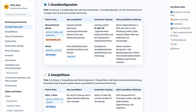

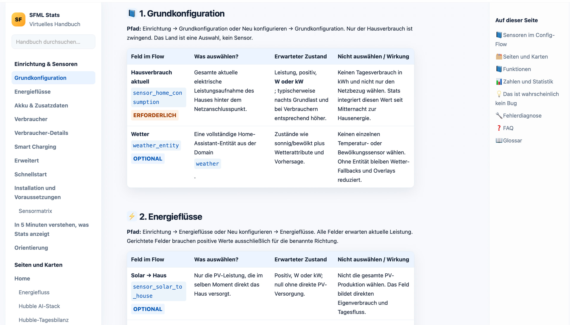

Dito! Hab genau das selbe “Problem”
Könntest du nicht, um dem ganzen Helfer gebaue entgegen zu wirken, grade auch bei Smartmeter die Möglichkeit einarbeiten EINEN Sensor der Positiv/negativ ist zu verwenden?
Ich kenne keine SMARTmeter, das die von sich aus trennt, kann es geben, aber mein SMDD hat nur einen Saldierten Sensor für “W”.
Die ganzen notwendigen Helfer und Templates sind eine riesige Fehlerquelle, ich hab hier am Anfang auch einiges daneben gehauen, mittlerweile sollte aber alles passen…
Ich habe es ja schon deutlich vereinfacht und eigentlich braucht man keine Helfer mehr. Beim SmartMeter ist es allerdings wahr.. das hängt mit dem Umstand zusammen das ich es standardisieren muss.
Die Vielfalt und Eigenschaften der einzelnen Hersteller und auch wie die Nutzer es für sich konfiguriert haben ist einfach viel zu hoch.
Shelly zum Beispiel, lässt sich frei konfigurieren Bezug = + und Export = - oder aber auch anderes herum Bezug = - und Export = +.. noch wilder ist es bei zum Beispiel dem SmartMeter von Anker.. das das Netzladen des Akkus einfach mal komplett weg lässt.
Was ich damit sagen will: Im Kern geht es darum einen durchgängigen Standart zu schaffen, da der Code nicht alle Fälle erkennen oder abdecken kann. Es gibt leider keinen Standart bei SmartMeter, Akku entladen / laden.. ich kann da also wirklich nichts machen / ändern. Man muss auch ganz klar sagen, wenn man es einmal verstanden hat, fast alle Werte positiv und in Watt oder Kilowatt vorliegen müssen - ist es halb so wild - muss man ja eh nur einmal eintragen und danach nie wieder.
Das ist der Grund
PS: Im neuen Handbuch ist das aber noch einmal viel klarer und auch mit Begründung aufgeführt.. ich bin aber kein Meister der kurzen Sprache, also ist jeder aufgerufen gern zu korrigieren, verbessern, erweitern…

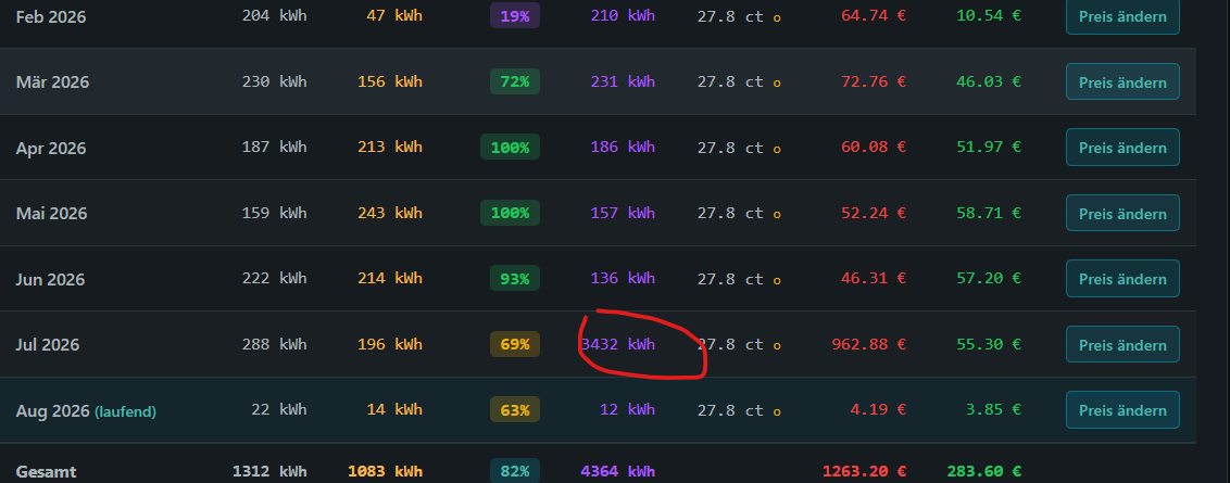

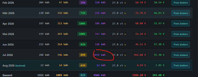

Gibt es eine möglichkeit den Ausreiser netz bezug für juli in deiner DB zu korrigieren?

Frage nochmals vorsichtig kann man den Ausreiser Bezug korrigieren?
Via DB Explorer oder Query ?
Hallo @Wolfi1
ich habe vergessen Dir bescheid zu geben.. aktuell kann man ja schon einiges am Strompreis korrigieren, aber nicht den Wert selbst. Die Korrekturmöglichkeit werde ich im kommenden Update erweitern. Das ist sicherer als in der DB selbst zu manipulieren.
