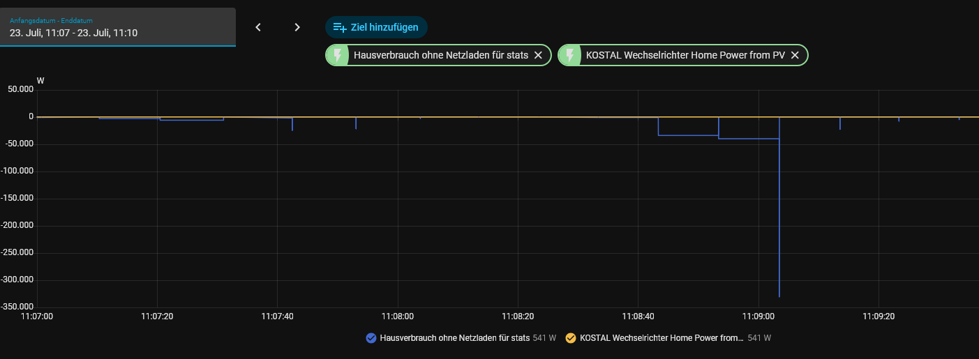

Hey.. @Wolfi1
Das schaut mir nach einem Sensor-Fehler aus. Kannst Du bitte mal schauen was dein Smart-Meter anzeigt?
Ach dann muss Hausverbrauch DC sein?
Dann muss ich nochmal gucken.
Weil ich ja einen AC. Speicher habe.
Dann Solar DC - Einspeisung AC?
Kann nicht außergewöhnliches bei den sensoren finden.
Netz Power (w) sensor
Der Wert wird von dir berechnet? Wie?
Hausverbrauch in DC, wie soll das denn gehen?!

Habe mir das gerade mal angeschaut.
Der Templatesensor “Hausverbrauch ohne Netzladen für stats” geht für ganze kurze Zeit immer wieder ins Negative, weil ein im template verwendeter Sensor, dies verursachte
Ich habe jetzt, den template Sensor so korrigiert dass alle negativen Werte auf null gesetzt werden. @Tom-HA Ich hoffe ich habe Dich richtig verstanden
Dann wäre es sicherlich sinnvoll solche Infos wie “keine negativen Ergebnisse inkludieren”
ins virtuelle Handbuch aufzunehmen.
Zusätzlich stand Batterieladen vom Netz auf kW. Unfassbar, mabn glaubt alle Sensoren sind inzwischen in Ordnung, aber…

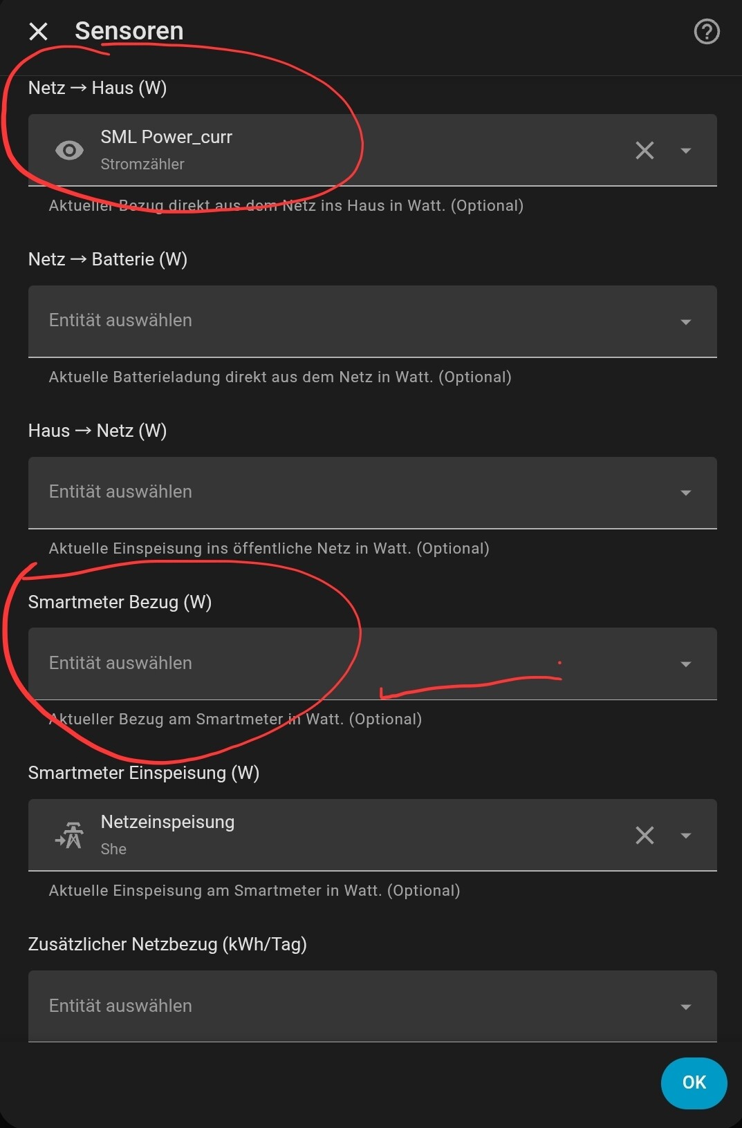

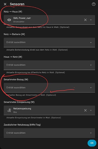

Was ist hier der Unterschied?
Und wo muss der Netzbezug power sensor rein?
Hallo @Wolfi1
die beiden Felder haben unterschiedliche Aufgaben:
  • Smartmeter Bezug (W) ist der gesamte Strom, der aktuell am Netzanschluss bezogen wird. Dieser Sensor ist für die Stromkostenberechnung wichtig.
  • Netz → Haus (W) ist nur der Anteil davon, der direkt ins Haus fließt. Eine mögliche Ladung des Akkus aus dem Netz gehört nicht dazu.
    Wenn dein Akku niemals aus dem Netz geladen wird, kannst du denselben Sensor zusätzlich bei **Netz → Haus (W)**verwenden.
Wird der Akku auch aus dem Netz geladen, gilt:
Netz → Haus = Smartmeter-Bezug − Netz → Batterie
Dann benötigst Du für „Netz → Haus“ einen entsprechenden Helfer.
Wichtig: Der Bezugssensor muss beim Netzbezug positive Werte und während einer Einspeisung 0 W liefern. Falls dein Sensor „SML Power_curr“ ein gemeinsamer Sensor mit positiven und negativen Werten ist, muss er vorher in Bezug und Einspeisung getrennt werden.
Zusätzlicher Netzbezug (kWh/Tag) bitte leer lassen.
Dieses Feld wird bei einer normalen Smartmeter-Erfassung nicht benötigt. → Das ist ein Sensor zum Beispiel für Anker-Systeme, mit dem Anker Smartmeter. (Anker Smartmeter rechnet Netzladung Akku automatisch raus)
Ich arbeite gerade an dem Handbuch.. und werde dort noch einmal JEDEN Sensor mit Beispielen und wofür er ist / welche Funktion
