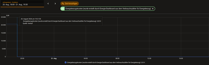

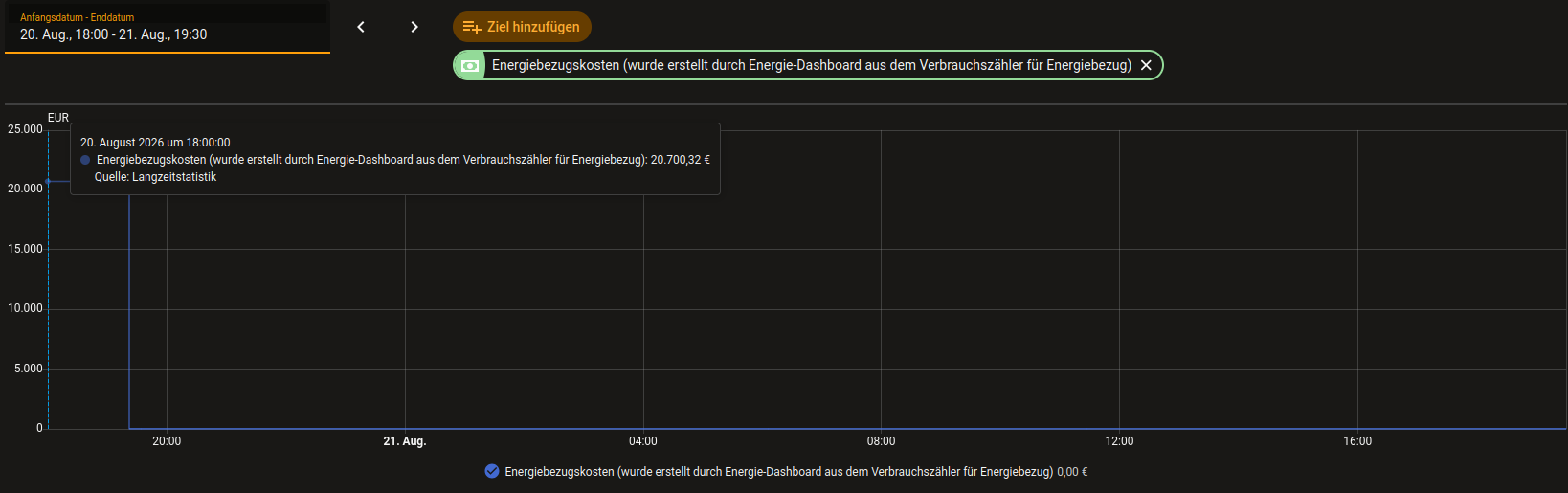

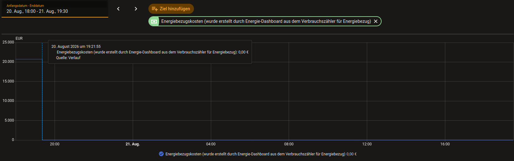

  1. Die Gesamtkosten wurden am 20.08.2026 um 19:21:55 Uhr genullt:

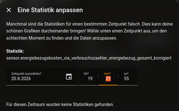

Unter Werkzeuge - Statistik wird das aber nicht ersichtlich. Es gibt keinen Ausreißer - ja noch nicht mal überhaupt irgendwelche Änderungswerte in diesem Zeitraum:

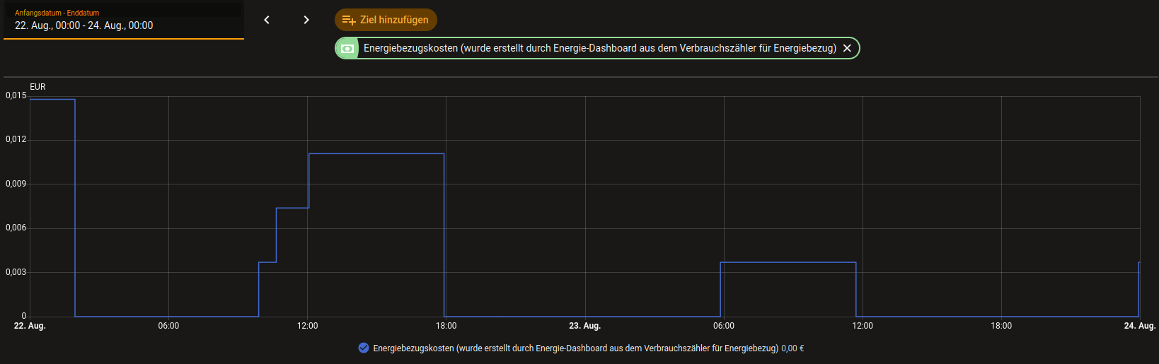

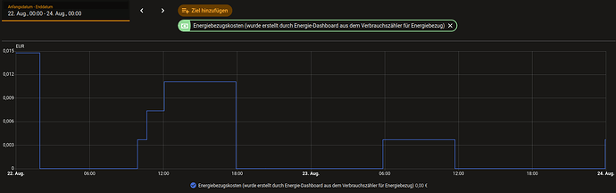

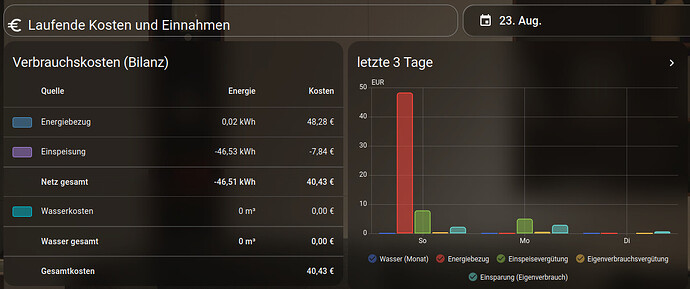

  1. Am 23.08.2026 werden mir Kosten in Höhe von 48,28 Euro für 0,03 kWh Netzbezug errechnet:
Das ist im Verlauf der Entität nicht erkennbar
Auch gibt es keine Ausreißer für den Tag.
Kann ich diese Fehler irgendwie trotzdem korrigieren oder solche Effekte verhindern?
