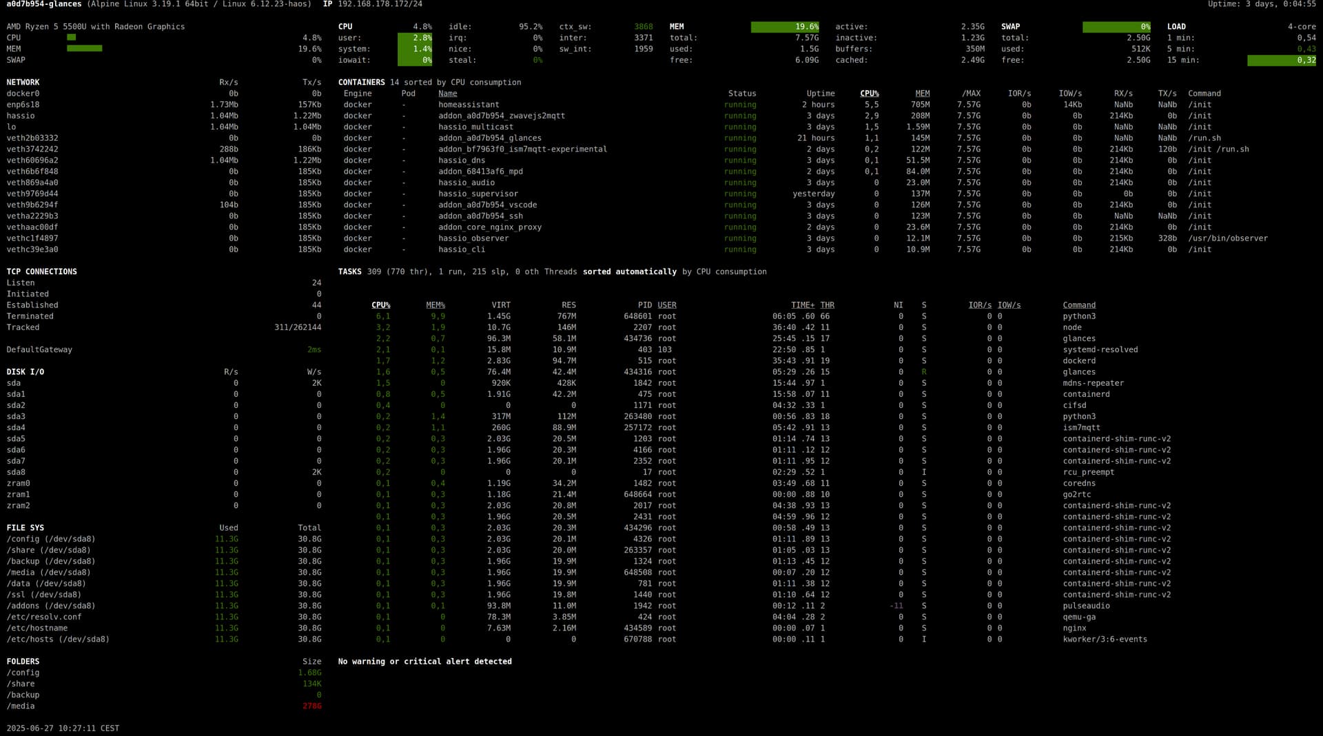

Nachtrag: seit meinem Post ist erneut Speicher belegt worden obwohl kein Backup erstellt wurde. Daran kann es also nicht liegen. Es wurden 6GB mehr belegt

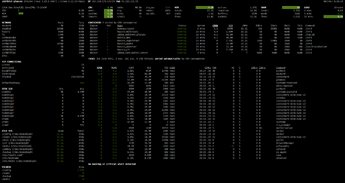

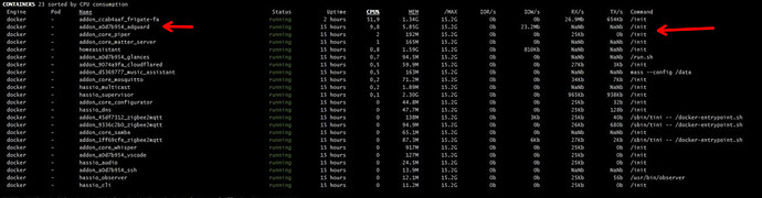

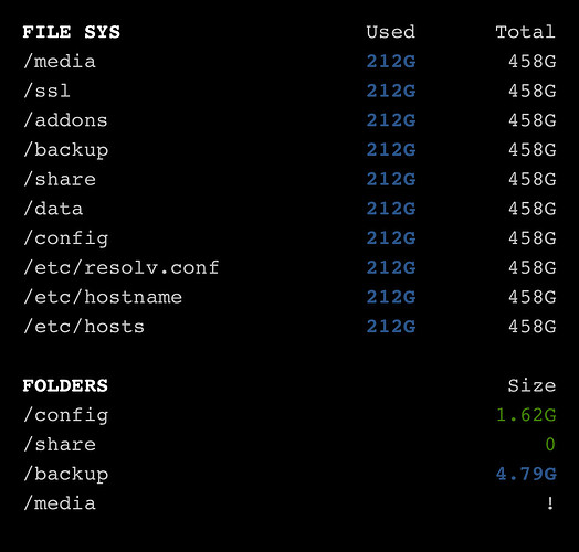

Nachtrag 2: Glances zeigt mir folgendes an:

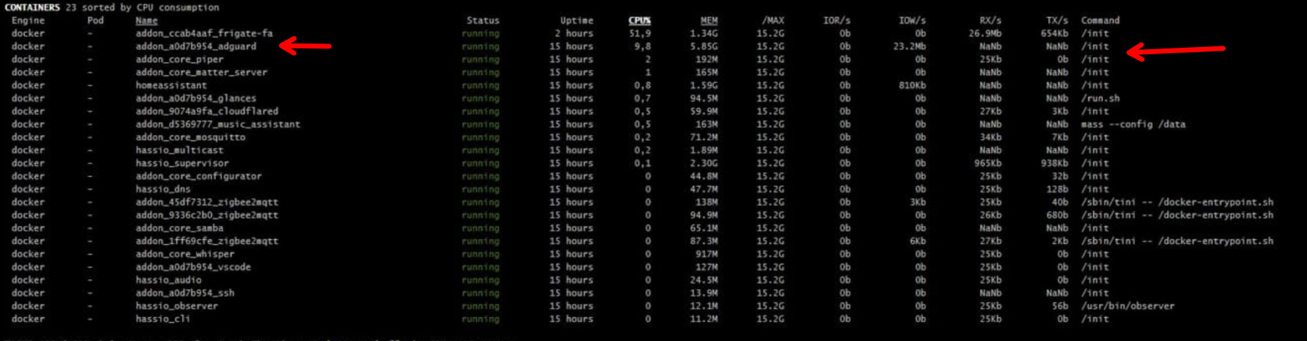

Du hast zwar geschrieben, dass Du Frigate deaktiviert hast, aber Deine Kameras, hast Du vielleicht ja auch noch über ONVIF, oder einer anderen Integration eingebunden und diese schreib weiter Bilder, Videos auf die Platte?
Es ist vielleicht besser nicht das von Glances zu zeigen, denn das ist nichtssagend, welche Prozesse laufen denn?

Ich habe nachgeguckt und tatsächlich war bei den Kameras in der Reolinkintegration „Aufzeichnen“ aktiviert. Ich war schon total euphorisch in der Hoffnung, dass das die Ursache sei. Leider fällt die Zahl des freien Speicherplatzes weiter, obwohl ich die Aufnahmen alle deaktiviert habe…
Einen vollständigen Screenshot von Glances lade ich später hoch.
Mich setzt das total unter Druck, dass der freie Speicher immer kleiner wird… ich vermute aber wenn ich ein aktuelles Backup aufspiele ist der Speicherplatz wieder frei.

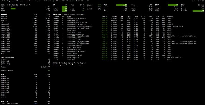

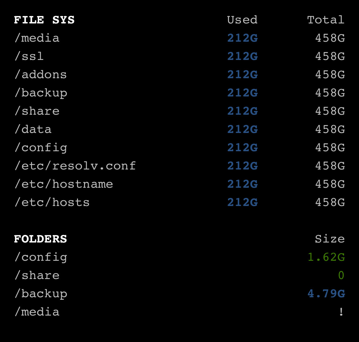

Hier nochmal ein größeres Bild von Glances:
Ich habe inzwischen die Kameras in Reolink deaktiviert, Frigate ist ja schon lange gestoppt, die NAS Einbindung gelöscht und die Automatischen Backups gestoppt. Leider hat das alles keinen Einfluss auf mein Problem genommen und es wird weiterhin Festplattenspeicher verbraucht. Nach aktuellen Beobachtungen jede Minute 100 bis 200 mb. Also wird vermutlich irgendetwas dauerhaft etwas auf die Platte schreiben. Die Frage ist nur was >.<

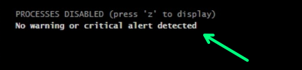

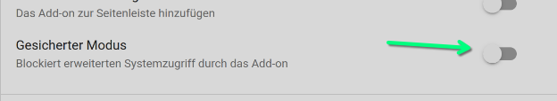

Erst einmal, mach mal das was da steht
Und Du hast auch diesen Schalter deaktiviert?
Muss so aussehen, dann hat Glances auch die Möglichkeit die anderen Docker Container zu sehen.

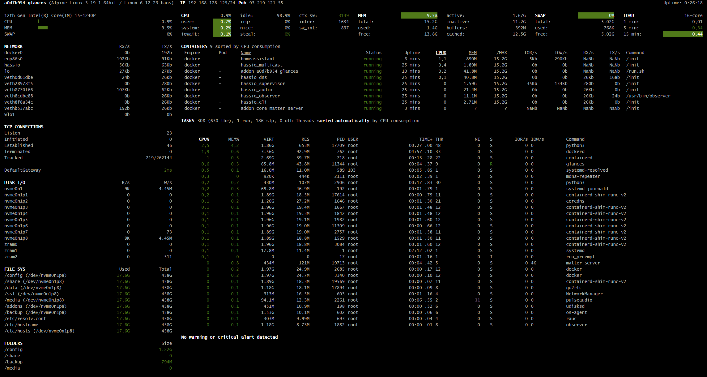

ich habe mir den letzten Screenshot auch noch einmal angeschaut, das ist wohl einer, der nach einem Restore gemacht wurde, dort ist nichts auffällig, das auf einen Dauerschreiblendenprozess hindeutet.
Vielleicht kann der TE ja mal Glances laufen lassen und heute noch einmal Bilder liefern.
P.S.: es wäre nett, wenn du @enigma746 noch einmal die Fundstelle benennen würdest, wo das Problem mit schreibenden Prozessen auf m.2 SSD beschreiben ist.

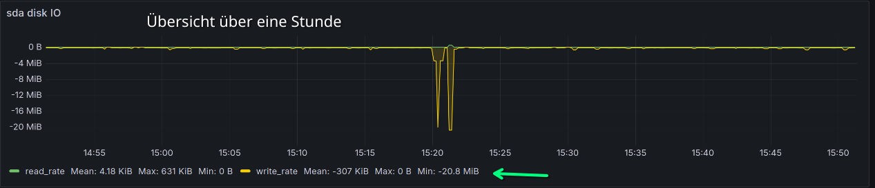

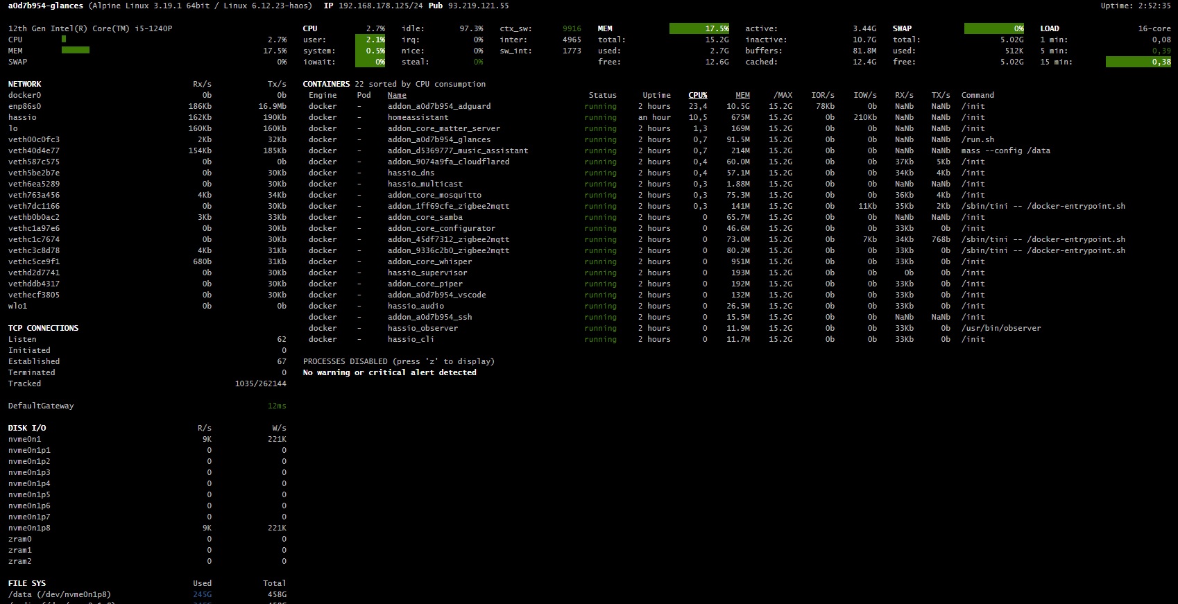

Der Prozess neben dem roten Ausrufezeichen.
Der Wert schwankt permanent zwischen ca 300k und 4M. Laut Perplexity sollte das kein Dauerzustand sein, ist es aber. Über Nacht wurden erneut über 20GB beschrieben. Meine Hoffnungen sind somit zerfallen und ich werde wohl eine SATA-SSD ausprobieren und hoffe wirklich, dass ich dann endlich ruhe habe…

Ich habe mir den aktuellen Screenshot angeschaut, mich dünkt, dass Dein AdguardHome da viel schreibt.
Mehr erkenne ich nicht auf dem Bild, muss es mir nachher noch mal auf dem großen Monitor genauer anschauen.

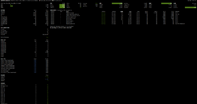

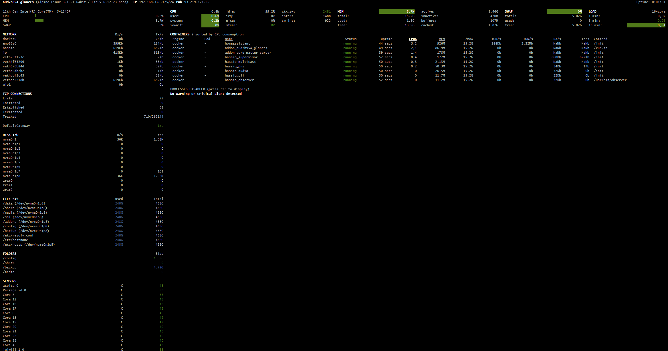

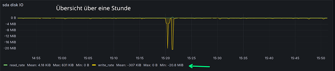

@dp20eic Wenn ich mir meine hochgeladenen Screenshots anschaue, fällt mir auf, dass ich einen vergessen habe.
Ich habe HA OS neu aufgesetzt und nur Glances installiert. Dann habe ich den besagten Prozess beobachtet und musste auch hier feststellen, dass die Schreibrate über mehrere Minuten (der Screenshot ist innerhalb der ersten Minute entstanden) immer noch im Bereich zwischen 300k und 4m schwankte. Das war für mich das Zeichen dass die KI Recht haben könnte.

Für mich ist nvme0n1p8 kein Prozess, sondern die Partition, auf der HA liegt. Jeder Prozess schreibt also auf nvme0n1p8. Das sagt damit nichts aus.

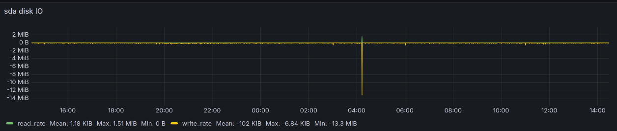

Die Werte, die man sieht, sind ja immer momentan Werte in der nächsten Sekunde kann das schon anders sein, ich sammele die Glances Daten in einer influxDB, somit kann ich das über die Zeit verfolgen, wenn ich mir, die letzten 24 Stunden, des Disk I/O anschaue, dann sieht das bei mir so aus
Ich habe da einen Peak um ~ 4 Uhr, wo auch mal mehr geschrieben wird, das heißt aber nicht, dass dadurch die Platte voll wird.
Ich kann mir bei Dir nur vorstellen, dass Logs anwachsen, das, was mir in allen Bildern auffällt, ist, dass AdGuard immer ein deutlichen I/O hat.
Zustände, kurz nach dem Starten sind nicht aussagekräftig, denn da werde ja noch viele Dinge ausgeführt oder starten erst noch, Automationen sind noch nicht gelaufen, usw.
Das System sollte schon ein paar Stunden genutzt worden sein.
Aber ich bleibe dabei, AdGurad und Frigate sind für mich die potenziellen Übeltäter, oder Kamera Integrationen allgemein.
