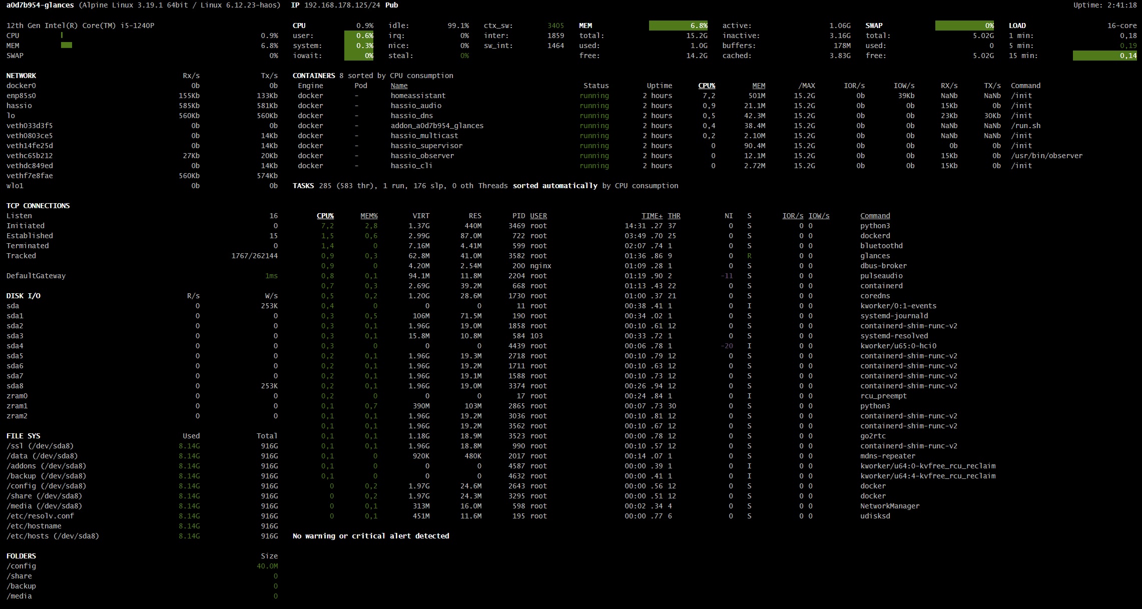

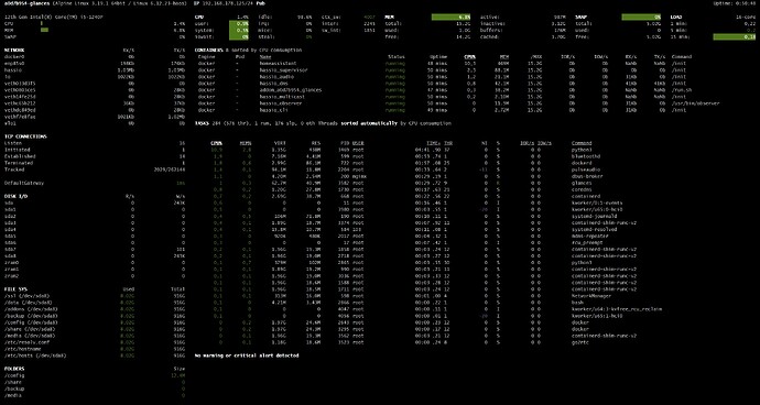

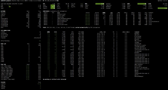

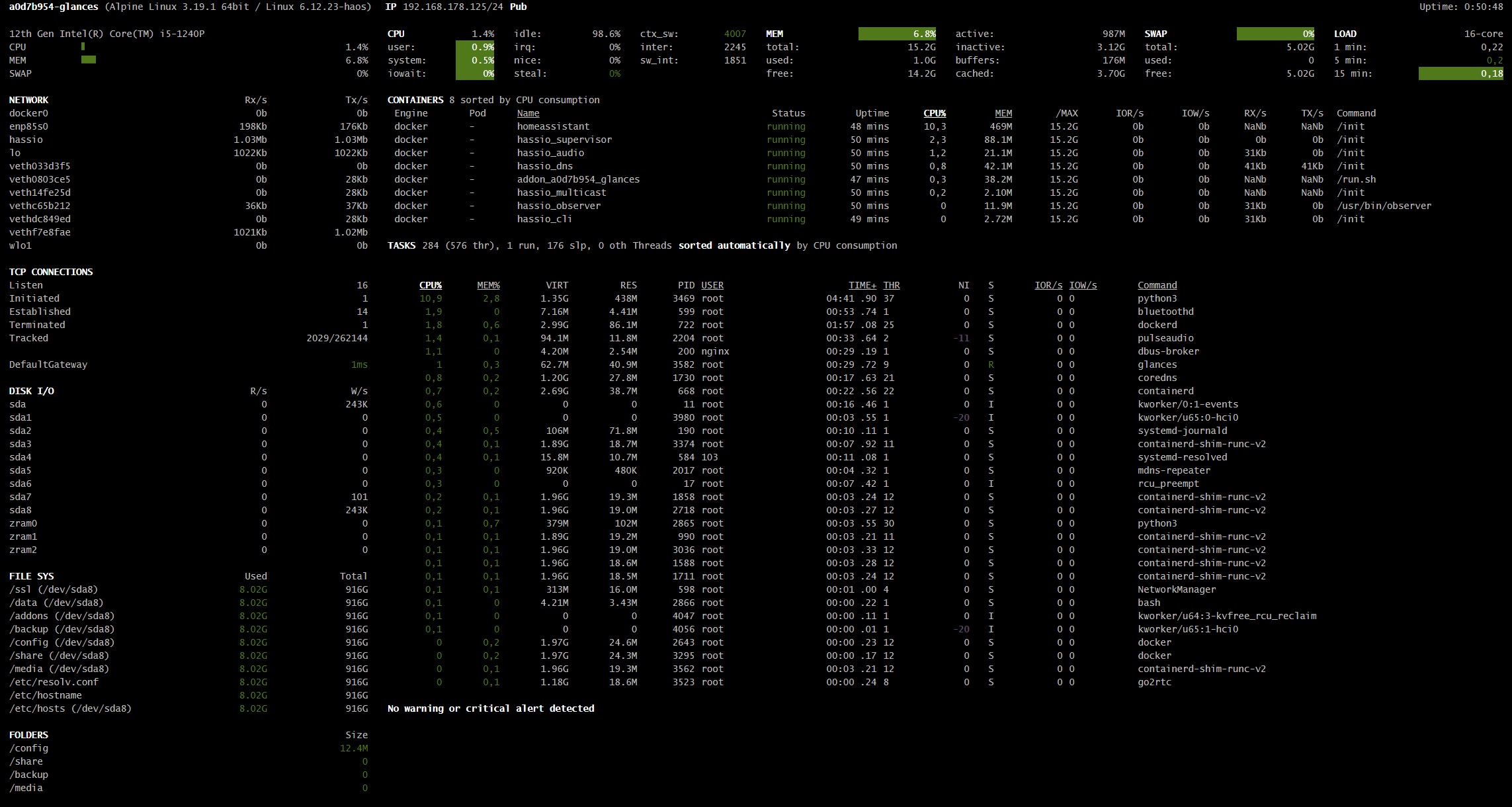

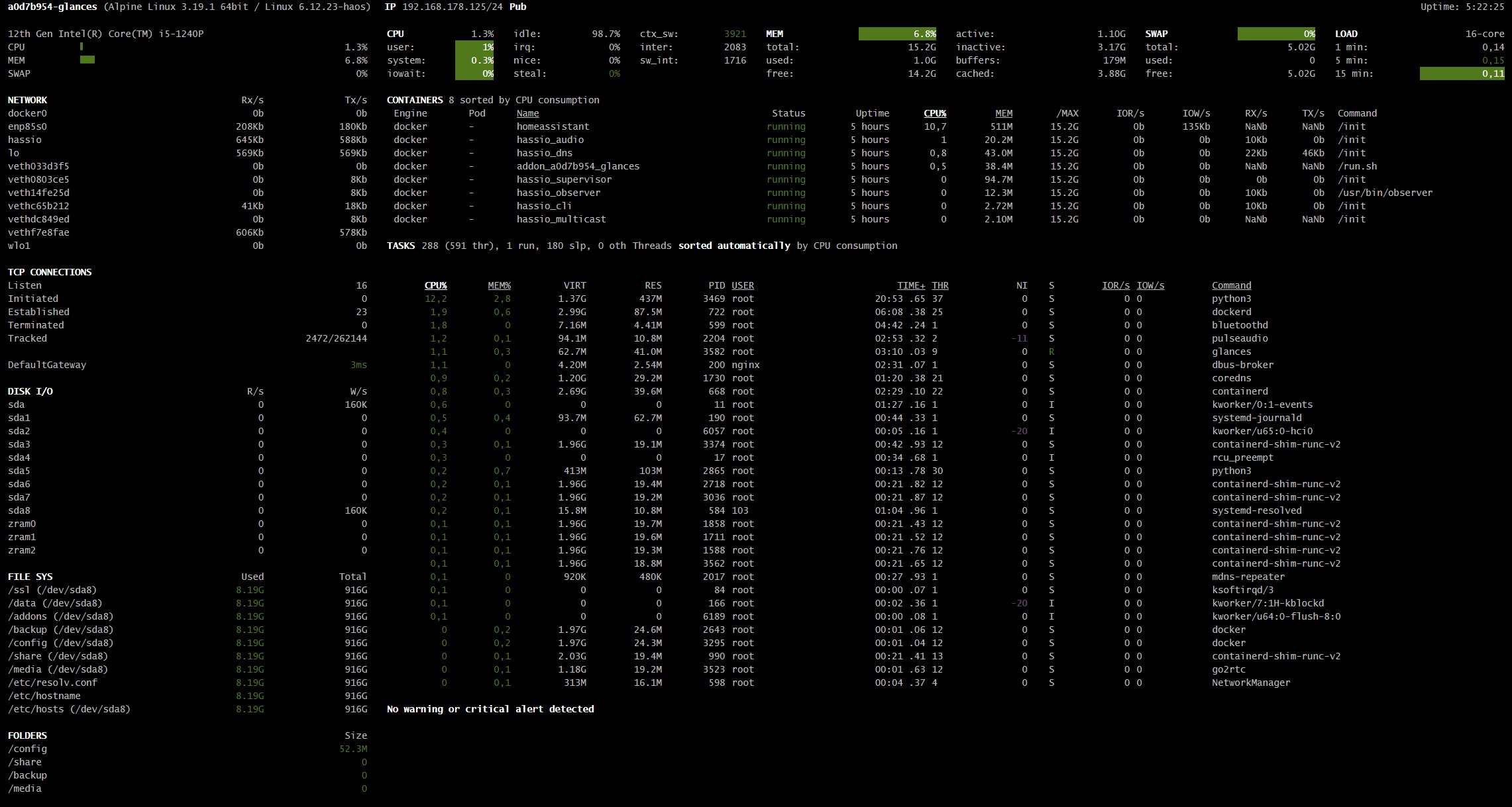

Hier mein Update:
Ich habe das System jetzt auf der SATA-SSD neu aufgesetzt und blanco (nur mit Glances) eine Zeit lang laufen lassen. Folgende Screenshots habe ich erstellt:
Der Schreibwert bei Partition 8 ist durchschnittlich auf jeden Fall niedriger. Die ersten 3 bis 5 Minuten hatte ich in etwa 38M dort stehen, was dann aber plötzlich stark abgeflacht ist. Das werden vermutlich die Prozesse gewesen sein, über die wir schonmal kurz gesprochen hatten, zu Beginn einer Neuaufsetzung des Systems. Seitdem gibt es immer mal wieder Ausreißer im Bereich um die 500K, aber meistens ist der Wert zwischen 300 und 150K.
Der Speicherplatz ist in der Zeit von 5,5 Stunden um ca. 220mb gestiegen. Wenn das linear verlaufen würde, wären das natürlich auch ca 1gb am Tag. Aber wie hier ja auch schon angemerkt wurde, kann man dem Wert nicht all zu viele Infos entnehmen. Ich weiss ja nicht ob alles neugeschrieben wird oder ob alte Daten überschrieben werden und der Speicherplatz dadurch ja gar nicht wächst, obwohl die Festplatte beschrieben wird… so zumindest mein Gedankengang bisher.
Ich werde jetzt das Backup aufspielen und das dann in den nächsten Tagen weiter beobachten. Ich hoffe wirklich, dass der Festplattenspeicher nicht in dem Tempo vollgeschrieben wird, wie es in den letzten Tagen der Fall war >.<
