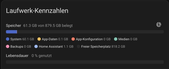

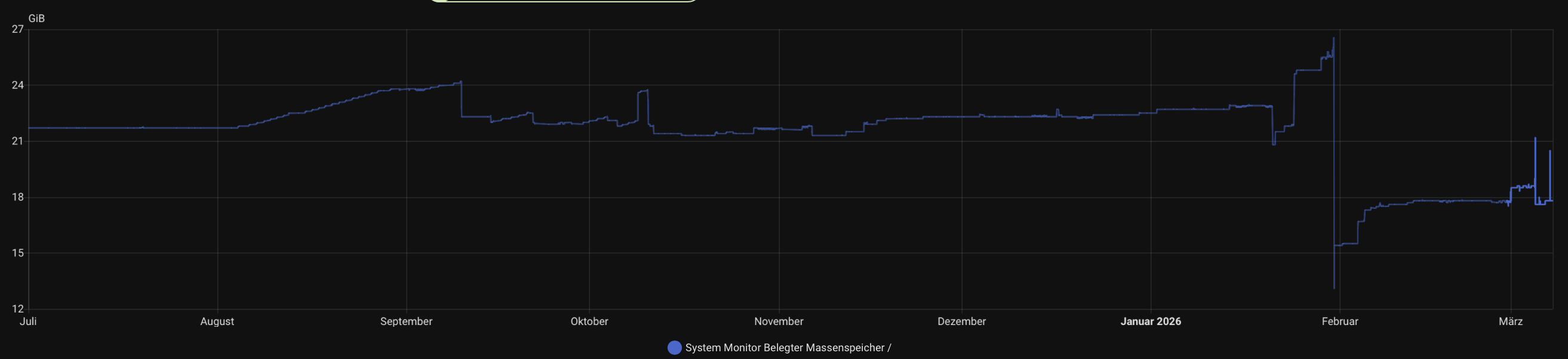

Hab mir mal unter System > Specher die Speicherbelegung der NVMe SSD angeschaut. Demnach soll allein das System 60GB belegen. Die anderen Werte sehen normal aus. Gesamt 62GB bzw. 7% Vor 2-3 Wochen waren es noch 3%. Da hab ich mir aber nicht die einzelnen Werte angeschaut.

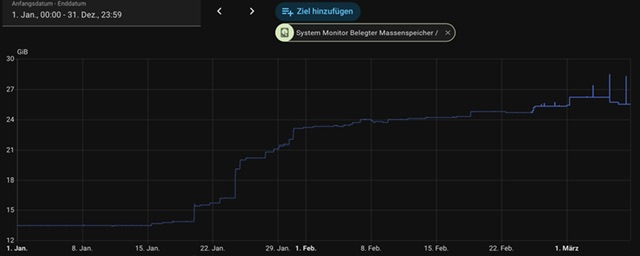

Dann hab ich im System Monitor nachgeschaut. Der sagt gesamt 25GB bzw. 3% belegt. Wobei es in der letzten Januar Woche einen anstieg von 13GB auf 23GB gab.
So richtig kann ich mir das nicht erklären.
Die Datenbank von HA ist 1GB groß. Also unauffällig.
Das der Speicher rauf und runter geht ist ja eher normal.
Der Verlauf der letzen Wochen ist eher normal.
Sieht bei mir auch nicht viel anders aus.
Ende Januar habe ich eine neue VM aufgesetzt und in dem Zuge auch den überflüssigen Ballast abgeworfen.
Den größten Anstieg hast Du ja in den letzen 2 Januar Wochen.
Was kam den Mitte/ Ende Januar dazu?

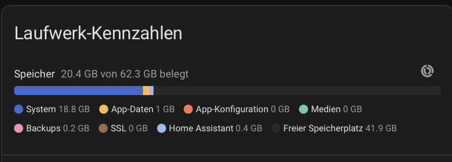

Die Frage wäre ja erstmal wer da “richtig liegt”.
Laufwerk-Kennzahlen vs. System Monitor.
Vielleicht liegt die Wahrheit irgendwo dazwischen.
Mir fällt da aktuell ha docker migrate-storage-driver ein.
Kam ja mit OS 17.0 Ende Januar und ist bekannt dafür ordentlich mehr Speicherplatz zu benötigen.

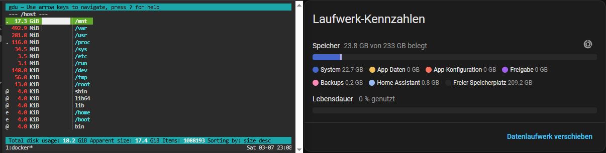

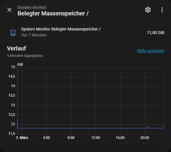

Bei meinem Test-HA:
Laufwerk-Kennzahlen: 23.8GB
System Monitor: 11.9GB
ncdu / gdu*: 18.2GB
*Check Space · GitHub
das mit dem docker storage driver könnte passen.
Ich find es halt merkwürdig, dass lt. Laufwerk-Kennzahlen nur das System 60GB belegen soll. Das ist mehr als doppelt so viel was der System Monitor sagt.
Beim freien Speicher sagen aber beide das gleiche.

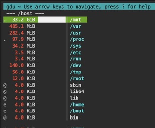

Bei mir zeigt HA über 30GB für System an:
bei gdu / fällt halt nichts wirklich auf:

Mach mal das “volle Programm” mit dem docker-command:
# Use this if you want to ignore shares/mounts
docker run --rm -ti -v /:/host:ro alpine sh -c "apk add gdu; gdu --ignore-dirs /host/var/lib/docker --ignore-dirs /host/mnt/data/supervisor/share --ignore-dirs /host/mnt/data/supervisor/mounts /host"
Ok scheint wirklich der neue containerd snapshotter zu sein.
 --- /host/mnt/data/docker ---
   25.9 GiB ███████   ▏/containerd
