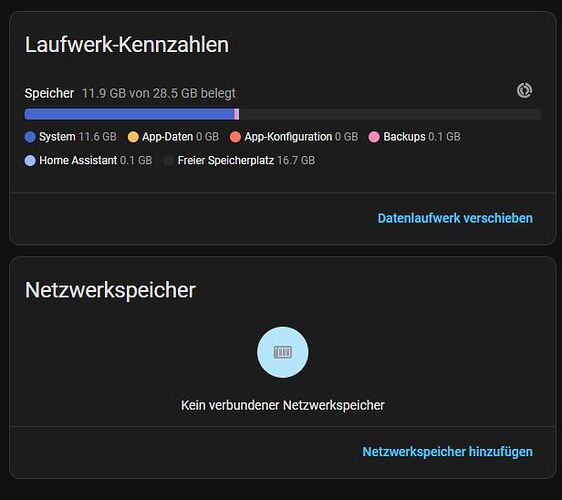

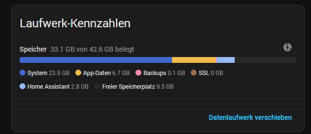

ich habe bei mir HA unter proxmox mit Helperscripts am laufen. Leider musste ich erneut die Festplatte zuerst von 16 dann auf 32 und nun auf 44gb erweitern.
In HA wird angezeigt dass das System 23,5GB belegt
Dei Backups werden extern aufs NAS geschrieben und sind nur 3GB groß

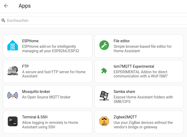

Ich hatte zeitweise paperless isntalliert als Addon/App dieses wurde aber bereits aus HA in eigenen lxc container migriert.

Hat mir jemand einen Tipp? was meinst Homeassistants mit System aus dem ersten Screenshot ?
Sorry, mein erster Beitrag war Unsinn, ich hätte vorm Antworten mal alles lesen sollen…
Dass alles gleich ist, ist normal, es ist ja in alle Verzeichnisse der gleiche Datenträger gemountet.
System ist HAOS, also das Betriebssystem von HA.

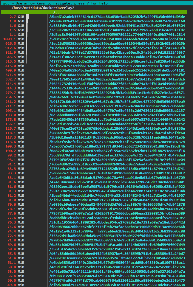

ich weis nun wo, aber weis nun nicht was ich damit tun soll :smiley:
im verzeichnis /host/mnt/data/docker/overlay2 sind allein 21GB
ich vermute es sind die Container oder Disks oder sowas in der art ?
KAnn/darf man diese bereinige ohne das System zu zerschießen ?

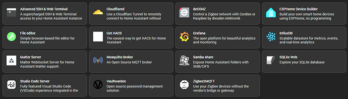

Mal abgesehen davon das solche “Speicherplatz-Fragen” hier immer mal wieder auftauchen, wundert mich gerade wie Du auf die Idee gekommen bist HA nur 16GB zur Verfügung zu stellen. Als Voraussetzung werden bereits seit Jahren 32GB empfohlen und auch die von HA selber zur Verfügung gestellten Images-Installationen für eine HA VM und auch das entsprechende Proxmox Helper Script, richten/richtet bereits seit Jahren ein 32GB LW ein.

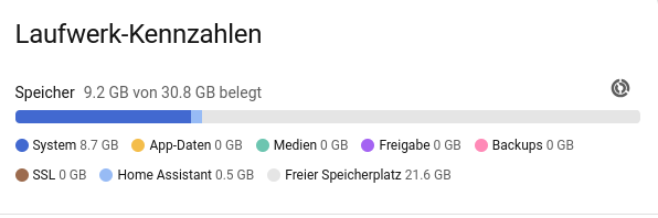

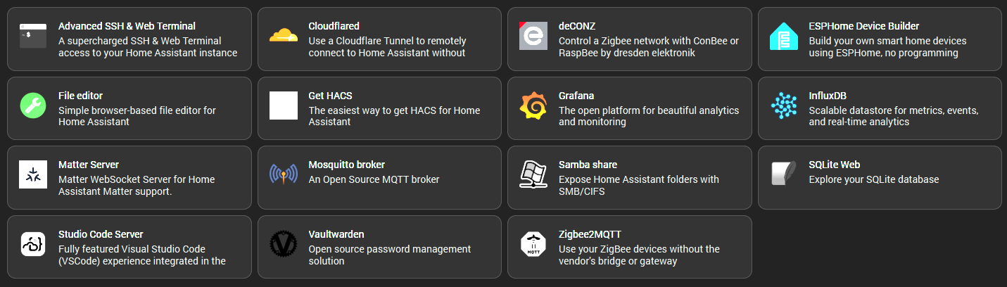

Um mal ein anderes Beispiel zu bringen. So sieht die Auslastung bei meiner HA VM aus
und daran hat sich in den letzten Jahren auch nicht großartig etwas verändert. Bei mir gibt es ca. 25 Integrationen und das hier an Apps.
Wenn bei einem selber - also bei Dir - der Laufwerks-Speicherbedarf größer ist dann liegt das halt daran was Du da aktuell an Integrationen und Apps installiert hast und nutzt, oder z.T. auch daran was einmal installiert war und wovon nach dem löschen dann ggf. nicht alles restlos gelöscht wurde. Denn auch das kommt durchaus mal vor.

Ich habe aktuell 45 Integrationen und 15 Apps und alles keine Schwegewichte.

Zumindest Grafana, InfluxDB und ggf. auch noch der Studio Code Server können, je nach Einstellungen und Verwendungsart, aber durchaus zu einem “Schwergewicht” werden. :wink: Mit HA bzw. HA OS selber hat das Problem jedenfalls nichts zu tun.

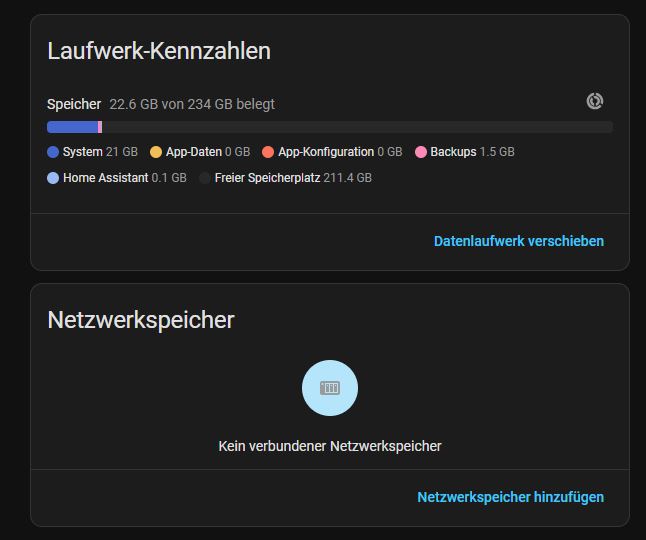

Ich hab hier nen Pi5 als HA-Testsystem mit 240GB SSD.
Von dem habe ich ein Backup gezogen, HA frisch aufgesetzt (dieses mal 32GB SD-Karte) und das Backup eingespielt.
Ziehen wir nun die 1,5GB an Backups (vom Ursprungssystem) ab, entsteht eine “Belegt-Diskrepanz” von 9,2GB.
Und das ist schon irgendwie merkwürdig…
