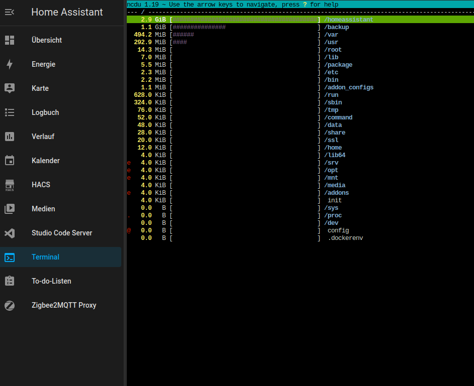

Danach kannst Du folgendes aufrufen
sudo ncdu /
Das Ergebnis sieht dann in etwa so aus, Du kannst dann, mit den Pfeiltasten und Entertaste, durch die einzelnen Verzeichnisse manövrieren.

Allerdings klärt es nicht auf, wo hier der Speicher bleibt. Hier mal die Ausgabe von ncdu ab Root :

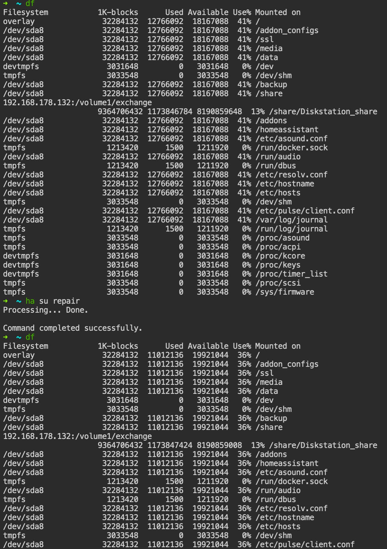

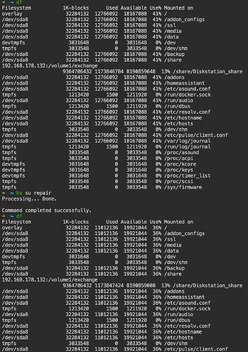

führe mal im Terminal
ha su repair
aus.
Ist mehr oder weniger ein docker purge, der damit ausgeführt wird.
Osorkon
Vielen Dank für den Hinweis. Leider keine Veränderung.
War ein Versuch wert.
Bei mir waren es immerhin 5%
Osorkon
