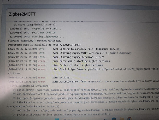

Ich bekommen meinen SONOFF Zigbee 3.0 USB Dongle Plus nicht in zigbee2mqtt.
Habe mehrere Videos mit angeschaut und er schmeißt mir immer eine Fehlermeldung raus
Was mache ich falsch.
Mein Ablauf war mqtt einrichten, dann den USB Stick.
Danach zigbee2mqtt. Habe mir den USB Port kopiert eingegeben und Bums, Fehler meldung.
Hab es schon öfters mal gelöscht und neu installiert..
Ich weiß, der Fehler sitzt wohl vor dem Rechner.
Bei dem ganz normalen zigbee funktioniert der Stick.
Hoffe auf Hilfe
Andre
nur anhand dieses Sreenshot kann man dazu nicht wirklich etwas sagen. Daher das Z2M Log bitte per
Forum_Code
hier posten.
