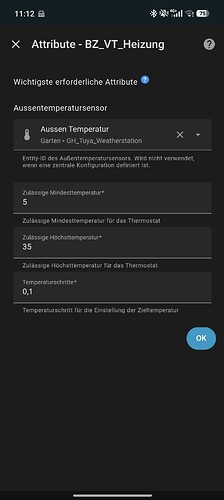

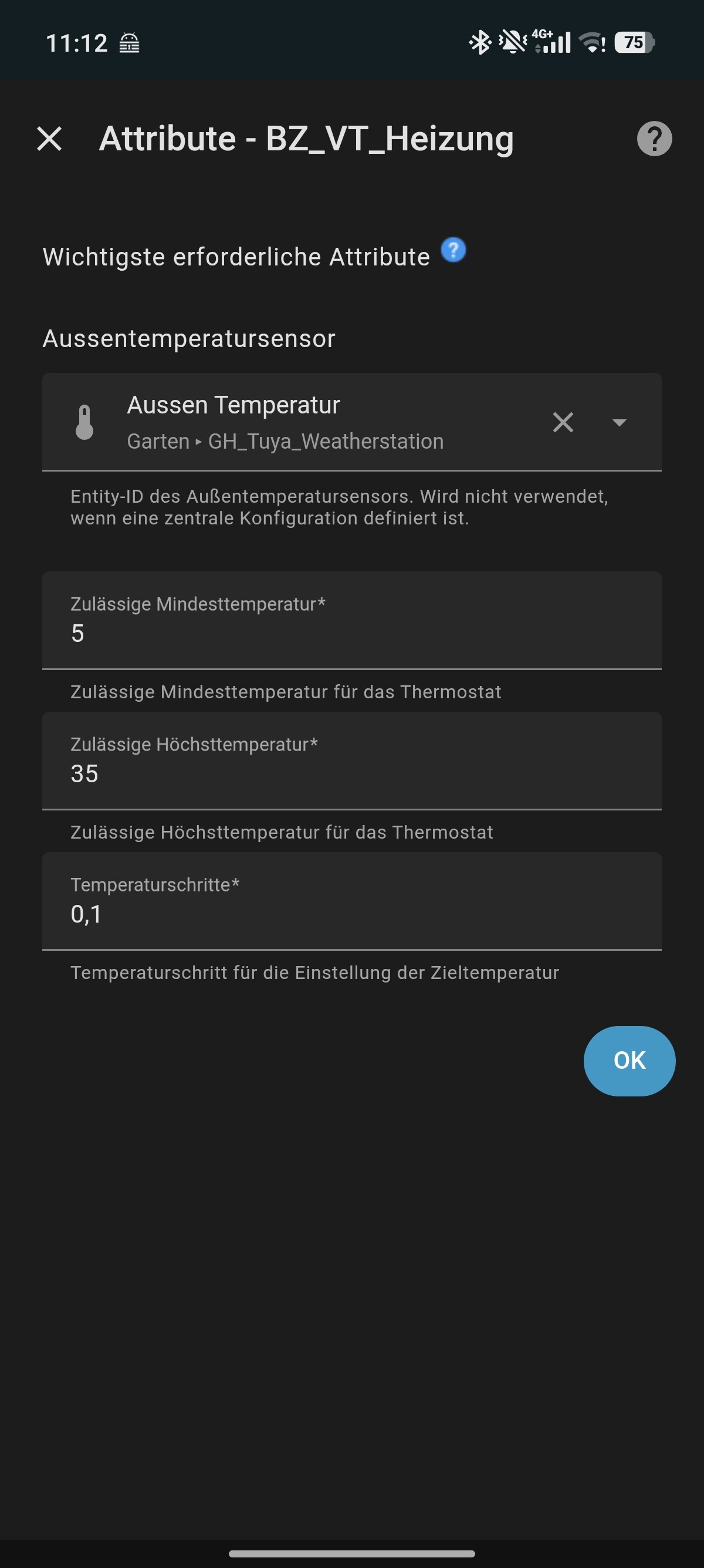

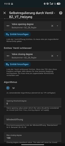

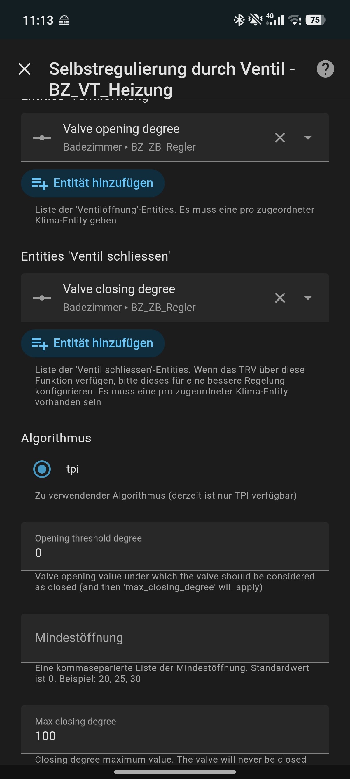

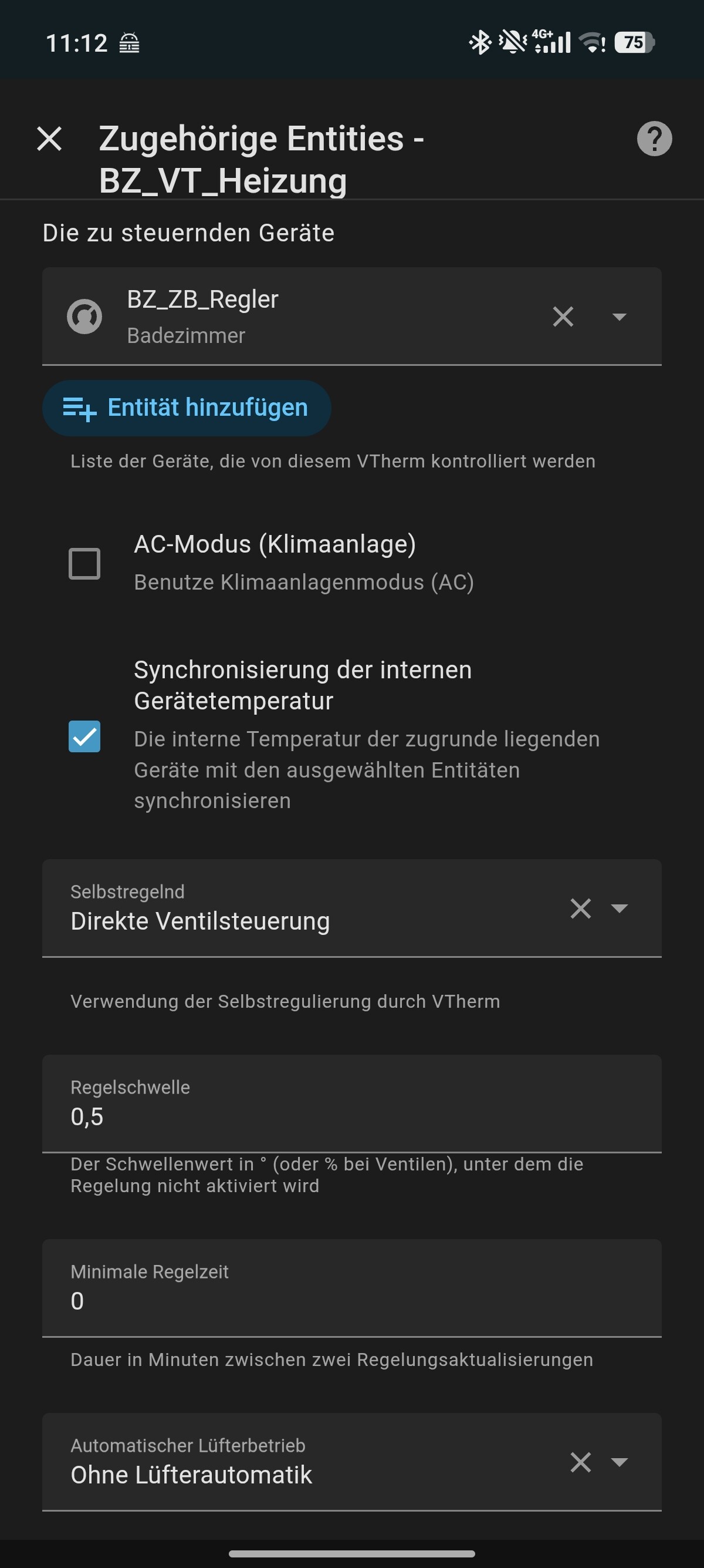

Nach lesen hier im Forum dachte ich mal VersatileThermostat zu verwenden. Das erschien mir am besten geeignet zu sein, zumal es ja sogar die Ventilstellungen steuern können soll. Leider gelingt es mir nicht, ein VT anzulegen. Wenn ich in “Create” eines anlege, dann sind mir manche notwendigen Angaben unverständlich. Irgendwie muss ich an zwei Stellen den externen Temperatursensor angeben (warum) und ohne Auißenthermometer komme ich auch im Dialog nicht weiter. Eigentlich möchte ich ohne Außentemperatur arbeiten. Das generelle Problem ist aber, dass immer “Konfiguration unvollständig” angezeigt wird, ohne einen Hinweis, was fehlt. Ich habe eigentlich nur alle Entitäten (Raumtemperatursensor, TRV, Fensterkontakt und zentralen Heizungsschalter) angegeben. Alles andere war standard. Was könnte man übersehen haben?

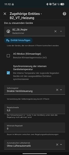

In dem Thread VTs wird eigentlich erklärt, was zu machen ist. Dort steht “Bei der Einrichtung von VT wählt man “over_climate” und dann den “Direct Valve Control’ type.” “over_climate” gibt es bei mir nicht, ich vermute, das ist “Thermostat an einem TRV” bei deutscher Übersetzung, richtig. “und dann den Dircect Volve Control type” verstehe ich nicht, so etwas wird mur gar nicht angezeigt.
Kann mir bei VT irgend jemand weiter helfen? Gerne auch per PM mit screendumps.

Der Thread bezieht sich auf eine alte Benutzerführung. VTherm wird ständig Weitereintwickelt, da ändert sich ab und an auch etwas in der Benutzerschnittstelle.
Eigentlich gibt man den externen Temperatursensor nur einmal an. (wenn man eine zentrale Konfiguration anlegt) Ansonsten bei jedem neuen VTherm. Der externe Sensor ist bei VTherm Pflicht. Du musst keinen eigenen haben, da du auch einen von einer anderen (DWD-) Wetterstation einsetzen kannst.
Das ist wirklich ein Problem, das liegt aber möglicherweise an der von HA vorgegebenen Benutzerführung.
Ich kann nicht garantieren, dass ich alles richtig eingestellt habe, aber so läuft es bei mir.

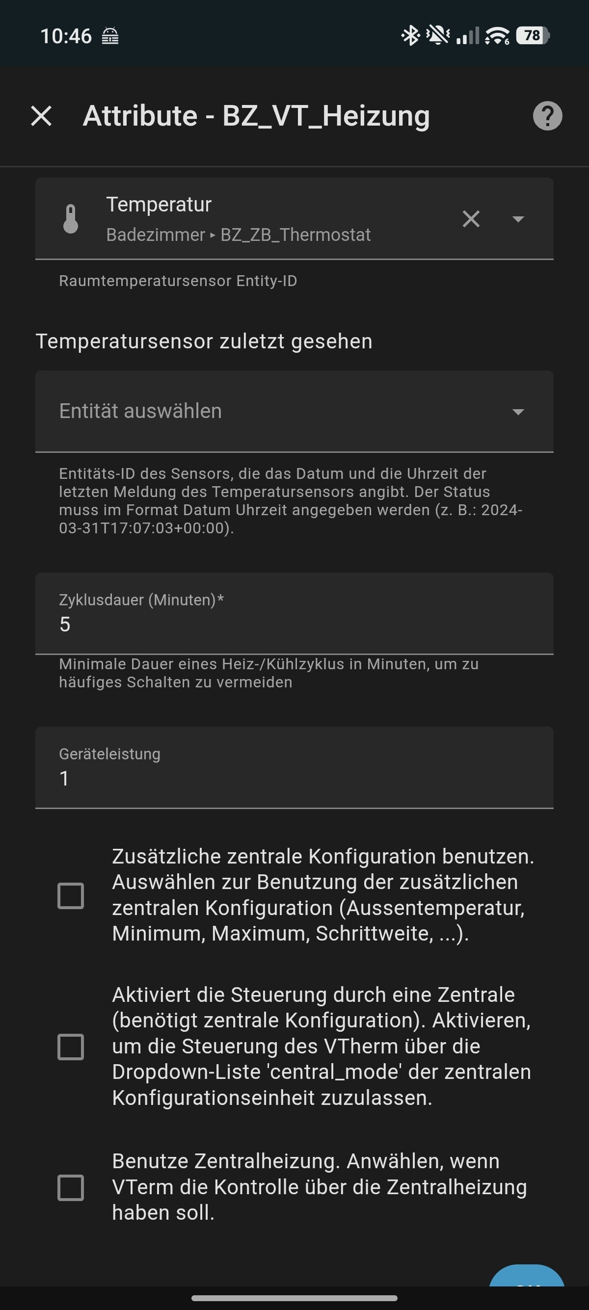

Nachtrag zur VT-Integration, vlt hat jemand anderes ja auch ein ähnliches Problem.
Ich habe jetzt ein VTherm einrichten können. Mein Fehler in allen vorherigen Versuchen war, dass ich die TPI übersprungen habe, da ich momentan noch nichts damit anfangen kann, in der Annahme dort ah die Defaultwerte zu nehmen. Erst wenn man den Schritt einmal geht und alle Werte belässt, dann funktioniert es. Die Screendumps haben mir insofern geholfen, als dass ich sehen konnte, dass ich vorher nichts falsch gemacht hatte.
Und der Hinweis mit Zgbee3Mqtt Edge hat auch erst einmal geholfen. Danke.

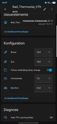

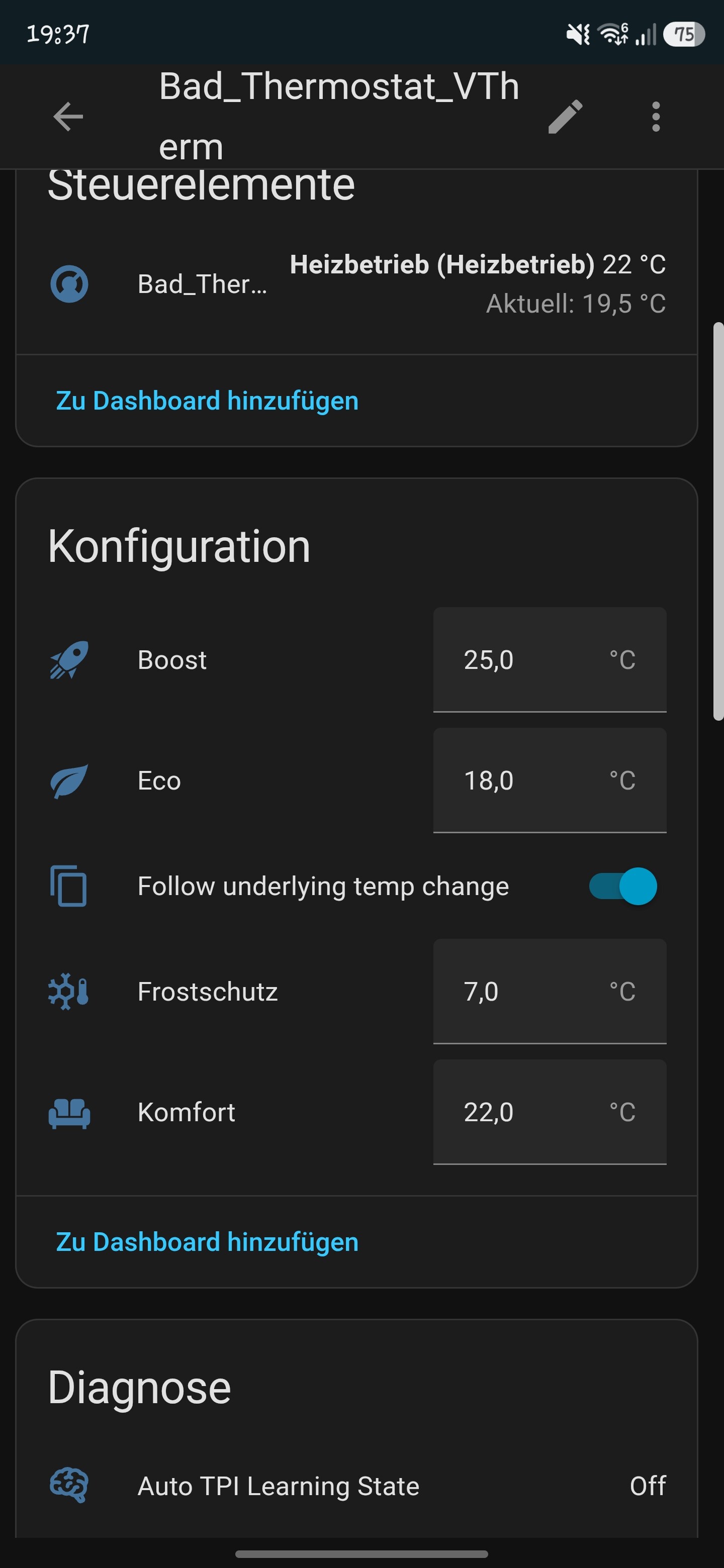

Nachdem ich die ganzen Features gelesen habe und ich es ja auch einrichten konnte, habe ich jetzt alle Sonoff TRVs umgestellt. Die Steuerung erfolgt ja jetzt über climate.VTherms, nicht mehr über die Sonoff-climate-Entitäten, richtig? Mir ist jetzt aufgefallen oder habe ich da nur etwas übersehen, wenn ich am TRV die Temperatur ändere, dann wird das vom VTherm nicht übernommen. Nur andersherumg, wenn ich in der UI die Solltemperatur ändere, werden auch die zugehörigen TRVs umgestellt. Kann man das irgenwie bewerkstelligen?

Geht mal in die Einstellungen deines VTherms und dann solltest du den punkt Sperrenverwaltung haben.
Dort dich einmal Durchklicken und alles deaktivieren.
Danach direkt in das Gerät gehen und dort hast du dann den Schalter “follow_underlying temp change”, den aktivieren.
Wenn du nun an einem Thermostat direkt die Temperatur änderst, sollte das dann eigentlich auch auf VTherm sich auswirken und auf auf die anderen Thermostate, welche dem VTherm zugeordnet sind.
